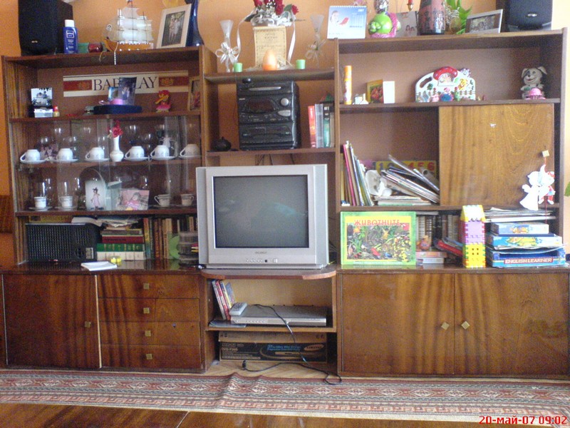

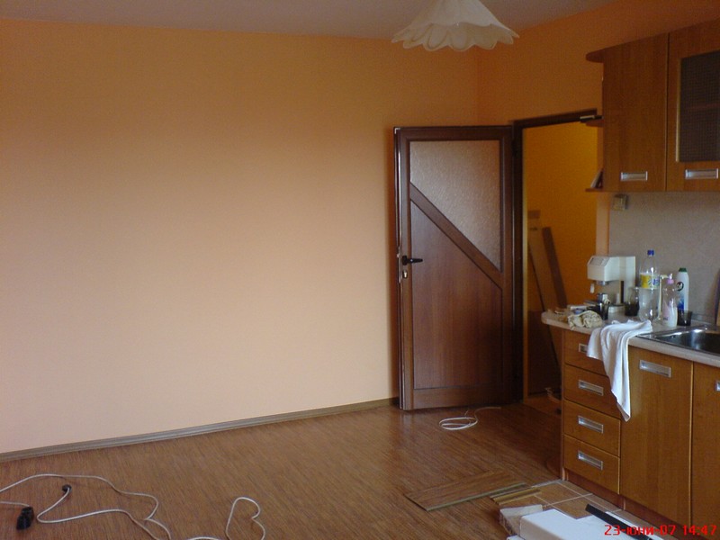

Привет и от мен! Виждам , че няма нови мнения, но понеже темата е актуална и за мен , ето снимки на секцията ми и на стаята, където след освежаването и прекрояването й ще се помещава.
Надявам се на идея за това с какво да боядисам секцията и какви кантове да ползвам.
На снимката вероятно си личи , че вече съм префасонирал секцията :lol: - рафтовете с ТВ и стереото са лично творчество с подръчни средства. Сега обаче се налага повторна интервенция - трябва да се получи нещо по-актуално като дизайн : нисък модул за ТВ и нещо окачено с лавици.
дневната
секцията в сегашният й вид
Emerald - модератор
Калфа, извинявай, не съм видяла мнението ти. Дано да влизаш още, отзови се ако поглеждаш. Ще пробвам да ти измисля нещо. :?
Хвърли един план на стаята ако можеш за да се ориентирам какво най-добре да бъде!
