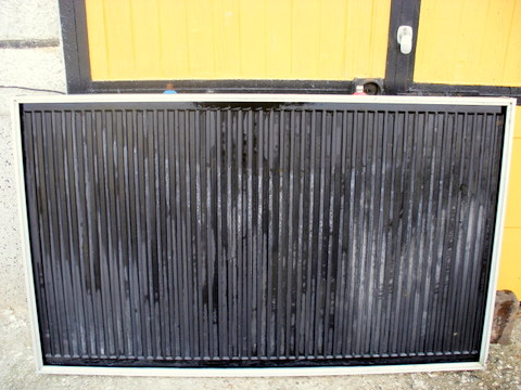

Искам да си направя термосифонна система от слънчев панел + бойлер.
След съобразяване с възможностите, които имам за монтажа мога да постигна денивелация от порядъка на 40 см между тръбите на панела и радиатора. Това достатъчно ли е за да се получи термосифонния ефект? Разстоянието е 7-8метра(15-16м тръбен път).
Какви тръби трябва да се използват? От изчетеното във форума разбирам, че трябва да са медни - 18 или 22мм? Серпентината на бойлера(Елдом 120л) е 3/4, а на панела (sunsystem) e 1/2, а на панела на ТЕСИ 22мм.
Какво ще стане с термосифонния ефект ако панела се монтира хоризонтално(в смисъл с основа дългата страна)? На сайта на сънсистем посочват, че е възможен и хоризонтален монтаж, но никъде не се споменава дали става дума за панел с друго изпълнение(завъртане на тръбичките вътре). На запитване към ТЕСИ пък ми отговориха, че може да се монтира и хоризонтално(отново не споменаха за друго изпълнение на панела).

При това разтояние и тръбен път излиза че ще има доста врътки които са съпротивление за водата , желателно е по-голям диаметър тръби -колко и какви ти решаваш :wink: При монтиране хоризонтално на вертикален панел ефекта ще е почти нулев ! Аз притежавам такъв панел на който тръбите са вертикално за хоризонтален монтаж - на широката част , но го подарих на брат си и вече три години събира паяжини в мазето ама това е друга тема :lol:
Пуснах запитвания към производителите за хоризонтални панели.
За тръбите - вероятно ще се спра на 22мм.
За разширителен съд ми се иска да намеря такъв комбиниран с обезвъздушител - като на термосифонните бойлери, които се монтират на покрив.

Ето и примерна реализация:
Някакси по ми харесва втория вариант. Според Вас кой е за предпочитане?
И отново да запитам: Така изпълнена системата ще заработи ли? Имам предвид термосифонния ефект.
naskov - майстор
Ще работи колега, ще работи. И тръби ф 18 да сложиш, пак ще работи :)
