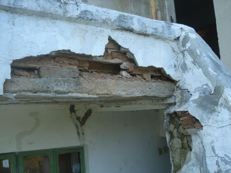

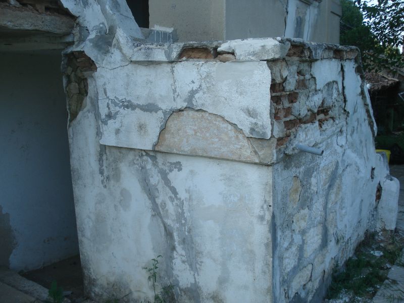

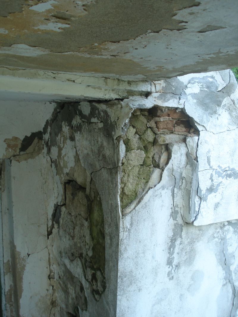

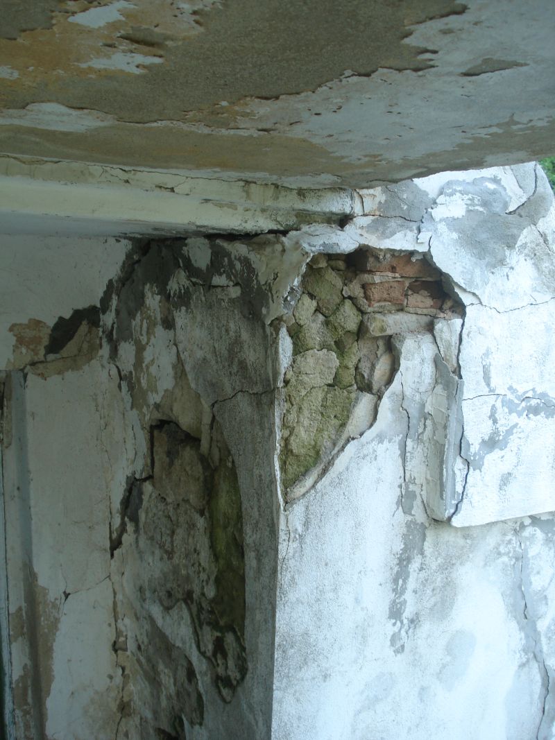

Здравейте от 2008г влизам в този форум и горещо го препоръчвам на приятели и познати .Така въпроса ми е или по скоро бих искал съвети от вас .Наследих една селска къща в която не беше стъпва но може би около 10г състои се от 2 етажа първия е леко вкопан задната и едната странична стена са от долу до горе с каменен зид другата странична стена е до 1вия етаж камък после не съм сигурен дали продължава камък или тухла , гредоред между двата етажа 1етаж :стая и маза 2рия етаж е две стаи пращам снимки и моля за съвет

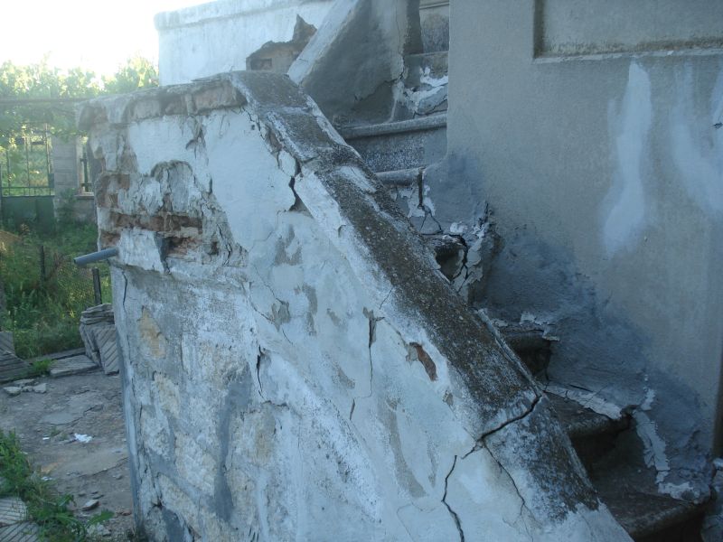

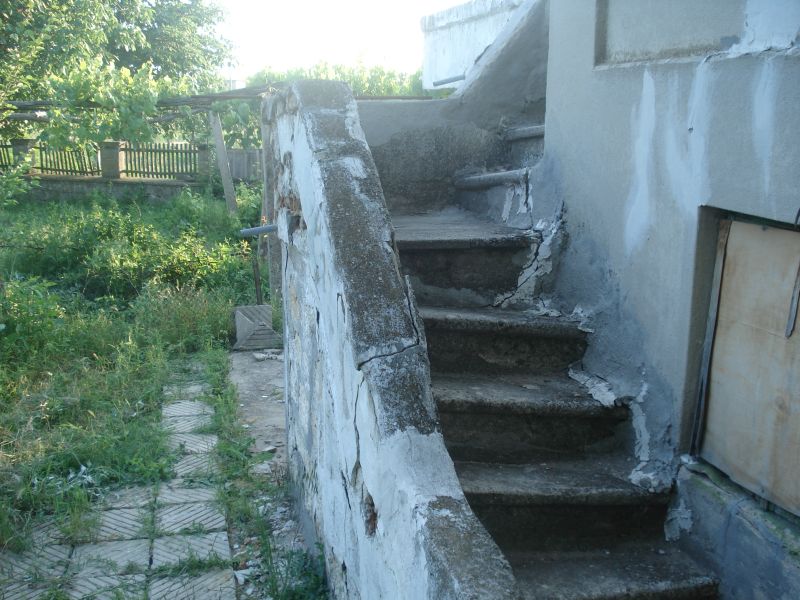

Да извинявайте но борих се с качването на снимките .Какво да правя с тези стълби наклонени са малко бих искал ако е възможно да не ги махам

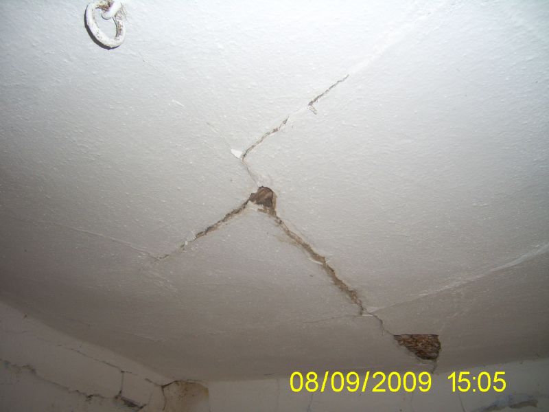

Другият ми въпрос е ;вътре тавана на 2 етаж в едната стая е паднал има ,нещо като рогоска на която е хваната мазилката на снимката се вижда а от горната страна от към покрива има клони който са замазани с кал да го махнали и да го направя примерно с гипсокартон или да го оставя така проблема на напукания таван е май когато се качван на покрива и имаше разместени керемиди и от там където е капало вода там е напукана мазилката

Ако съборя стълбите да не се наклони къщата да не играят ролята на нещо като подпора или.Следващият път ще снимам и покрива с клоните,че там не знам какво да правя

По принцип стълбището не държи нищо ,а в случая съвсем.Преди години така се правеха някои стълбища-прави се ограждащ зид и се пълни с различни материали/каквото има/,трамбова се и се прави пързалка върху която се редят готови гранитни стъпала.Проблема е че с течението на времето къде под въздействието на тежеста си,къде под въздействието на проникнала влага,пълнежа започва да се уплътнява и стъпалата тръгват накъдето си искат.Лечението е както ти казах буташ,правиш основи,колони,бетонна пързалка със стъпала и ако успееш да ги спасиш тези ,ги слагаш като облицовка отгоре.На ъгъла на стълбището може да направиш обсадна/Г-образна/ колона с която да хванеш ъгъла на къщата-така ще я укрепиш.
