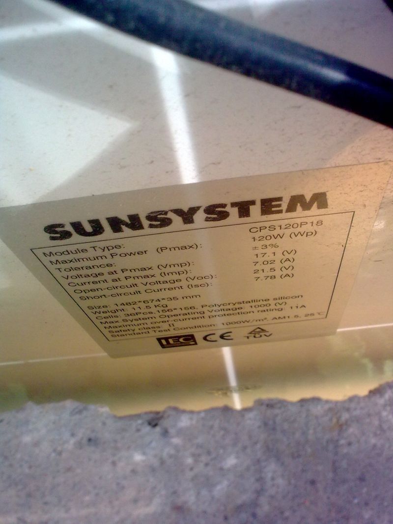

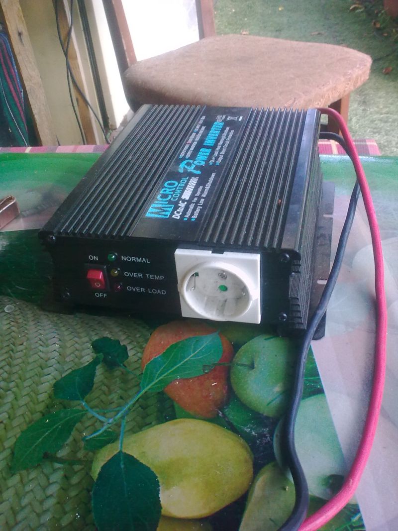

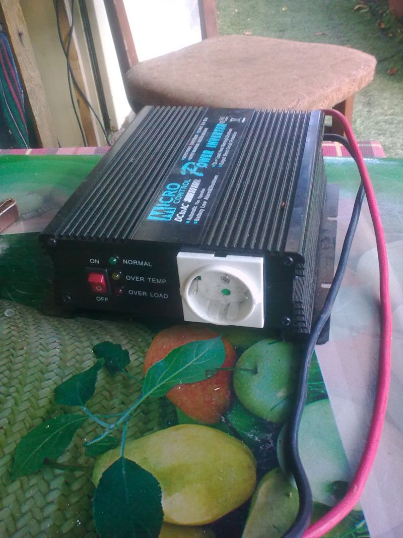

.От няколко години лятна-та ми почивка протича на брега на яз.Доспат.За да избегна липсата на ток се снабдих с фотоволтаичен панел с мощност 125W на 12V.Към акумулатора прикачвам инвектор с мощност 600W.При опит обаче да задвижа компресорен хладилник Мраз 140 с мощност съгласно табелата 93W се задействува защитата на инвектора.Тоест инвектора не може да се справи с първичния ток на пусковата намотка. В тази връзка искам да попитам следното:Може ли по някакъв начин да се преодолее пусковия ток на компресорния хладилник при горната конфигурация на уредите
Качвам снимки на конфигурацията
надпис на панела.jpg (89.39 KиБ) Видяна 5567 пъти

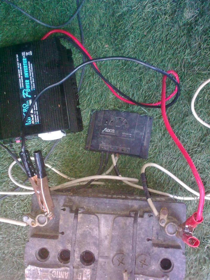

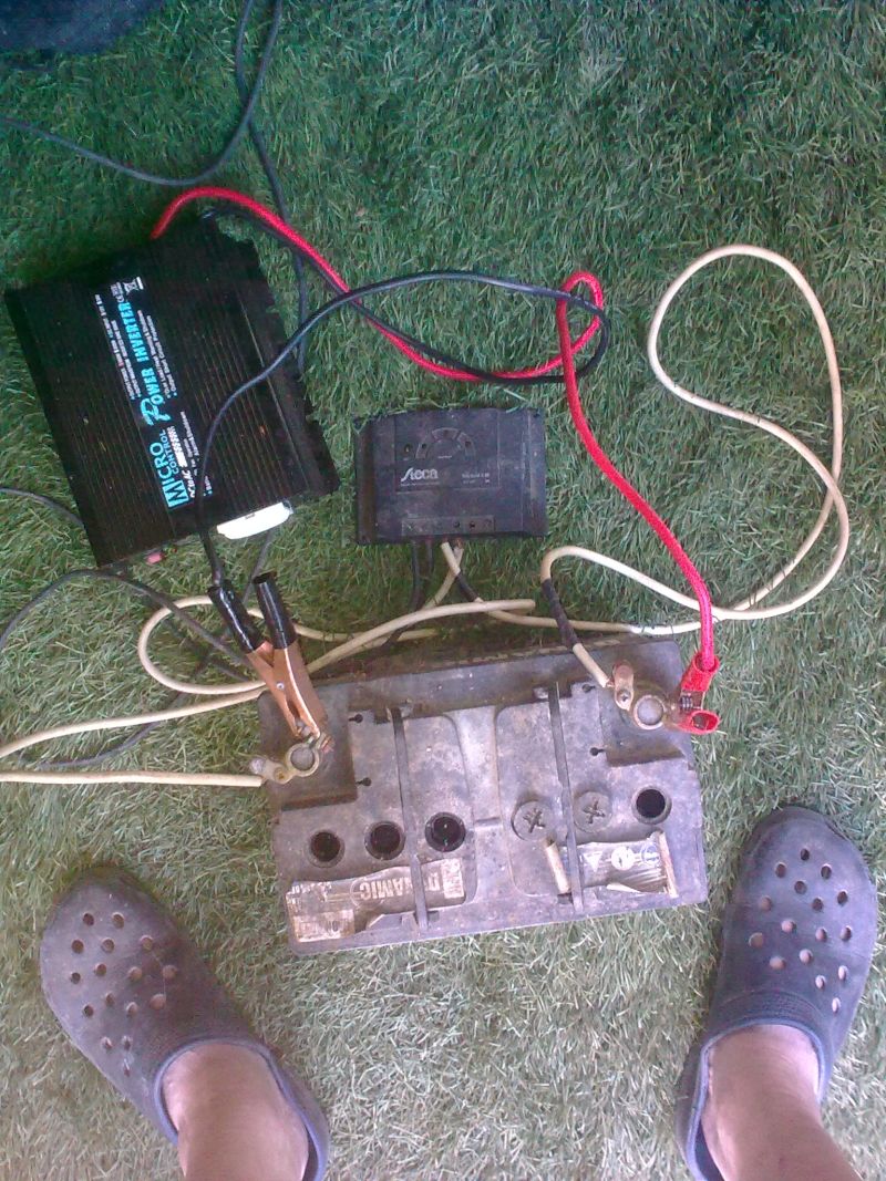

Най-вероятно инвертора не издържа пусковия ток на компресора. Чувал съм /само съм чувал/, че ако инвертора не е с правилна синусоида, двигатели, захранени с такъв се държат най-малкото странно. Виж на инвертора максималния ток, който може да отдава. Трябва да е по-голям от пусковия ток на компресора.

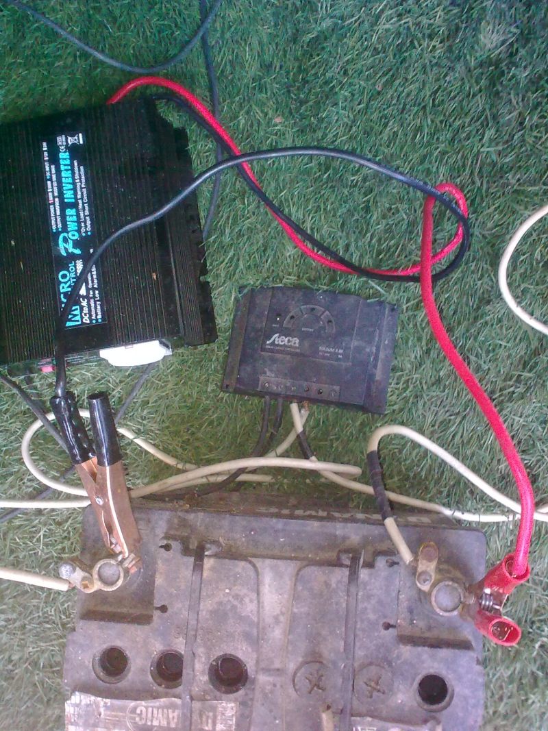

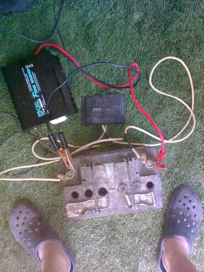

Качвам още снимки от конфигурацията

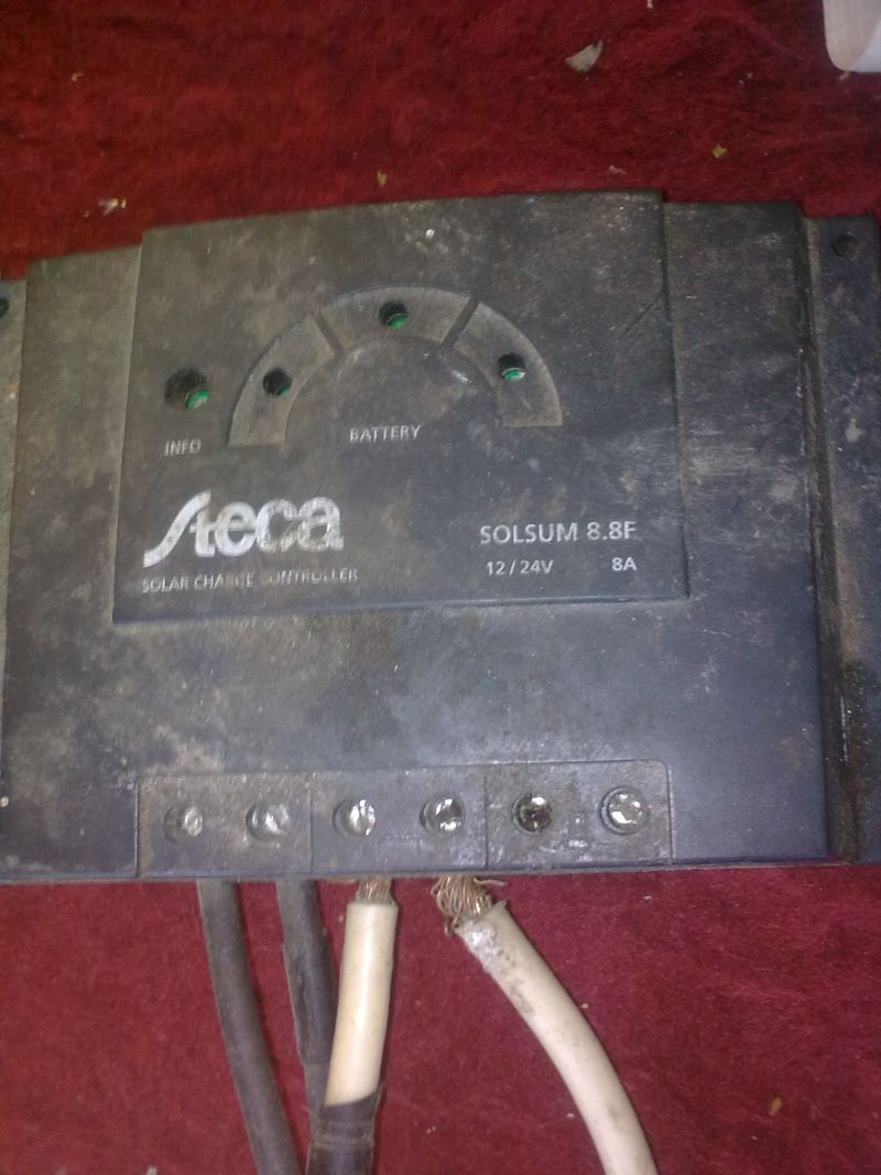

Това е контролера
Това е свързването
отново свързването

още веднъж инвертора

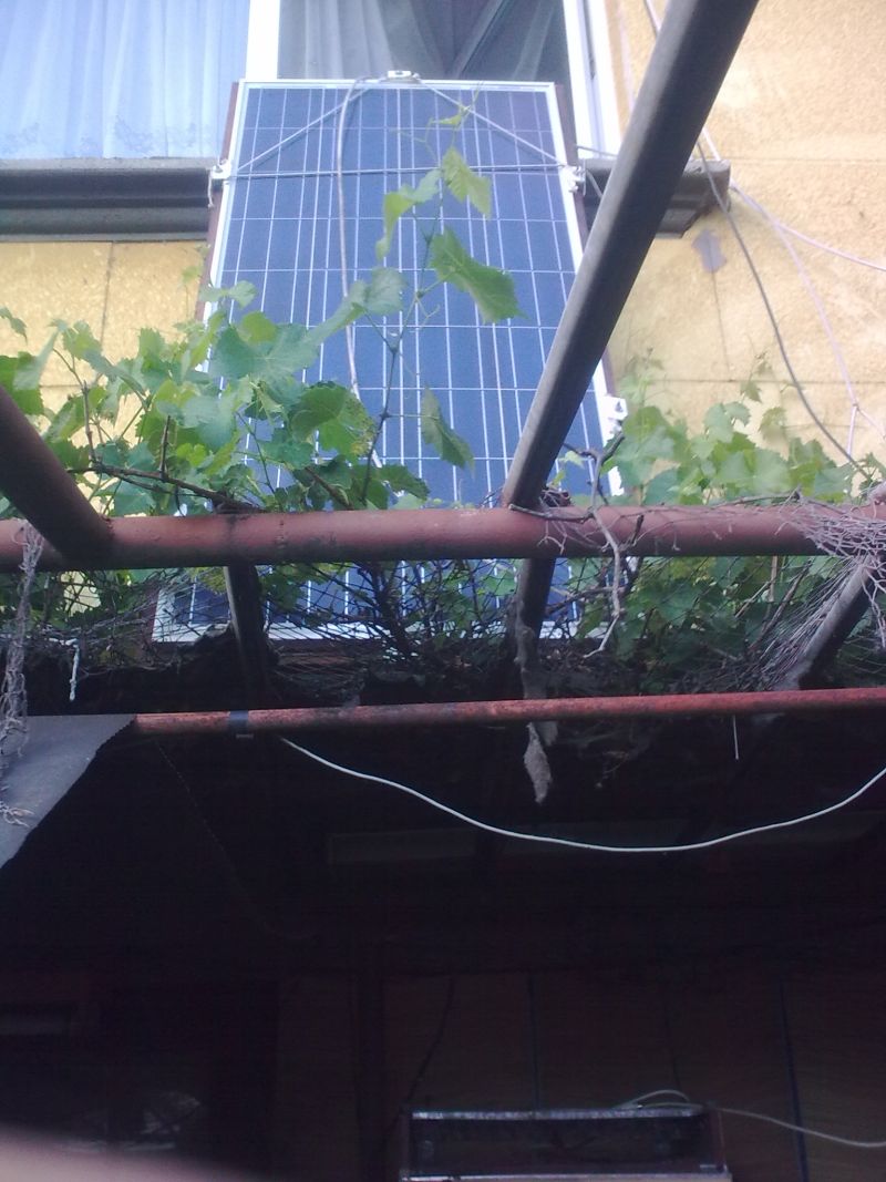

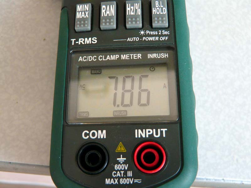

Ето го стартовия ток измерен с амперклещи на моя хладилник(Индезит), който иначе консумира около 95W. Ако и при теб е така, не знам как ще стане с този инвертор. Панелът ти, ако е на това място, на което си го снимал ми се струва малко засенчен и в добавка с тези въжета и кабели върху него, трудно ще ти извади пълната мощност :)
paralesa - специалист
на всичкото отгоре ми ссе струва,че панела не е насочен под правилен ъгъл и не улавя добре слънчевите лъчи,да не говорим,че тия кабели с които е опасан му правят сенки и няма начин да работи на макс
