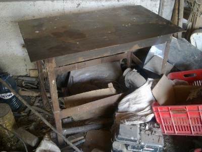

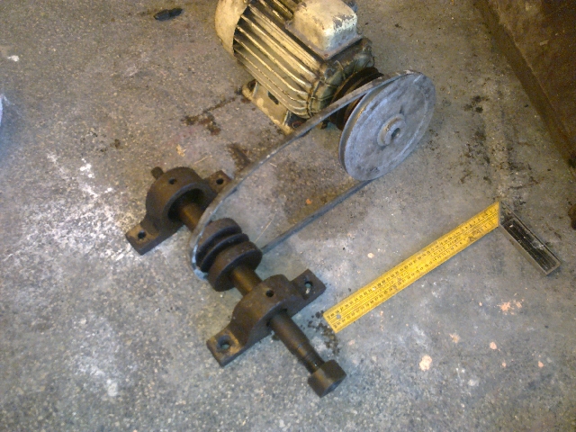

Здравейте от един новобранец дърводелчик.Искам да си направя циркуляр за домашно ползване че 2 зегета уморих на село си има работа за тая машинка Който смята че разбира ще се радвам да ми помогне разполагам с мотор трифазен 2,2 киловата 1450 об/мин стабилен масивен метален плот 60/120 см заварянето ми се отдава та основния ми въпрос е колко дълъг вал да си търся и какви обороти да наглася на диска посредством шайбите намерих един диск в продавалника 300мм с твърдосплавните зъби кам 100 броя са пише че е за ламинат дали ще реже добре и даски гредички ?

Като начало си намери електромотор на 2900 оборота.Вал става всякакъв по принцип наи лесно става ако е с цяла чрупка -иначе трябва да сложиш самонагждащи лагери ако са отделни или доста да си поиграеш да центроваш вала само гледаи да е 30мм оста че повечето дискове са на толкова .По принцип диска за ламинат си е за ламинат ако не смяташ да режеш ПДЧ по добре си купи диск за масив. Оборотите на вала са според диаметъра на диска, за 300мм мисля че беше към 5600 оборота, по принцип на всички дискове са си показани максималните обороти.Прилични дискове има на Bosch 40-50лв зависи от диаметъра и броя на зъбите .За конструкцията е желателно да ползваш П или по дебели винкели за да намалиш вибрациите.
