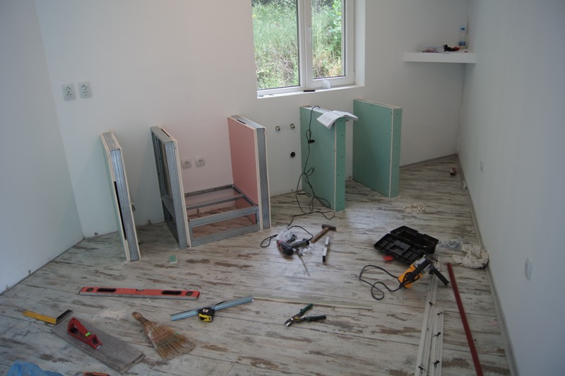

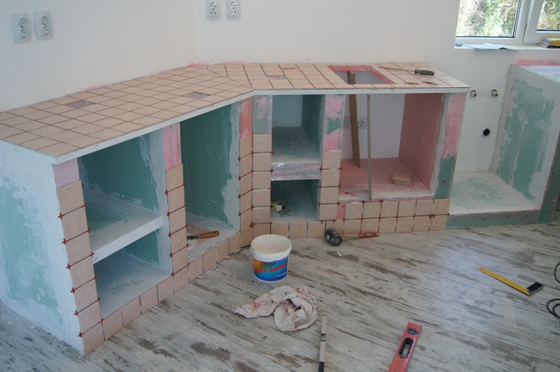

Здравейте,отдавна чета форума и построих цялата
вила/освен грубия строеж/ на почина Направи си сам.
Благодаря ви за подробния форум и съветите в него.
Най накрая се престраших да пусна малко снимки.
Поздрави

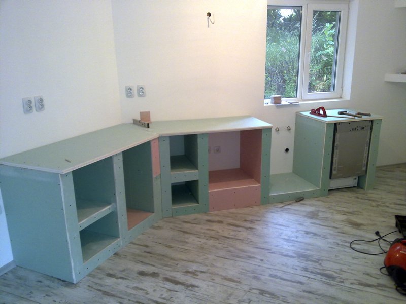

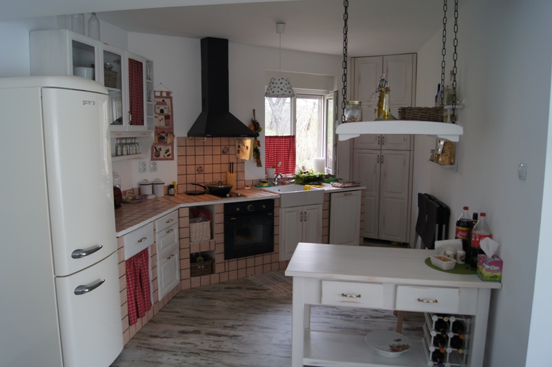

1198.JPG Най накрая завършена
EDI - майстор
Страхотно изглежда :partyman:
sstefanov - майстор
Изглежда добре, но технологията е ужас!
И телевизори ще започнете от гипсокартон да правите!
Язък за труда...
stiv1961 - майстор
Аз пък казвам браво за труда и старанието :partyman:

Браво за труда. Имам един въпрос - Какви са пантите на вратичките и как са закрепени за гипсокартона? Благодаря!
stanoevus - напреднал
Мерси,предпочетох да е с гипскартон отколкото да зидам с ютонг или нещо друго,
все пак стила на кухнята е такъв.Вратичките отвътре имат рамка от дъски около 10см/ширина
която се хваща за гипскартона а за нея са хванати пантите както се захващат нормално.
Може да пусна снимка ако имате желание...

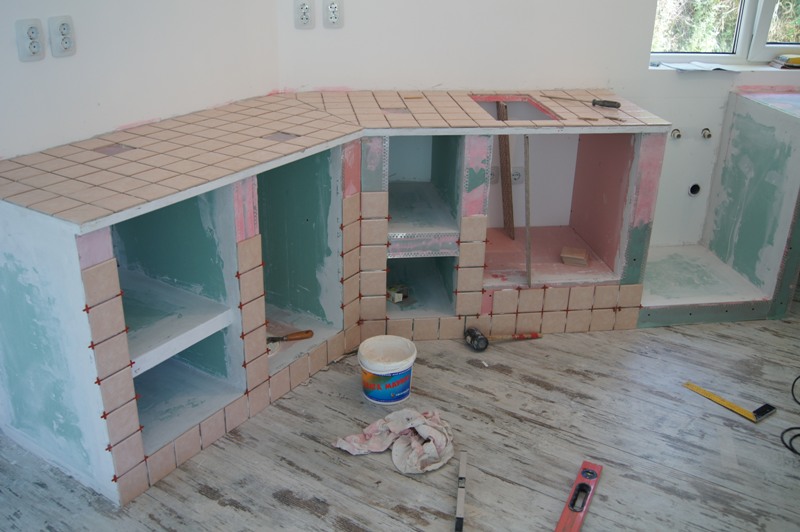

Добро изпълнение, а си е и доста труд. Проблем ще е водата обаче:)
jekasus - майстор
Прекрасна изчистена кухня =D>
Към naix - ПДЧ по-бързо се предава относно влагата(водата) отколкото картона.
Ползвам я вече година и половина засега няма проблем.Все
пак плочките са фугирани и фугите ги намазах вече не си спомням,но беше
някакъв силиконов разтвор за фуги..
Надявам се да е ок, повечето бани ново строителство са с гипскартон
SMITH 357 - специалист
stanoevus написа:
Ще Ви бъда благодарен. Нещо започва да ми се върти в главата (не сачма, а идея за плагиатстване).
