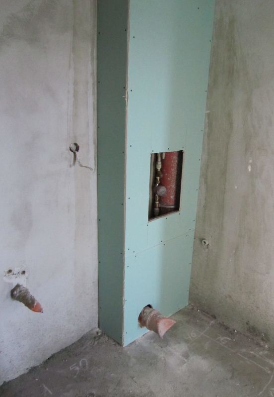

Ето това е гипскартонения кудар в банята.
Може ли някой накратко да ми каже стъпките, които ще доведат до залепването на плочките върйу него?
Третира ли се повърхонстта с нещо? в ъгъла, където е връзката с замаската-прави ли се нещо по-специфично?

Благодаря, тази тема ми се е изплъзнала. Полезно четиво. Само не разбрах дали мажа гипскартона с нещо от рода на Бороконтакт преди да поставя мрежата за фибран и да шпаклован с циментова смес?
За този първи слой шпакловка не е ли е по добре да се използва специалните смеси с фибри предвидени за шпакловане на фибран?
Ако "не" тази циментова смес за шпакловане как се приготвя?

Грундирай го,след като слагаш мрежа фибри не ти трябват.

А с какво да го грундирам?
VLADO66 - майстор
С хубав грунд,дали ще е бетонконтакт или накакъв друг все тая-целта е да се обезпраши основата и да не дърпа бъзо шпакловката.

Хм, от поста излиза, че и с грунд за латекс става, така ли?
Истината е, че в случая е необходим КОНТАКТЕН грунд, като марката вече е въпрос на избор.
П.П. Крайно време е да се научим, че грунда може да е най-различен - контактен, дълбокопроникващ, заздравяващ и т.н. и т.н. За всеки конкретен случай е хубаво да се уточнява и вида на грунда, който да се използва, иначе ставаме малко ... несериозни да кажем. Грунд звучи като боя - и латекса е боя, но латексова и се уточнява, иначе незапознатите, могат да си оклепат хола с блажна боя, защото "така са разбрали". :wink:

По-скоро грунда е излишен в цялата работа.
А по-точно в банята изобщо няма работа.

Грундира се с бетонконтакт плочата преди шпакловка заради евентуални фалове които могат да се получат от кофражното масло.
