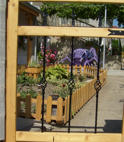

Цветарници,малка порта, капак някакъв ,оградка (след обработка).Аз дори свалените дюшемета ги рендосвам и ги ползвам (на снимката) .Вкарай малко фантазия :-D

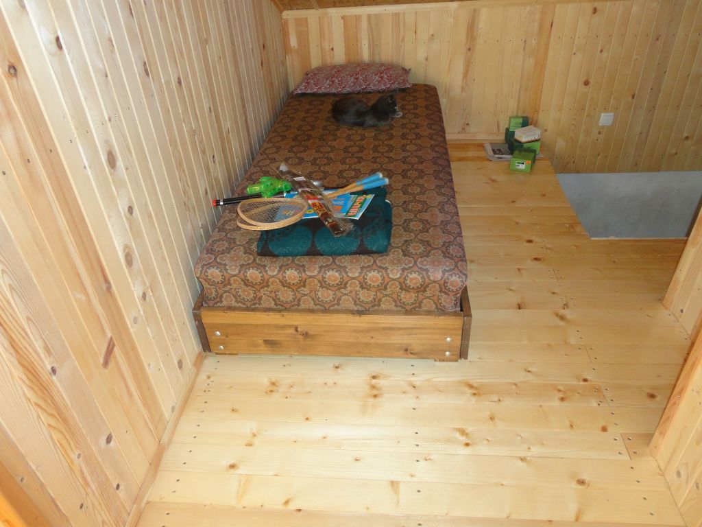

EDI - майстор
Рамки за легла.Слагаш отгоре матрак и става много добре.Някъде бях пуснал снимка из моите теми.

EDI - майстор
Ето тук намерих две.

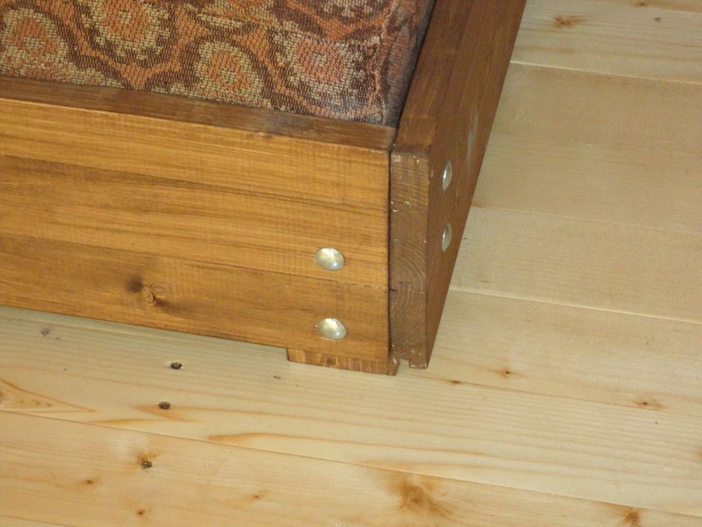

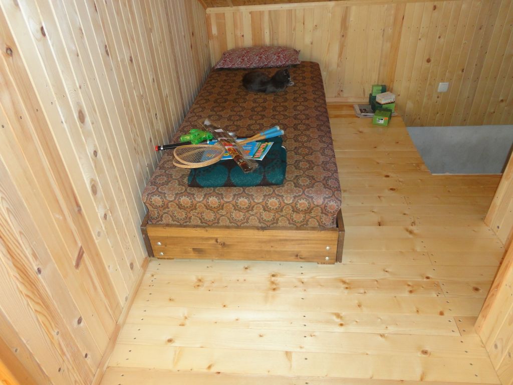

EDI - майстор
Не е сложно, ще се справиш.Страниците и табличките са от по 3 слепени парчета.Ползвах С200 доколкото помня, пристягането с няколко стяги докато изсъхне.От горната страна е махнато перото и е шлайфано.домързя ме да махам нута, ама той си е отдолу и не пречи.Краката са от 4 парчета греда 8Х8 и са хванати с коларски болтове с разминаване по височината.Този матрак на снимката е стара работа, с дървена рамка отдолу и ляга на четирите крачета, като в средата на дългите страници е подпрян с две летви 4Х4 дълги около 30-ина см.
nikel - специалист
Ако вместо крака сложиш четири дръжки за ръчна количка ще стане супер.
Те са букови, струговани, дълги около 30 см. и струват по 2-3 лева.И се намират във всеки железарски магазин.
