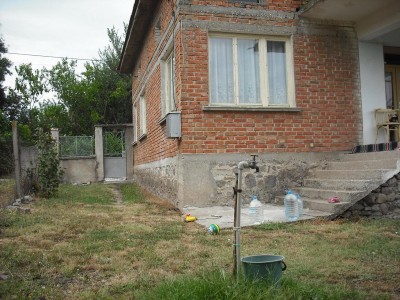

Става въпрос за къща на 30 години на 10 км. от Хасково по пътя за Пловдив. Къщата е строена от баща ми и неговите братя (строители) така както всеки един от вас би строил дом - с високи стандарти, за тогавашното строителство, без пестене на материали и пр. Строена е с идеята един ден да се надстрои 2-ри етаж т.е. има плоча.
В някаква степен къщата от 25 години остана недовършена, поради преждевременната му смърт. Така например все още няма улуци, около къщата е равен терен с тревна площ т.е. предполагам водата се отича в основите. Преди 6 години се появи първата пукнатина във вътрешна стена. Днес тя е 3-4 см. И вече има пролука към другата стая (снимка 5). С течение на тези години обаче пукнатини се появиха и по останалите стени на двете стаи източно изложение
През това лято обаче процесите на поява на нови пукнатини обхванаха всички стаи, а скоростта на появата им е направо плашеща.
В къщата живее майка ми. Аз ще трябва да решавам проблемите без логистична мъжка подкрепа. :yawinkle: Вече се появиха майстори, които убеждават майка ми, че просто измазване на пукнатините ще реши проблемите.

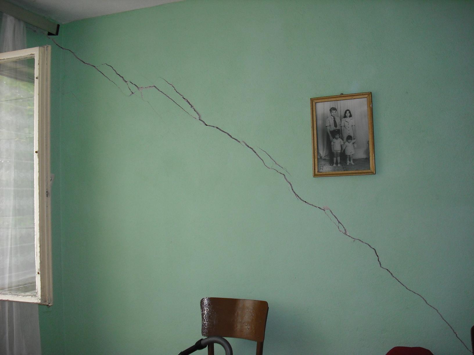

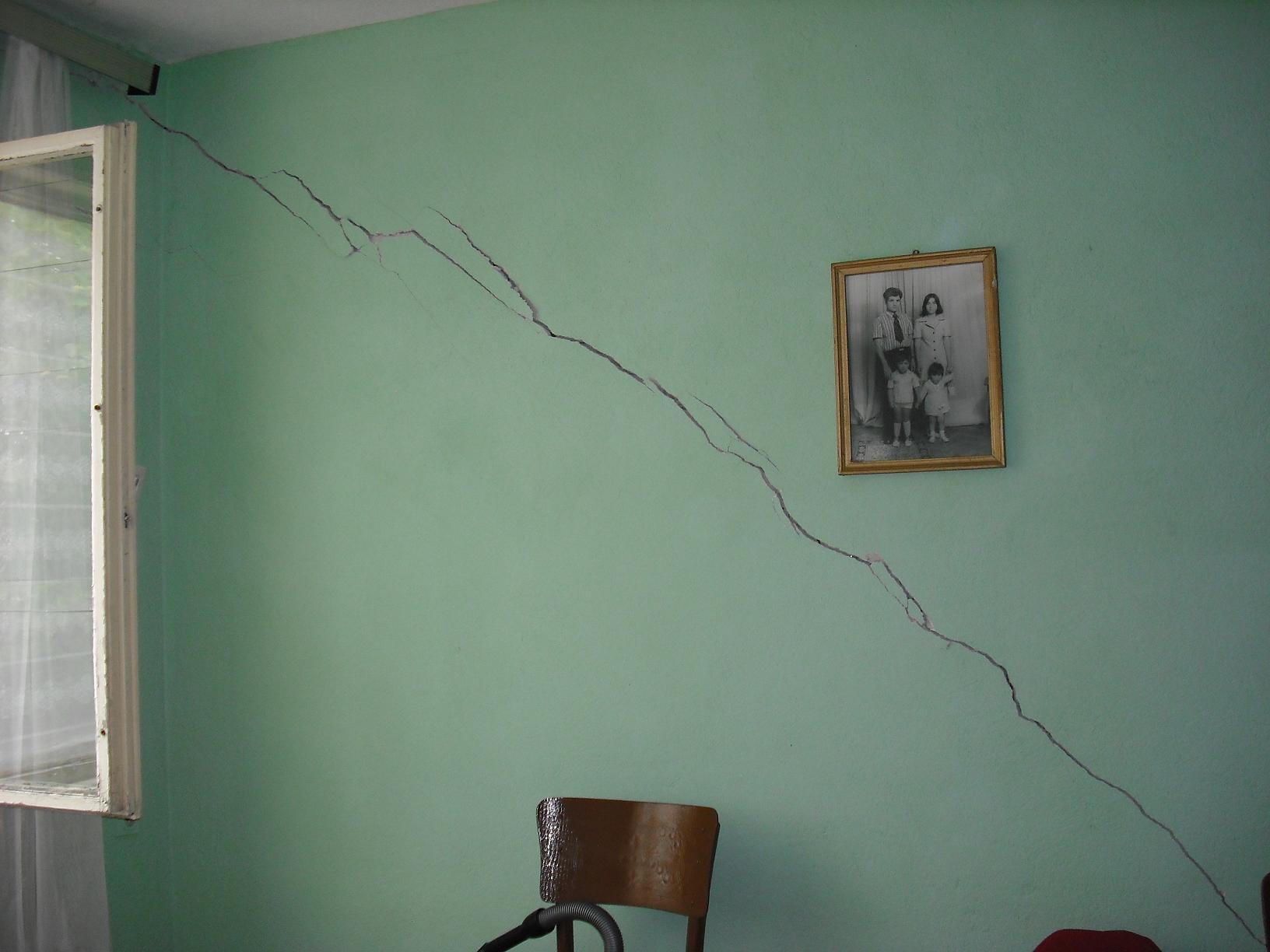

другата стена
boby_1 411.JPG (44.72 KиБ) Видяна 15321 пъти

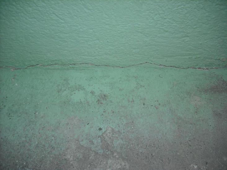

тази пукнатина е от най-новите на пода
boby_1 412.JPG (54.8 KиБ) Видяна 15322 пъти

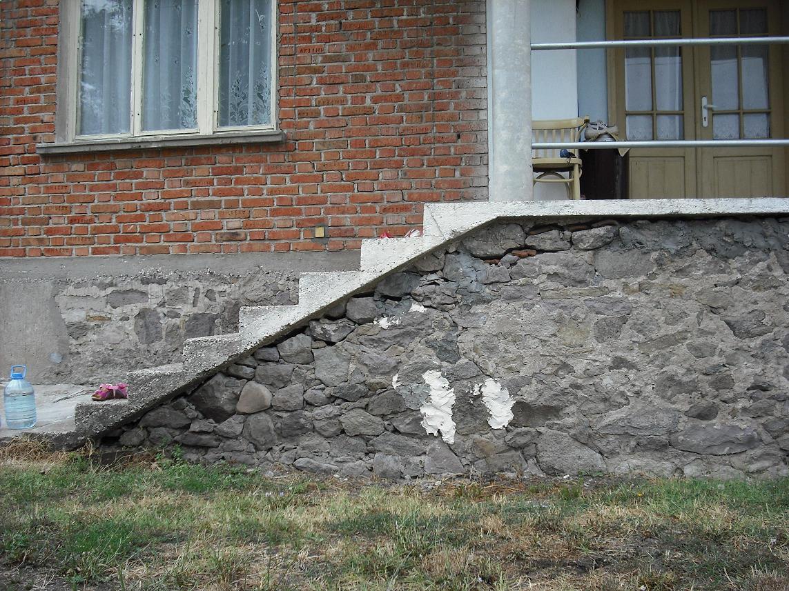

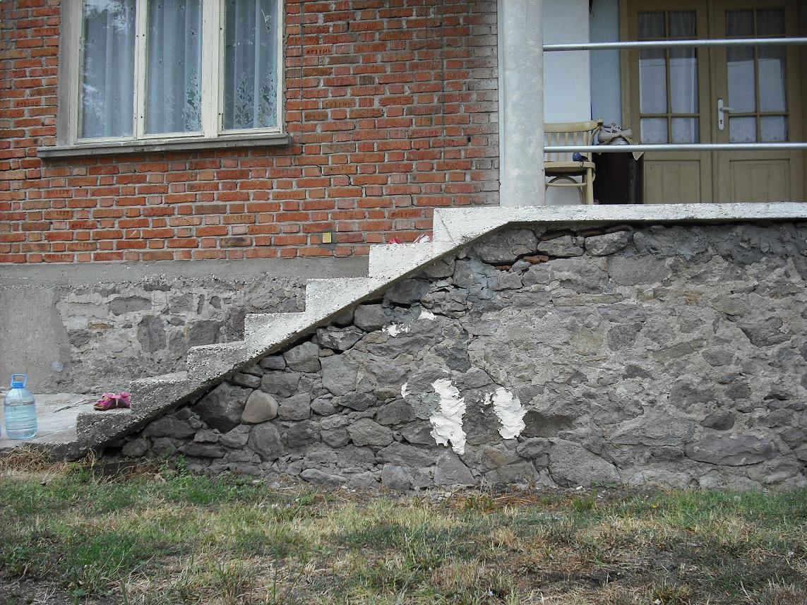

boby_1 405.JPG пораженията по стълбището

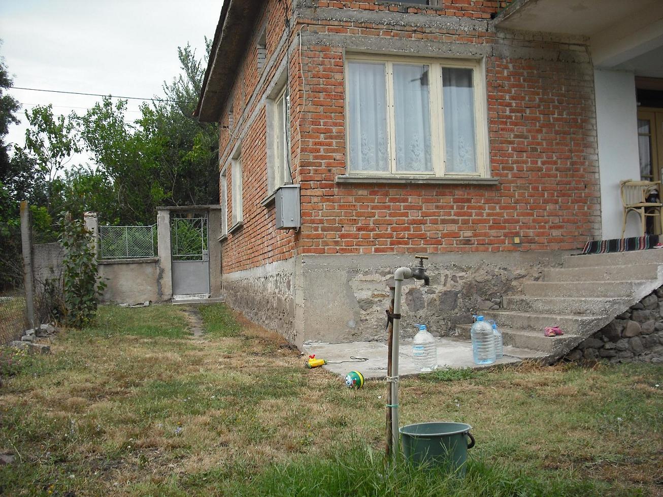

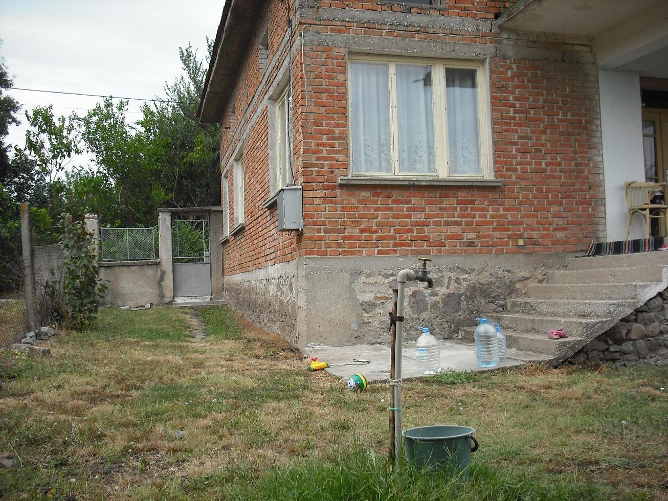

boby_1 404.JPG външен изглед

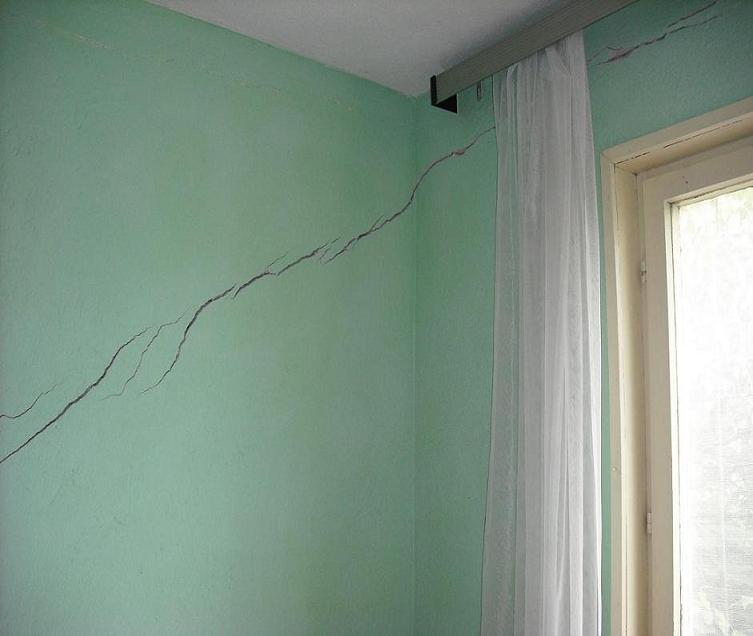

boby_1 415.JPG първата пукнатина

Къщата изглежда като пострадала от земетресение.
Основната причина за появата на пукнатини е липсата на водоотвеждане на покривната вода.
Вероятно основите не са на необходимата дълбочина при повишено овлажняване от
повърхностни/дъждовни води, и/или има високи подпочвени води,
което ми се струва нормално за този район.
1. Какво трябва да се направи за да се спрат тези процеси?
Незабавно да се сложат улуци и дъждовната вода от покрива да се отведе далеч от основите.
Основите трябва да се разкопаят и да се усилят с бетон и арматура.
Няма да е зле да има конструктивен проект за това усилване. Така от дистанция никой няма да е в състояние да даде точни препоръки.
Около къщата трябва да се направят водозащитни тротоарчета, поне 1 метър.

Наличие на видими пукнатини 3-4 см в къща без каквито и да е бетонни колони и шайби е опасно явление.
Излишен спор е дали е лошо строителство или лошо стопанисване, но има съществени елементи и от двете.
А невидимите пукнатини, а невидимите пукнатини на основите под земята, които са най опасните ?
А изнасянето на пясък, пръст, глина изпод основите от попилите повърхностни води в продължение на 30 години в една и съща посока и образуване на каверни под основите на къщата?
Къщи в подобно външно състояние, също с реални хипотези за кавернозни явления от минно-добивен характер, след земетръса в Пернишко, бяха обявени от техническите служби за негодни за обитаване,
с право на държавни помощи за възстановяване.
Разместване на земните пластове под основите от прекомерно овлажняване и тежест и вероятно образуване на каверни или от земетръс с вертикални сили имат за сградата принципно еднакво значение.
По мое мнение (не само мое) въпросът за каверните може да има катастрофални последици, внезапно.

Добре щеше да има схема с означения на посоките и денивелацията, а и снимките са разбъркани и без означение на посоките.
Предполагам стълбището е на изток, това е често срещана ориентация на сградата, а фасадата на 3-та снимка е Юг.
Но дори стълбището да е на Юг изводите няма да се променят, само завъртане на квадрант.
От запад (с уличната порта) е улица с неизвестно разстояние до къщата, вероятно и на съседа е със същото разположение - така ги правеха по селата по регулация. Това все пак дава възможност за сравнение и за изводи.
Има денивелация в посока З-И около 70 см, започвайки от уличната порта, съдейки по броя на стъпалата.
Също така има и слаба денивелация Ю-Север към къщата, която е повече от достатъчна за преовлажняване на основите около на ъгъла Ю-И , а също и стълбището.
А при липсата на дъждовно отвеждане на покривните води - дълбоко преовлажняване е абсолютно сигурно.
Ако пукнатините са само на ъгловата стая Ю-И, нейна вътрешна стена и плоча (под), а по другите стаи липсват пукнатини - то положението е възможно да не е плачевно.
Необходимо е да се укрепи само само този ъгъл, 1-2 куб.метра бетон и арматура, сумата няма да е колосална.
Ако в течение на времето след това се появят нови пукнатини, то следва да се укрепят и другите ъгли.
