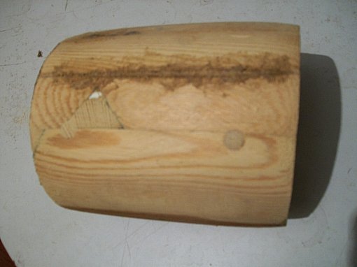

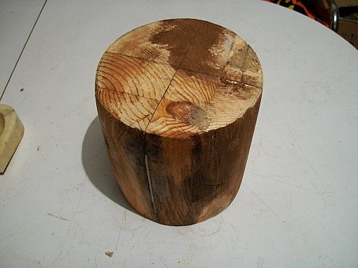

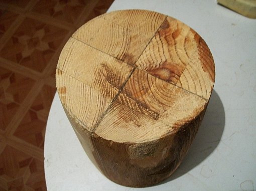

здравейте искам да ми дадете съвет относно това трупче от чам сглобено е от парчета аот една счупена стара маса обаче се оказа че като са я правили едно време и те са слагали каквото имат да искам да питам как да ги прикрия да не си личат :? на места съм го байцвал за проба

С лентов шлайф яко шкурене и много тъмен байц.Ако е кофти,купувааш от Камартон кит за дърво в различни цветове и слагаш и пак шкуриш,ако не става правиш си ново на стругар.

благодаря за бързия отговор явно ще пада голямо шкурене а може ли да си направя много тъмен байц че тези купешките хем са малки хем скъпи
EDI - майстор
Има начини.Аз съм ползвал йод и орехова шума, но не може да се сравнява с купешките.Можеш да ползваш и лакове на водна основа с тъмен отенък.Например орех.
SoWhat - специалист
Голям концентрат на калиев перманганат. Ще стане почти черно.

Какъв е тоя масонски триъгълник? :? Вграден чип :lol:
ssman - помощник
това е от крак на стара маса сигурно са допълвали празнотиите кой ти е очаквал че след толкова време някой ще го среже а това с каливия перманганат дали се байцва хубаво =D> =D>

сега пробвах с йод върху местата с покритие от ц 300 става много готин тъмен цвят ама ще пробвам с каливия че е по евтино
EDI - майстор
Йода го разтварям в спирт, иначе отива доста материал.Перманганата също върши добра работа и него съм пробвал веднъж, дава малко по-виолетов отенък, доколкото помня.
