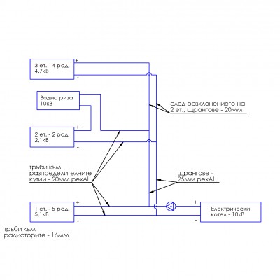

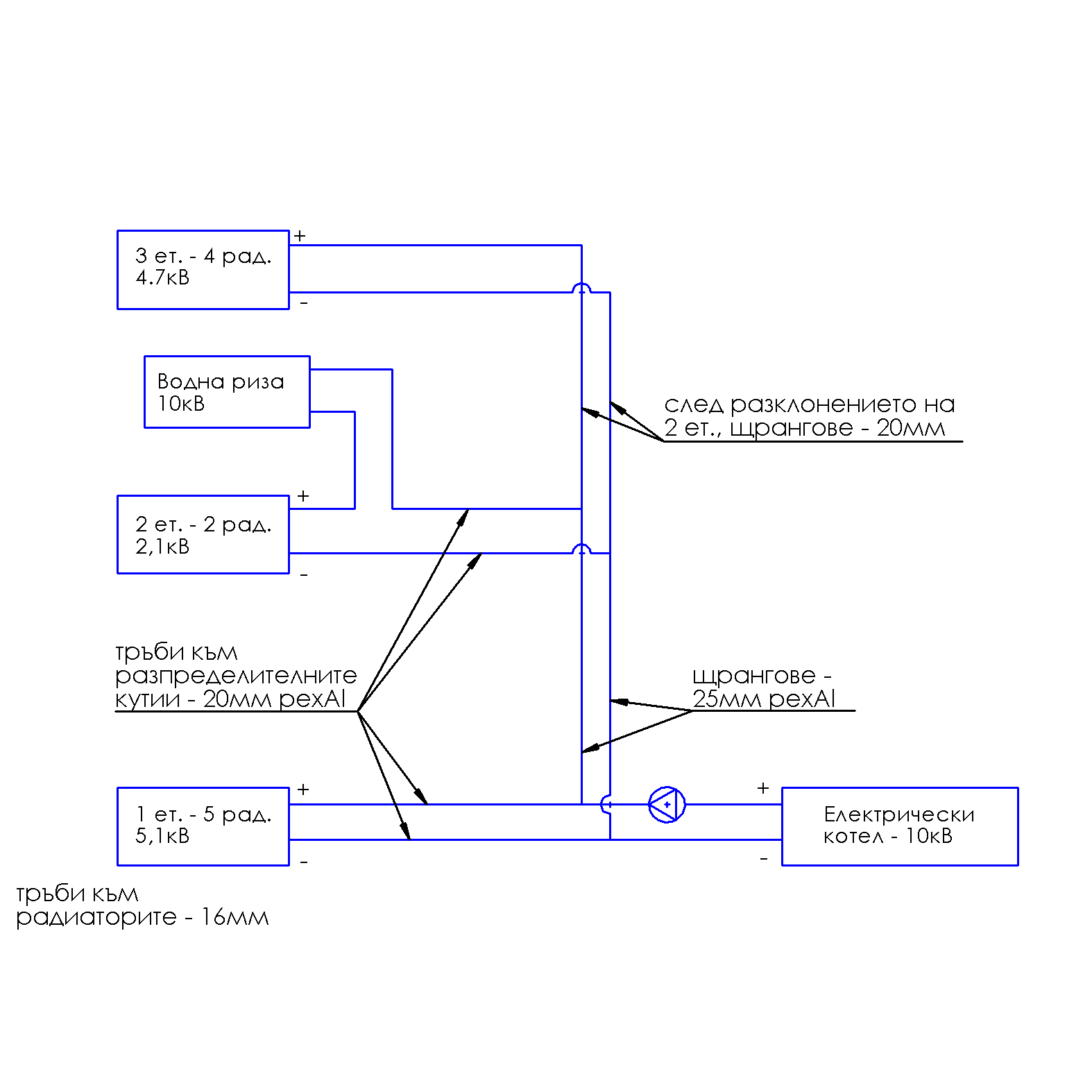

Качи една схема, как точно е изпълнена инсталацията ти, за да не гадаем. По принцип има варианти да стане и само с 1 помпа, но е по-вероятно да се наложи да сложиш отделна, защото ако е с 1 трябва да се пускат допълнителни тръби до ел.котела, както ти е казал твоят майстор.
Това е схема на инсталацията. Надявам се да е достатъчно ясна, ако съм изпуснал нещо важно, кажи ми, ще го добавя.

По този начин няма как да стане! Прав е майстора ти, прав е (както винаги :) ) и Антон - или трябва втора помпа, или пък за да се ползва тази, трябва да се пуска тръба до съществуващата помпа, т.е. до ел котела. Освен това дори и да се ползва втора помпа, врязването в съществуващата инсталация няма да е по този начин - само с прекъсване на едната линия, а трябва да се срежат и двете.
Предполагам, че наистина сте прави. Това което съм пуснал като схема е къде искам да сложа ВР. А същността на въпроса е - как да го изпълня. (в случая няма да го правя аз, но искам да знам какви са ми опциите.)

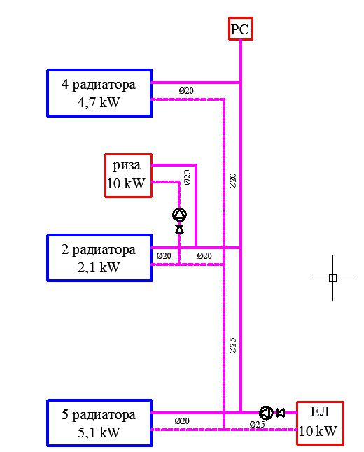

Най-лесно ще стане с още една помпа, но трябва да се сложат и възвратни клапи преди помпите, за да нямаш паразитна циркулация през ризата или ел. котела, когато те не работят. Тази схема може да се ползва и едновременно, ако помпите са близки като мощност. Добре е да отвориш инсталацията с открит разширителен съд (в схемата е маркиран с РС), защото повечето ризи не издържат на високо налягане. Може да се изпълни и със затворен РС, ако му смъкнеш налягането в балона до 0,9 Bar (ако е долу до ЕЛ. котела) и смениш предпазните клапани с такива, които отварят при 1,5 Bar. Пълначката, ако е долу до ел. котела, трябва да се настрои на 0,8 Bar. Така намаляваш работното налягане до 1-1,3 Bar, някой ризи могат да понесат това налягане без да се издуят.
Тази схема няма да работи перфектно, но ще работи. Първо ще се затоплят радиаторите на етаж 2, но ако там им монтираш термо-глави, след като се затоплят помещенията ще превърти вода и към другите етажи.
Много ти благодаря за схемата, мисля че това е варианта, който ми трябва. Отностно затоплянето, първо на втория а после на другите, не е никакъв проблем. Всички радиатори са с термоглави, а и по принцип на 2 етаж са детската и всекидневната, така че - няма проблем. Ще проверя как стой въпроса с разширителния съд и ако се яви някакъв проблем, ще пиша :)
