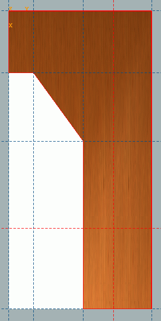

За "Айзберговите" - кантовете се отлепят произволно, като "ръчно" кантираните засега държат - само плота на бюрото се отлепи по вътрешните R-рове.
И аз си мисля че проблема е в лепилото :?
плот
shadowman - майстор
Вътрешните дъги се обработват по-трудно, трябва и по-голям R.
