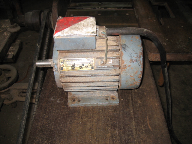

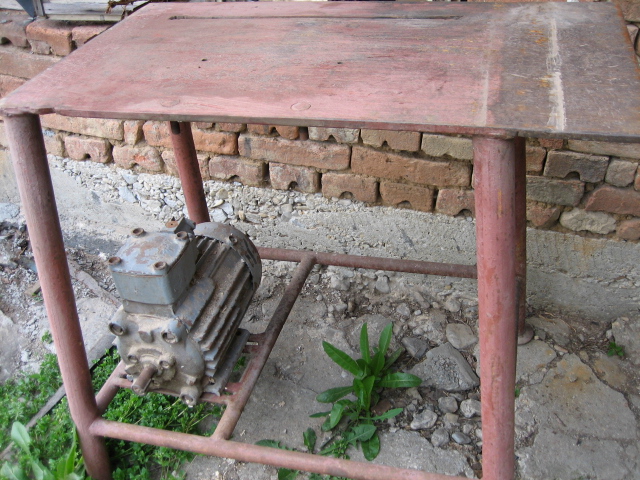

направил съм и на електромоторите .... /още едно доуточнение става въпрос за трифазен ток/ 2.2 KV мотор е нестандартен /много е тежък/ и ми е подарък
Понеже идеята ми е оста и мотора да се движат едновременно а ако сложа тежкия електромотор мисля, че ще ми създаде проблем.... :?
По малкия 1.1KV е срявнително добър и ме устройва.
Ще пробвам с него. (щом ХАМЕЛЕОНА казва че работи с 0.75KV) предполагам на мен ще ми свърши работа моя 1.1KV

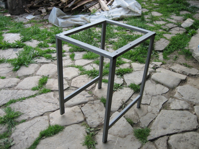

станок
електромотор 2.2KV
електромотор 1.1

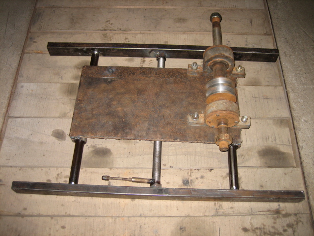

Това вече е основната част

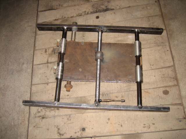

отзад
