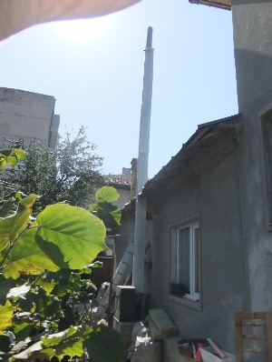

Да не отварям нова тема ще попитам тук. Котела е Дакон БОШ 24. Ще имам ли проблем с тягата. Комина е метална тръба Ф200мм 10м висока, неизолирана.
Christo - майстор
Ако коминът ти е външен, метален и неизолиран, горещо ти препоръчвам да го изолираш със стъклена или каменна вата, по възможност 8-10 сантиметра. Отвън тънка алуминиева ламарина или неръждавейка. За да тегли, коминът е добре да е топъл. Иначе ще тръгнат едни катрани, не ти е работа.

netcho - специалист
Към sian не би трябвало да имаш проблем с комина но определено си го изолирай- ето моя ф180 метална тръба 8м. доста по нисък за това ф-и според спецификацията за моя котел /Бош-24/но нямам ни катран ни ядове изолиран с вата и отвън облечен с ламарина прахово боядисана
