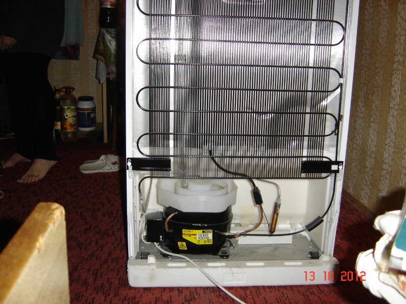

Ако имаше и снимка откъм задната страна, щеше да е по-ясно. Но, както вече беше казано, ако може да не е съвем легнал, а горният край да е по-високо, също е положително за недопускане на разтичане на маслото. Легнал се превозва на една от страните, въпросът е на коя, а това може да се определи като се видят от коя страна излизат тръбичките от компресора.
schuldiner - майстор
Отзад има едно медно балонче (капилярка или както му викат), та то трябва да сочи нагоре.
От магазините се застраховат и казват 24 часа покой след легнало транспортиране, ама реално 3-4 стигат. Може и един, ама все тая, що да не се изчака още малко...
lz1mak - специалист
MrMurdjo написа:
Здравей, MrMurdjo
Благодаря за включването! Снимах задната страна и качвам снимката. Не зная коя тръбичка за какво е, нямаше видими надписи или етикети.
Ако вземем за отправна точка позицията от тази снимка, може ли да го транспортирам легнал на лявата или дясната му страна? Има няколко "удебеления" по тръбичките както писа колегата по-горе, но не зная кое да ми е ориентир.
..и аз съм обяснил...точно колкото разбирам, обаче за хамалогията повече не ми и трябва.
Та в твоя случай балончето е вдясно от компресора, значи ще полегне на страната с компресора.
ПП За друг ако пита, понякога тази капилярка е просто една глуха (затапена) медна тръбичка. Досега не съм виждал да е боядисана - веднага се разпознава и лесно се помни, че тя трябва да е отгоре. Другото тръби, фреон, масла, кое накъде... много сложно...
