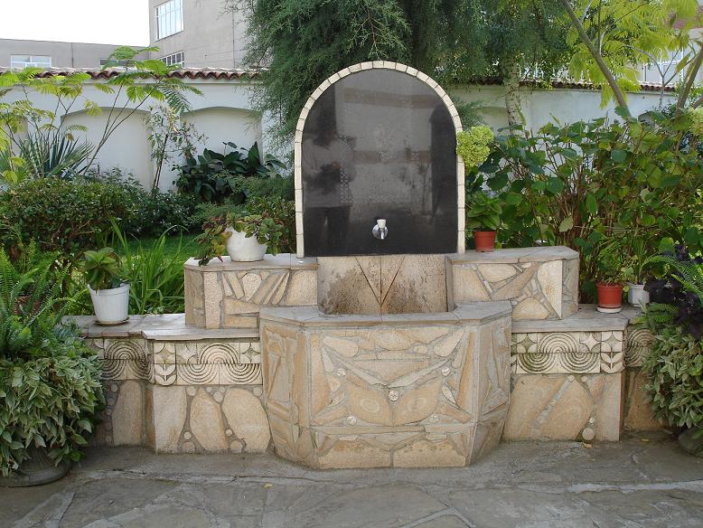

Здравейте, някои може ли да помогне с някаква идея за външна чешма. Имам вила, която ползвам за почивка и удоволствие и реших да си направя чешма, която да е хем красива, хем да използвам за измиване на някой доматче,краставичка... :))) Не съм много запознат, чудя се дали мога да използвам ИТОНГ за оформяне? Лесен е за работа и мога да придам по-усвободени форми. Снимал съм една чешма, която е пример за това как искам да изглежда моята. Как мислите, това с куфраж и бетон ли е лято или е газобетон?
Благодаря предварително!!!

Това със сигурност е от бетон. Не съм виждал досега чешма направена от итонг. Вероятно е възможно да се направи, но задължително да има добра облицовка после, защото итонга поема влага, а тя с времето ще го разруши.

Виждал съм нещо подобно и предполагам, че е изградено от итонг.Доколкото коритото, може би него трябва да излееш монолитно.

Taka e. A nqma li variant da se napravi polovinata ot itong a koritoto ot ciment, za6toto predstavqm si kakav 4an4 6te e da se napravi kufraj za tova ne6to...
evdoki - специалист
Предлагам;
Излей си необходимото корито от бетон,а всичко друго от итонг.Виждал съм такава чешма изградена от итонг,с постоянно течаща минерална вода,дъното беше мозайка.
