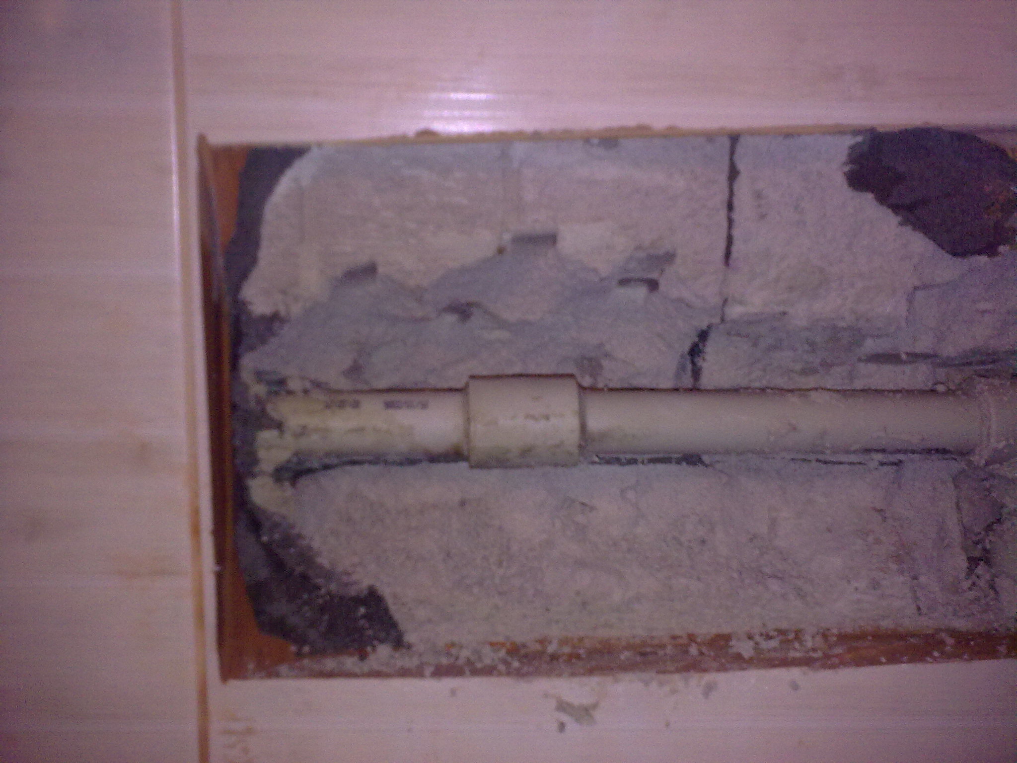

Здравейте на всички, предварително се извинявам ако има такава тема, Търсих с търсачката, пробвах с различни фрази но не можах да намеря подобна тема.
Проблема ми е следния - преди два дни съседите проплакаха, че имат теч от тавана на банята. А аз съм на последен етаж и нямаше откъде другаде да дойде тази вода освен от нашата баня. След изкъртване на две плочки локализирах проблема и сега не мие ясно как да се справя с него. Теча е от муфа, прилагам снимка. Ще бъда много благодарен за съвет!. Вариант за подмяна на цялата инсталация е немислим(нито ще мога да намеря същите плочки за банята а съм и ограничен откъм финанси) Мисля си дали няма да се оправи с холендар или друг вариант с части от инсталация за парни примерно. Но съм толкова ограничен откъм място че... Моля за съвет.

Може да се отстрани теча с РР тръби и без цяло разкъртване и без холендрова връзка/в стената няма работа/, но трябва да извикаш някой, който си разбира от занаята, предполагам, че няма сам да го правиш.
piron45 - майстор
Кофти е мястото, но не е невъзможно. Няма обаче да минеш без по голямо разкъртване около тръбата за да може да се вкара главата на поялника за ППР.Муфата ще трябва да се отреже от двете страни и да се направи наставка. Но няма как да стане без да се освободи тръбата.
Идва ми на акъл и някаква щуротия, но не знам дали е възможна - да се опиташ с пистолет за горещ въздух постепенно да нагрееш цялата муфа до положение на лека пластичност и тогава да я завъртиш на около четвърт оборот спрямо тръбите за да се размаже материала в наставката. Дори и да не стане не е фатално след като ще трябва да се отреже муфата. Пази тръбите обаче защото е малко мястото за рязане и работи при спряна вода :wink:

С пистолет няма да стане.Хубавото е че е газобетон и може да се изчовърка за да влезе поялника и ножицата.

Пази боже от ваште алтернативни вариянти.Рязане на проблемния участък и възстановяване с поялник.Ако искаш да къртиш пак пробвай с лепило :prayer:
montoya - майстор
Мисля, че на 2 плочки участък и малко задълбочаване в газобетона с два поялника които да греят едновременно връзката може да стане пак с муфа, би трябвало да могат да се разминат двата края за да се поставят поялниците.

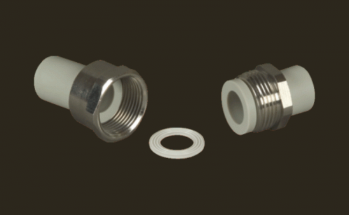

Надявам се да си го оправил вече, но както казаха по нагоре с холендър като този на снимката и три муфи и става 6 :)
Каналски - специалист
Изображение Изображение
или подобна, задължително без вътрешен опорен ръб/стопер ...
