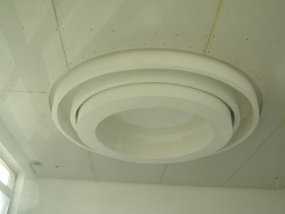

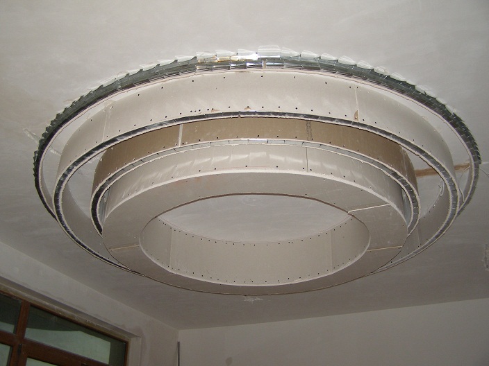

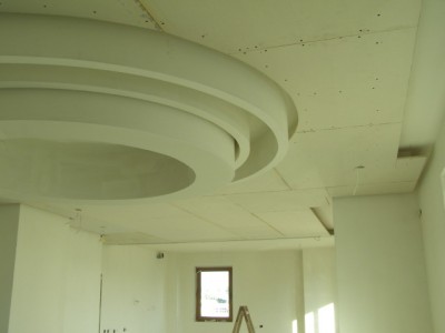

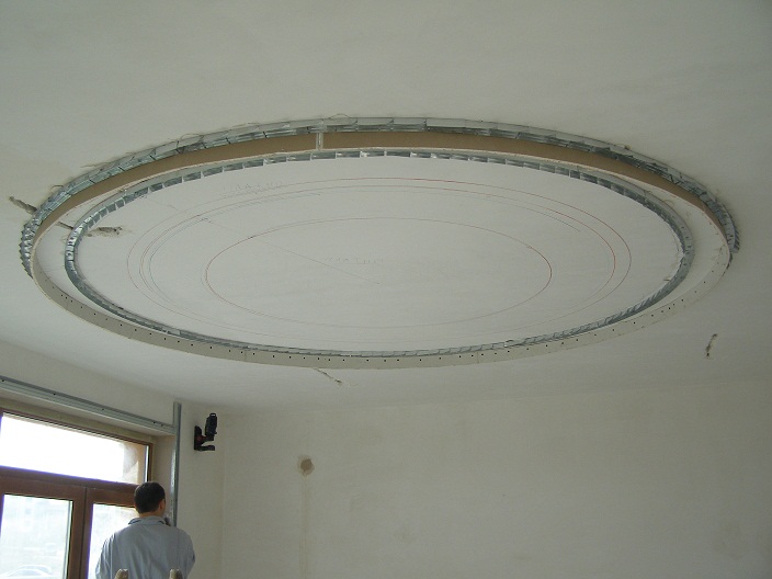

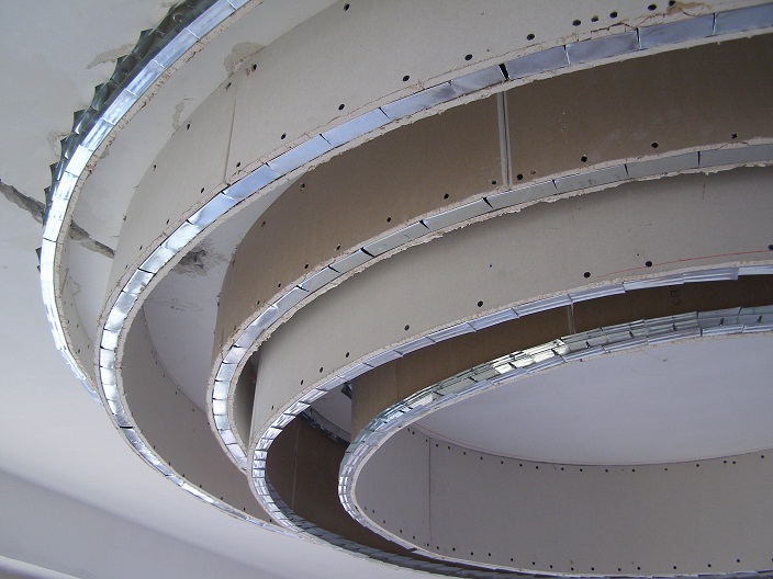

Ето го и бащата на всички кръгове които съм правил .
Най външната обиколка е 8 м.
По кръга лед лентите ще бъдат поне 100м ,най вътрешния кръг в средата ще има опънат таван а от външната страна на вътрешния , ще е облепен с фурнир от естествен камък 2мм .
Най външния кръг ще е със скрито осветление , а следващия след него с двете двойни пердета също ще са със опънат таван .
Ами май само това беше .
До седмица ще го снимам шпаклован за което ще се погрижи m@rtin.

Я поясни какво значи -фурнир от естествен камък? Щото фурнир от камък не съм виждал ,камоли от естествен.

Цената на фурнира е около 120 лв м2

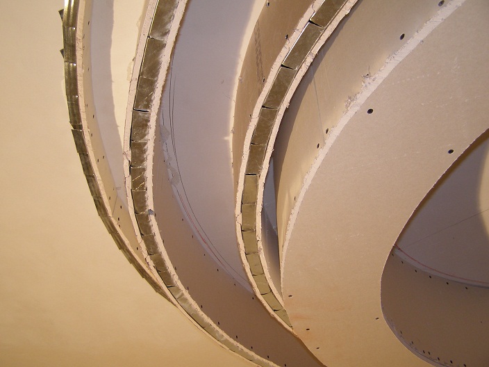

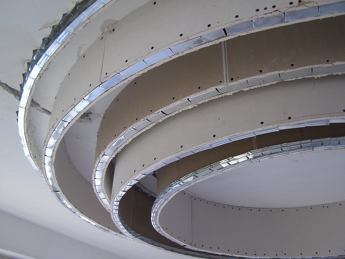

Ще поясниш ли как завиваш гипсокартона между отделните кръгове. Разтоянието изглежда много малко да се завиват с обикновен винтоверт.
jekasus - майстор
Има приставки за винтоверт, има ъглови винтоверти.
viewtopic.php?f=54&t=37599
http://www.hhhservice.com/magazin/mashi ... vintoverti
N.Georgiev - специалист
Забрави за приставките , разстоянието е 3 см всичко се правеше така , че да мога да монтирам следващия , а някой ги вдигах едностранно затворени заедно с профила и ги гърмях с пистолета за тавана. Отели ми се вола.

Това ми прилича на камера за телепортация. Разбира се, прекланям се пред усърдността и трудността да се направи, но кому е нужно... Явно на собственика. А и защо разстоянията и дебелините на кръговете за такива загадъчни? Пак казвам, за направата евала, но за другото.
