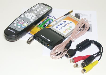

Проблема е че вече съм се изръсил даже двойно на тия за една такава / от снимката/ освен аналогова има и цифрова тлв, но е pcmcia а лаптопа замина и новия ми няма такъв вход. Има ли начин да я подкарам на настолния поне ?

Значи купих този Easy Cap И да предупредя да не си давате парите за подобни боклуци. На уиндоус 7 въобще не работи а на Виста вади едно черно бяло подобие на картина с жълти ивици. Доколкото се разбра това не работи с версии след хпКакто и да е отказвам се от каквото и да е usb.
Помогнете какъв евтин тунер да търся за настолния който да има видеовход.

Ами разбрал си го по трудния начин. Има вариант да се подкара, но трябва да се търсят драйвери.
Бих ти дал и един съвет - евтините карти дават евтини резултати
http://s488.photobucket.com/albums/rr24 ... nz/sample/
Това е от некоректен деинтерлейсинг. Лошото е и че самото стикче не е особено евтино, но го прави тоя номер.

Кажи какво точно искаш да направиш. Мисля че мога да ти бъда доста полезен.
Еднократно ли искаш да запишеш нещо или редовно ще записваш?
Сигнала от кабелната ли ще го вадиш или от "телевизора"?
Достатъчно ли ти е бърз компютъра, за да можеш да енкодираш в реално време?
Освен USB имаш ли други входове като HDMI или IEEE 1394 ?
За настолен компютър ли говорим или преносим?
Някой насоки:
Продуктите на Hauppauge са по-добри от тези на AverМedia, съответно и цената. Всичко друго е порнография.
Търси продукт който има хардуерен MPEG енкодер. Ще запишеш директно .mpg дори и от аналогова и после си го конвертирай.
Вътрешните карти имат много предимства, спрямо USB.
Ако има хардуерен MPEG декодер/енкодер ще можеш да го пуснеш в Windows Media Center с всички предимства от това, като например записване без твое участие и без натоварване на компютъра.
Тунери с DVB-C (кабел) не съм виждал. Сигурно има.
Ако телевизията ти е кодирана става още по-сложно: DVB->аналогова->компютър->енкодиране.
Ако се опиташ да записваш директно в MP4, DivX или нещо подобно е много вероятно компютъра ти да не успява в реално време - да пропуска кадри и/или да почне да пълни паметта.
