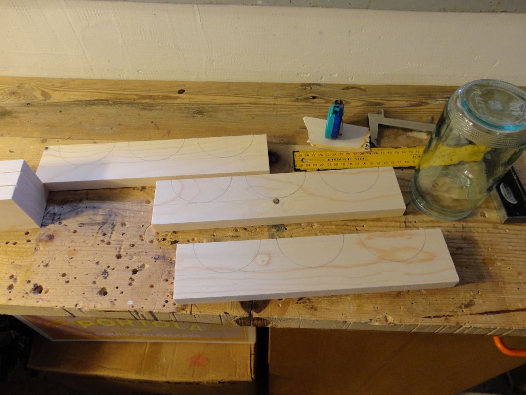

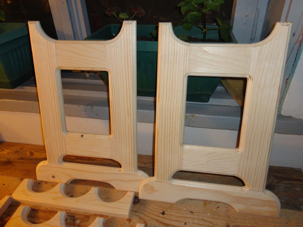

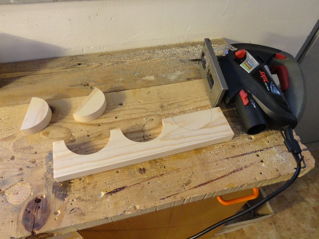

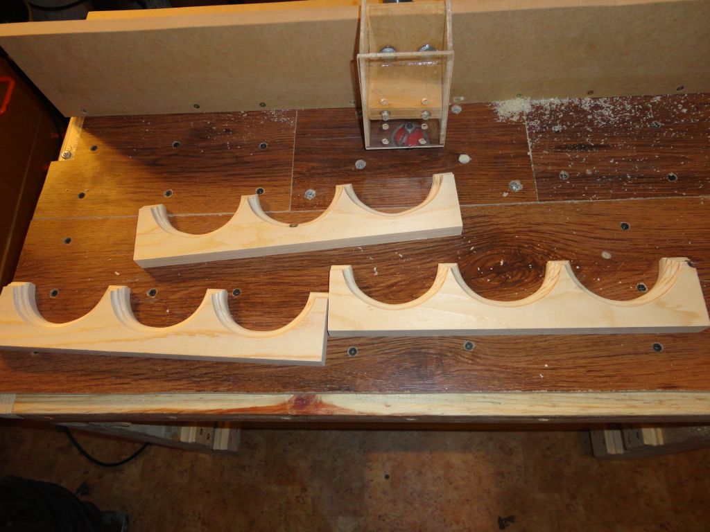

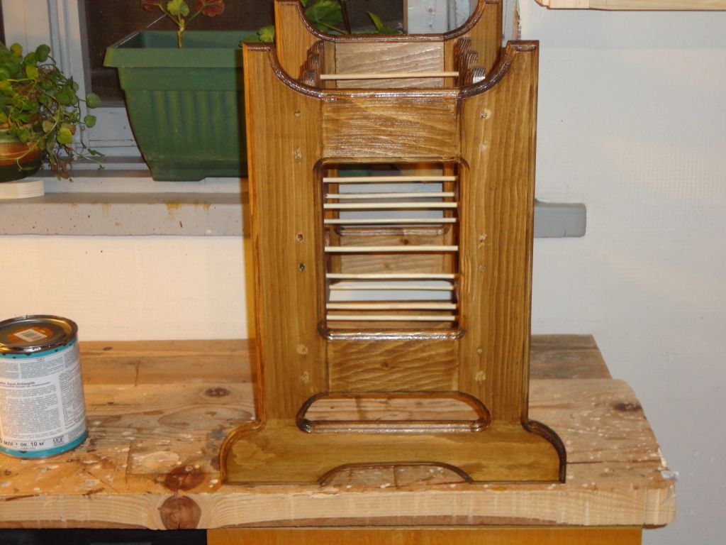

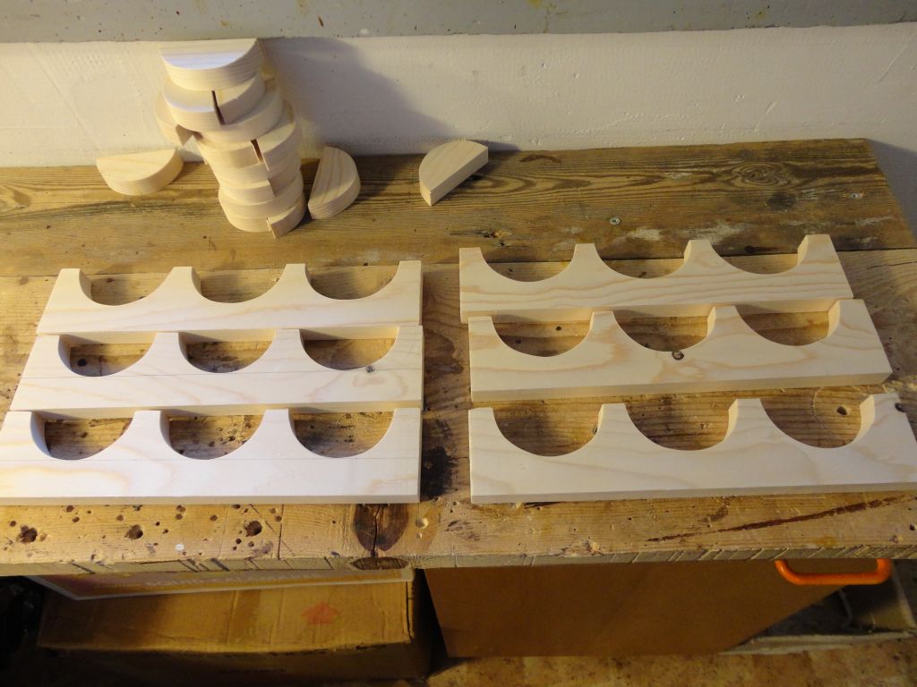

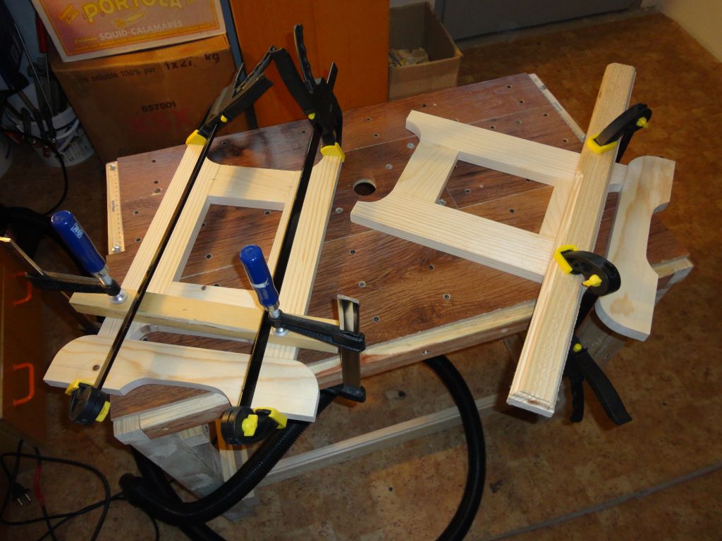

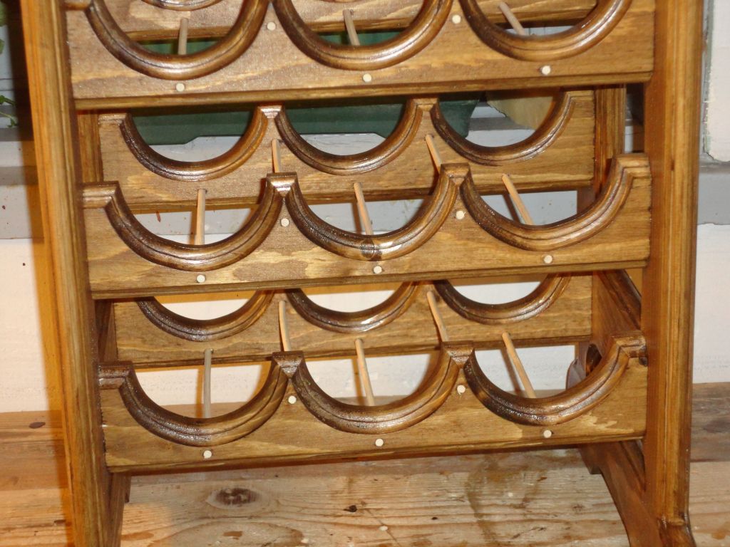

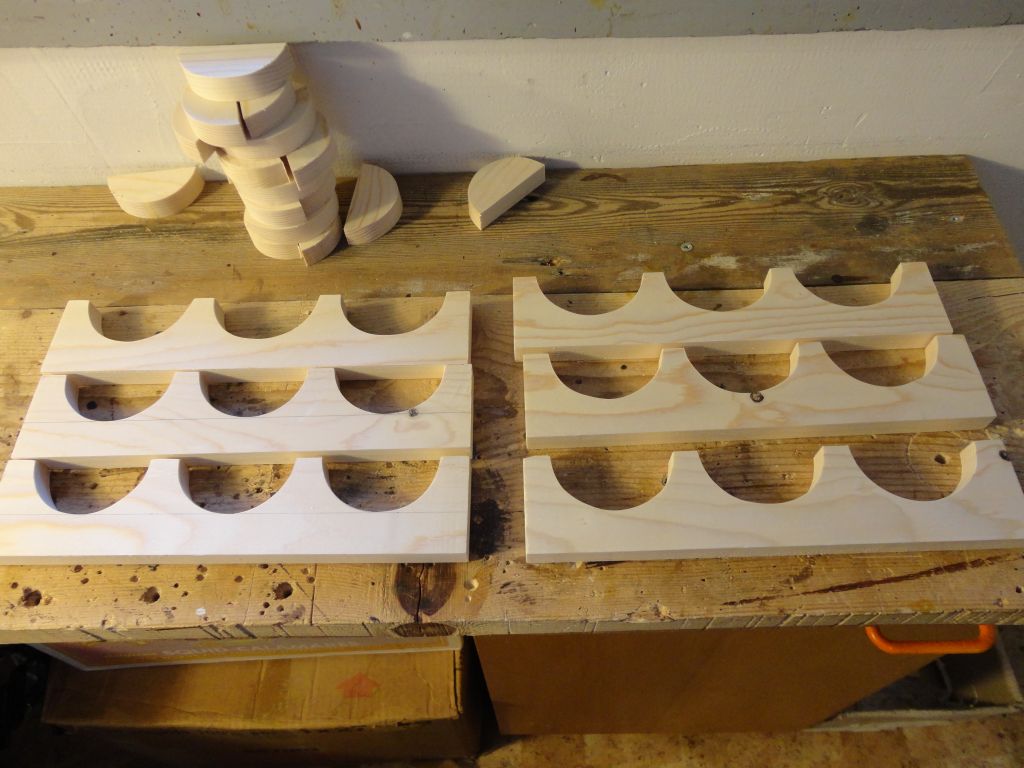

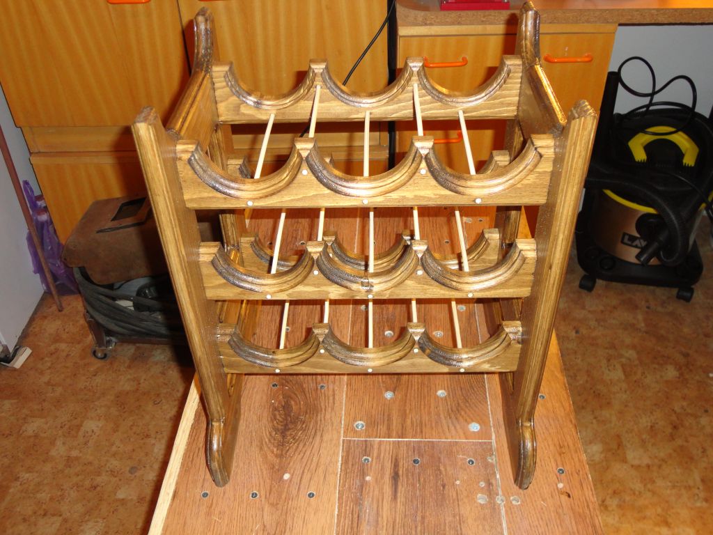

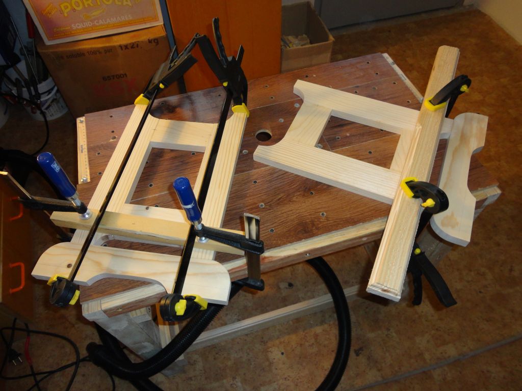

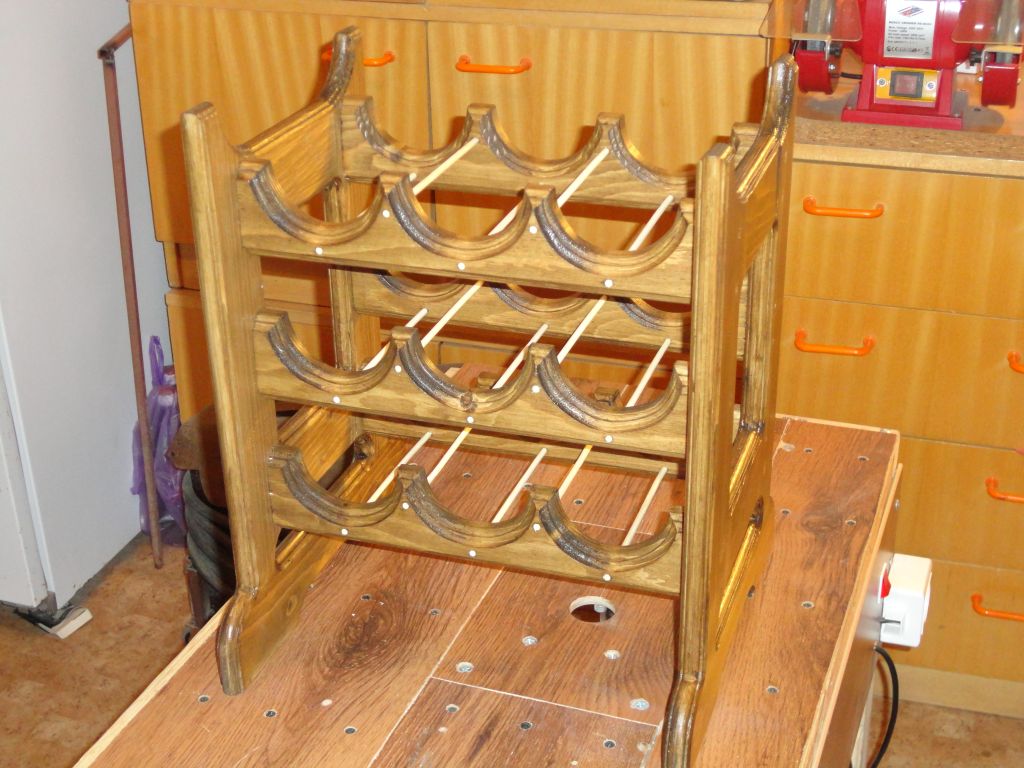

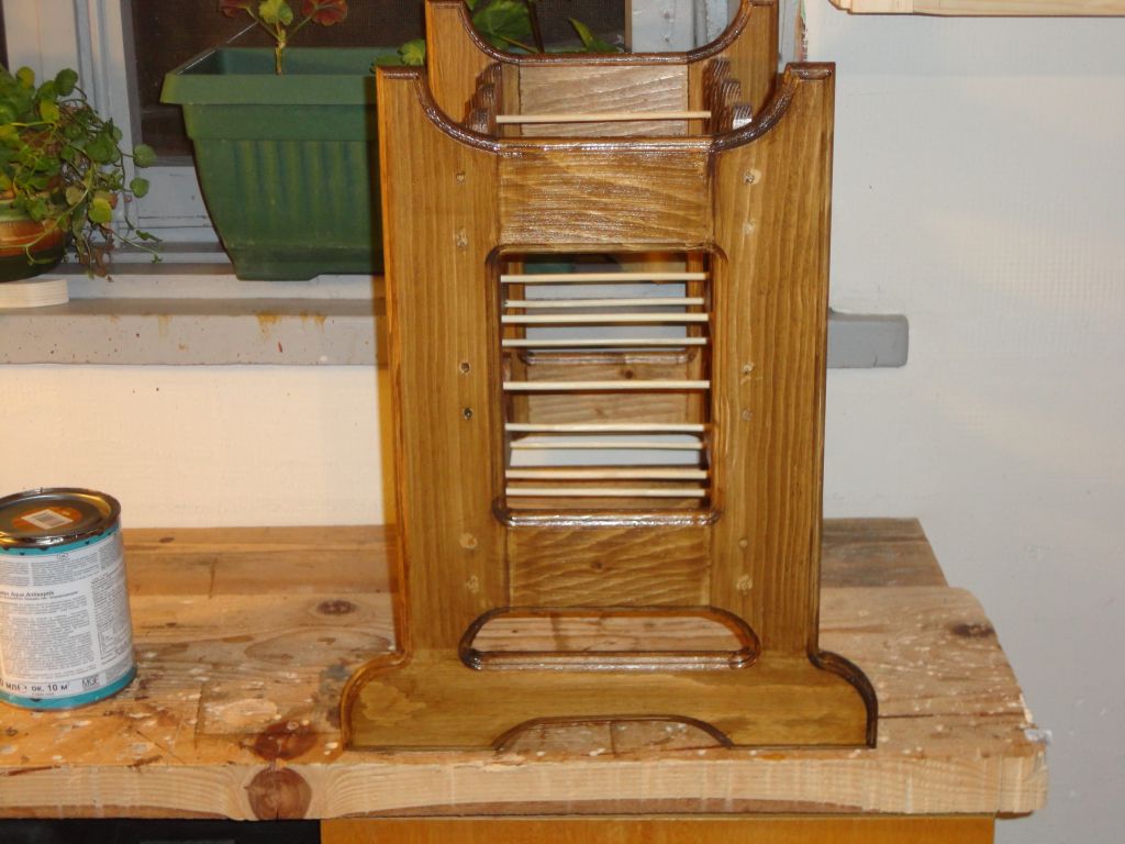

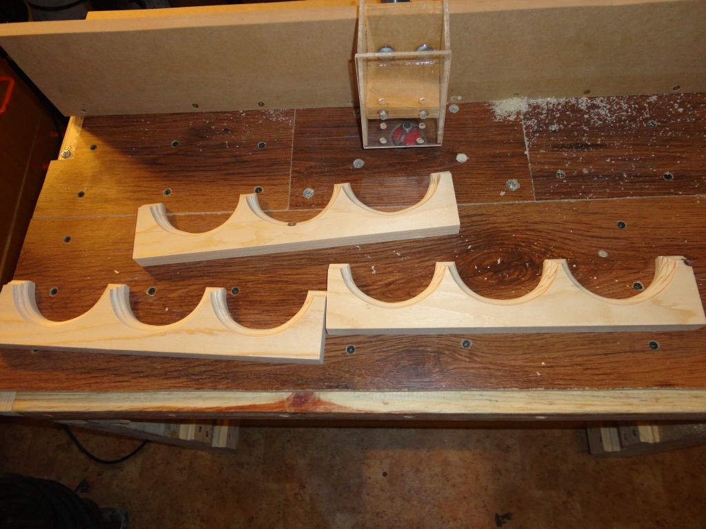

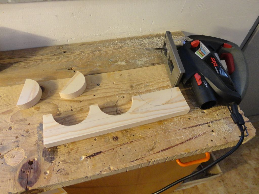

Тези дни реших да си направя една поставка за вино.С оглед наличното място реших да е за 9 бутилки.Направена е от дъски с дебелина 19 мм и ширина 68 мм.Пускам снимките, от тях става ясно как съм я направил.

още

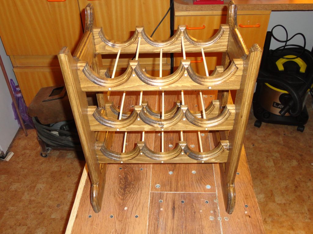

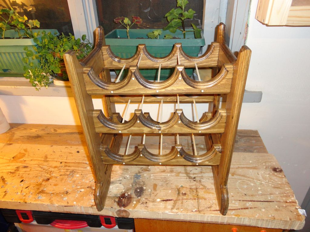

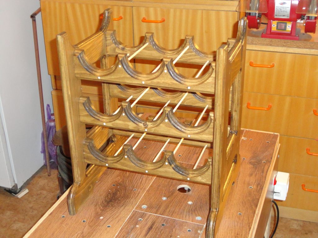

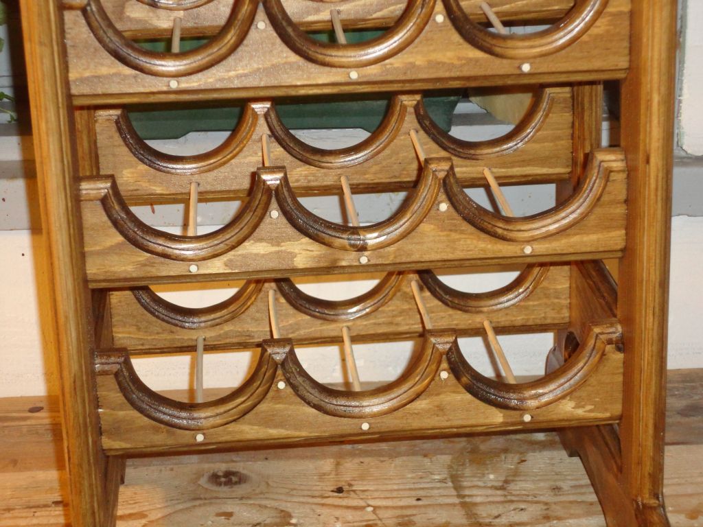

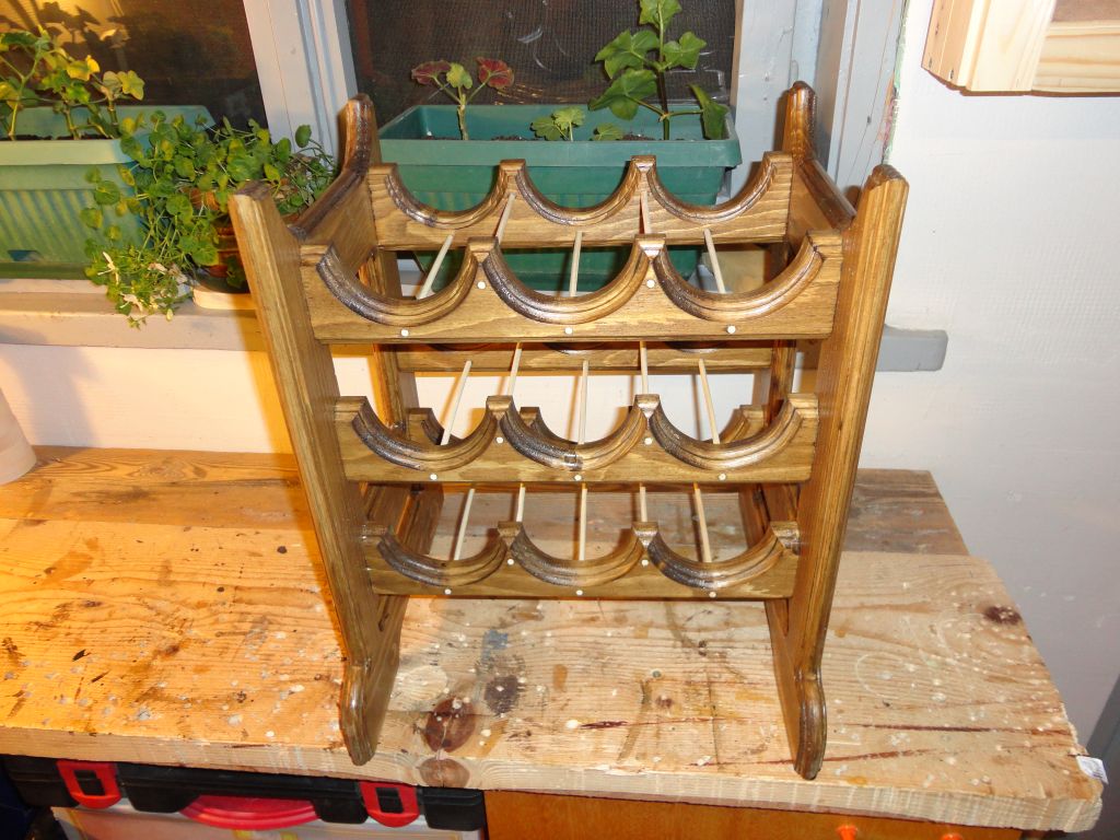

Това се получи в крайна сметка.

:prayer:
Мераклия си Еди, пък и имаш свободно време за което искрено ти завиждам... :partyman:
EDI - майстор
:partyman: Мерак ми е дървото, вярно си е, обичам да ми мирише на обработено дърво.И време се намира, естествено събота и неделя, но отмъквам по някой и друг час.Това по почнах миналата събота, лакирането през седмицата след работа и така.
STO-YAN - специалист
Браво EDI,
от всичко, което си споделил във форума до сега, показва, че имаш Златни ръце и Сърце!
Твоите успехи, на мен ми доставят удоволствие! Дерзай все така! =D> :supz:

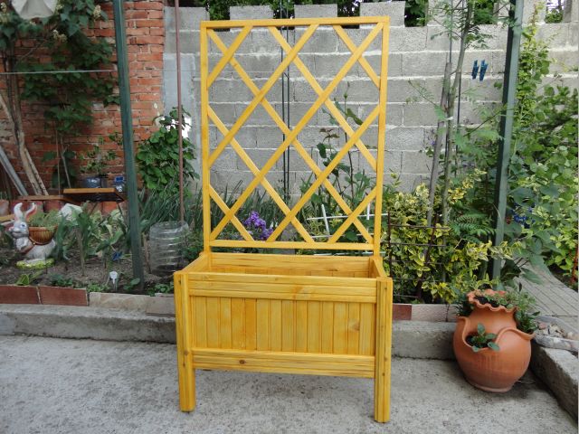

Като спомена дребните неща... ъпгрейдвай си саксиите, като им направиш дървени сандъчета. Ефектът е супер - мушкатото от гюрлюк някъв изведнъж става цвете! Аз ги правих от вагонна шарка 1,2 мм, половината без никакъв лак за защита, пръстта директно върху дъската. Тези с калдаръмчетата целогодишно са навън и нелакирани изкараха 5 години. Лакираните ги прибираме зимата и още биват.

Преди две години ме беше хванала музата през зимата, имах свободно време, и направих 7-8 дървени сандъчета /кашпи/ за китки на жената.Бяха ми останали парчета ламперия и реших да ги употребя.Направих няколко малки кашпи, жената сложи в някои направо саксията а в други пръст и няколко големи, които се събират в едни метални масички с крака.Тях бабата ги напълни направо с пръст.Цяла година се навън, държат се още.Имах някъде снимки, ама май са в къщи на компютъра и сега не мога да ги пусна.А, намерих две снимки.
