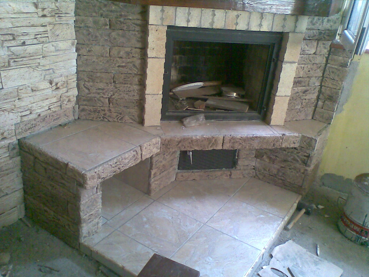

sh^dow - напреднал

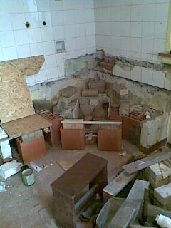

Началото
sh^dow - напреднал

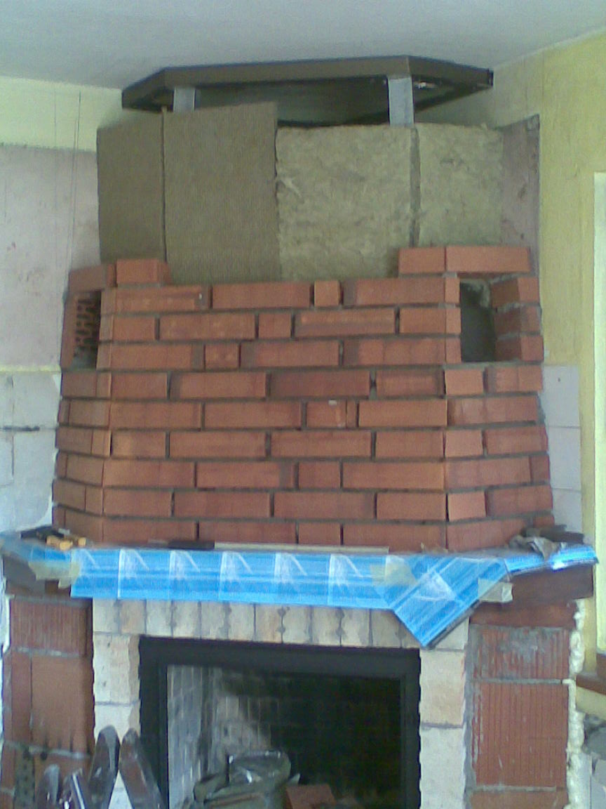

Проба
sh^dow - напреднал

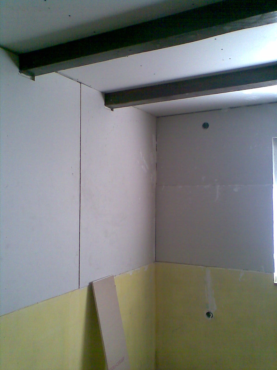

Малко гипскартони

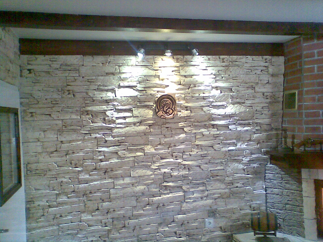

sh^dow - напреднал

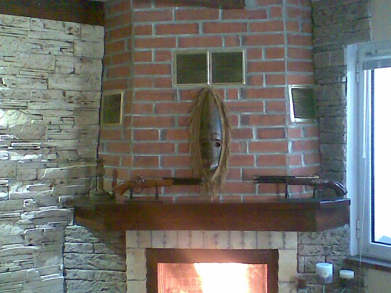

Камък и осветление
sh^dow - напреднал

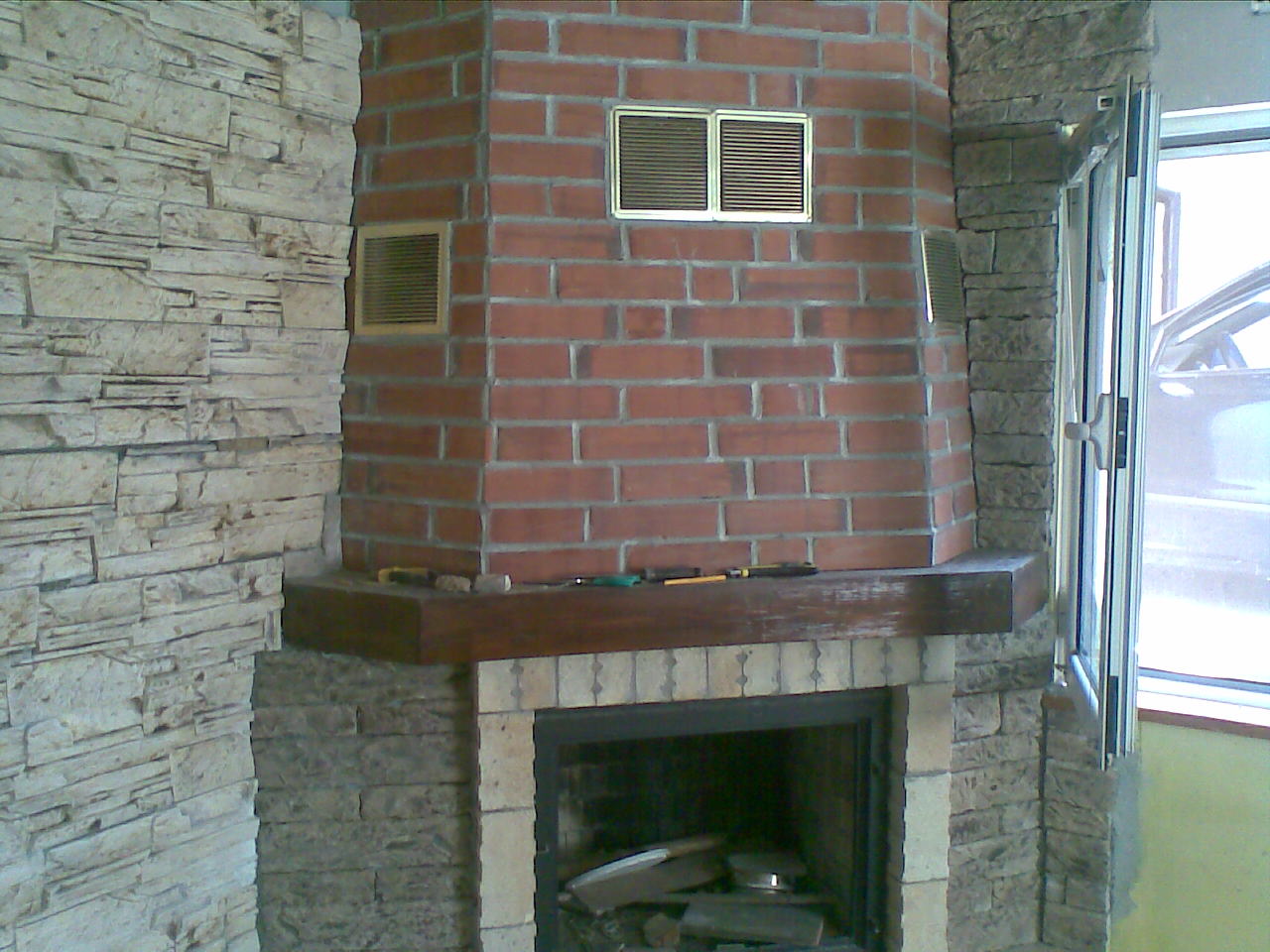

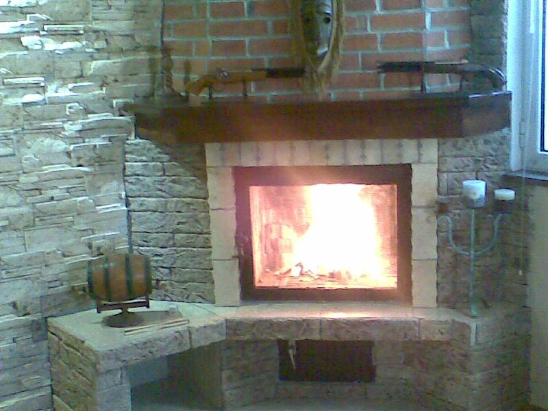

Резултатът

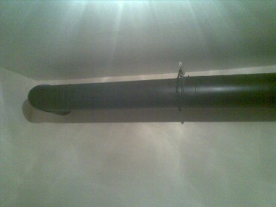

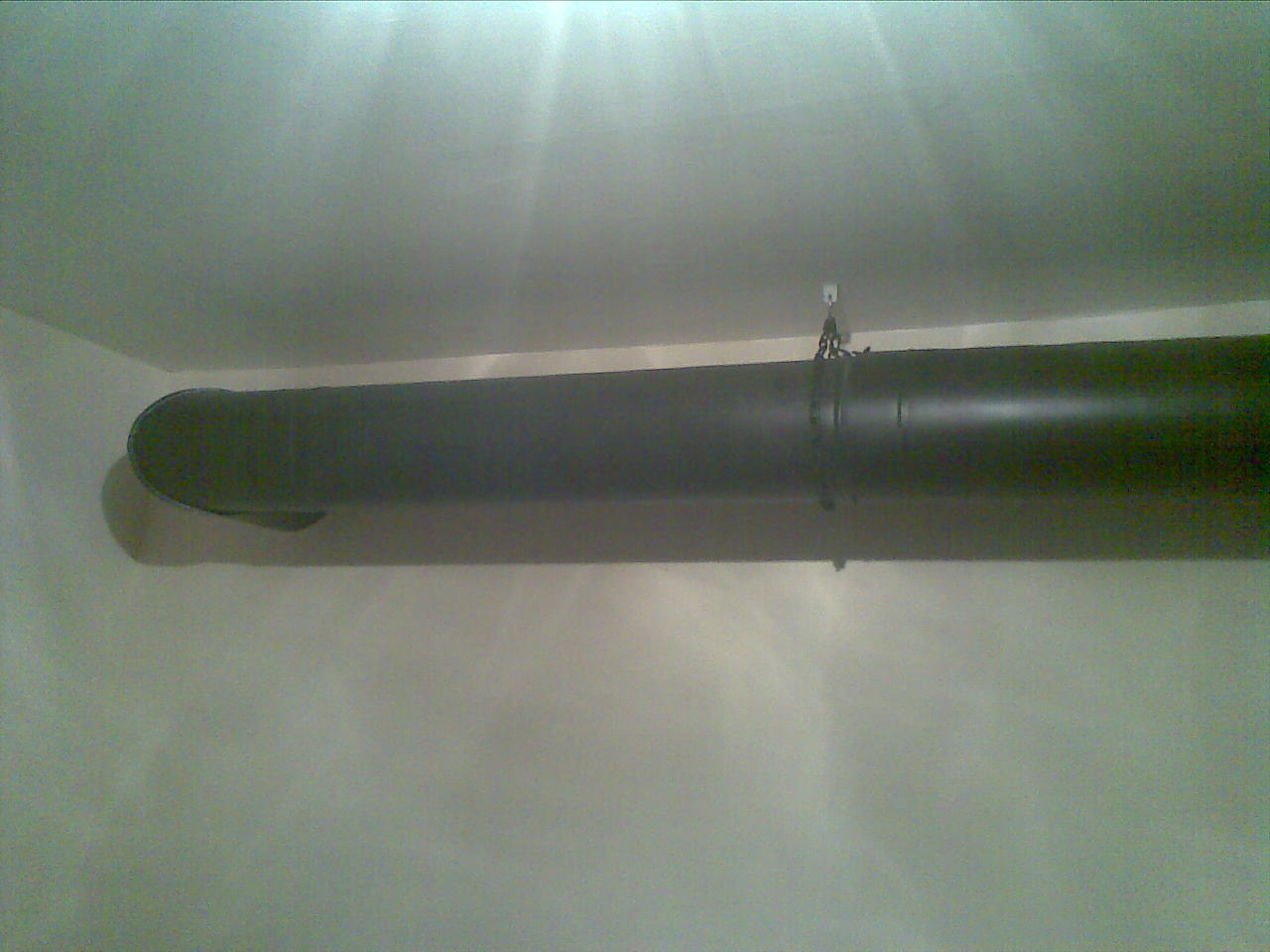

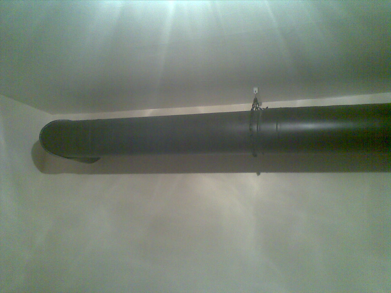

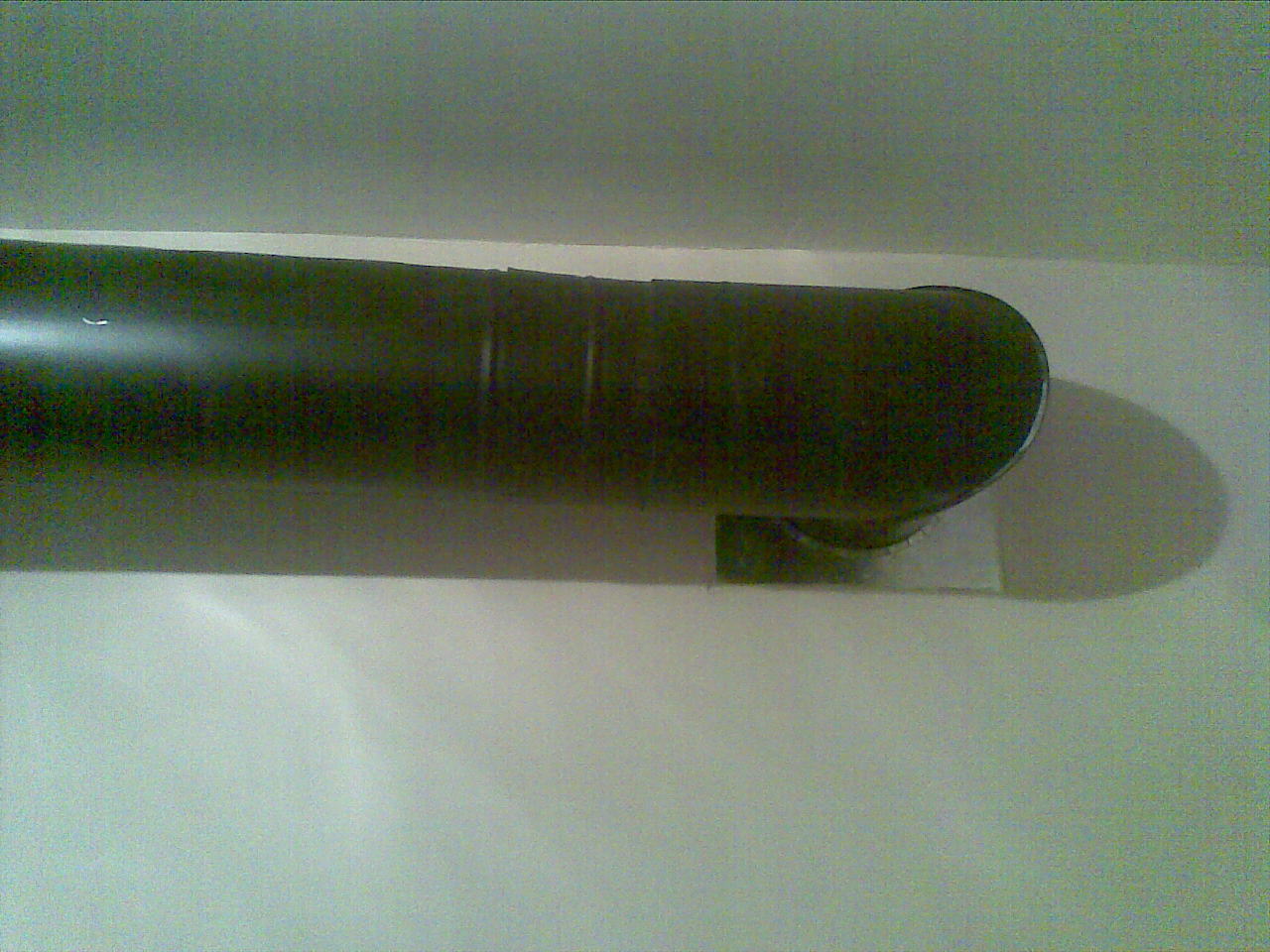

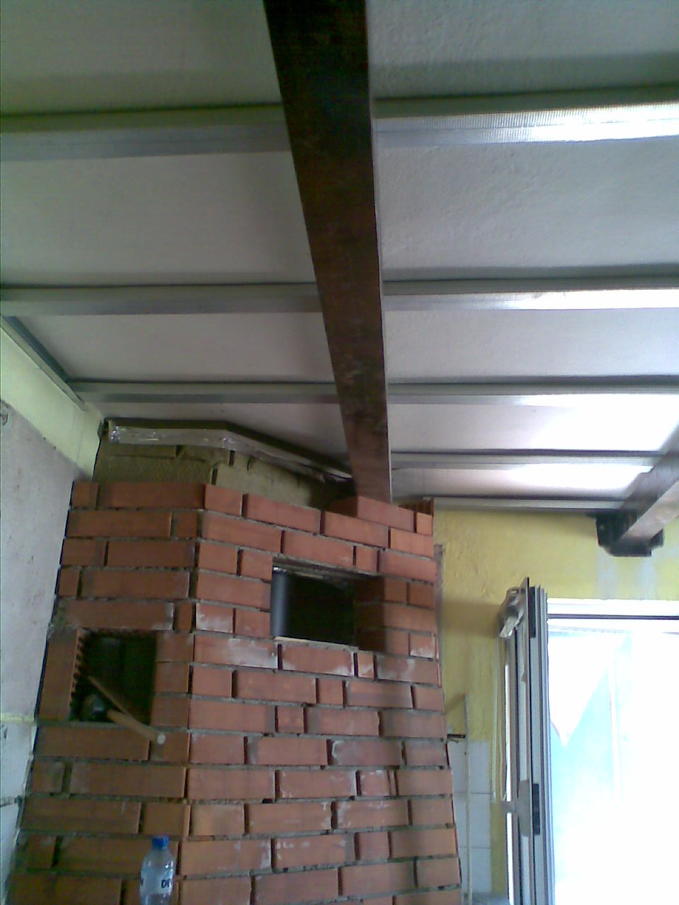

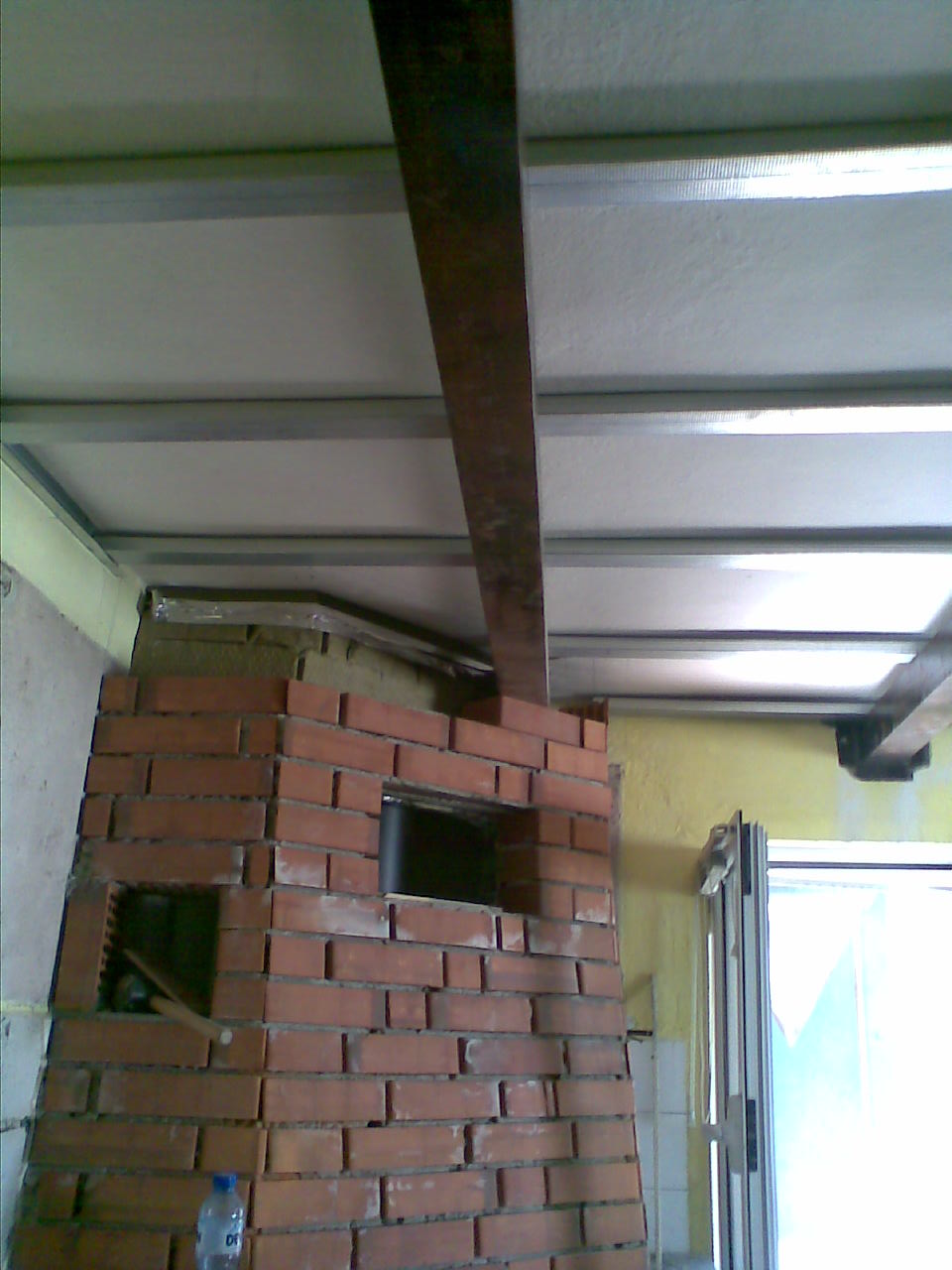

Ама кюнеца, как ше го чистиш? :?
Владислав Керанов - напреднал
То по тая логика, може и с пиратки!??!! :?
Та,питам автора-кюнеца как ще го чистиш?

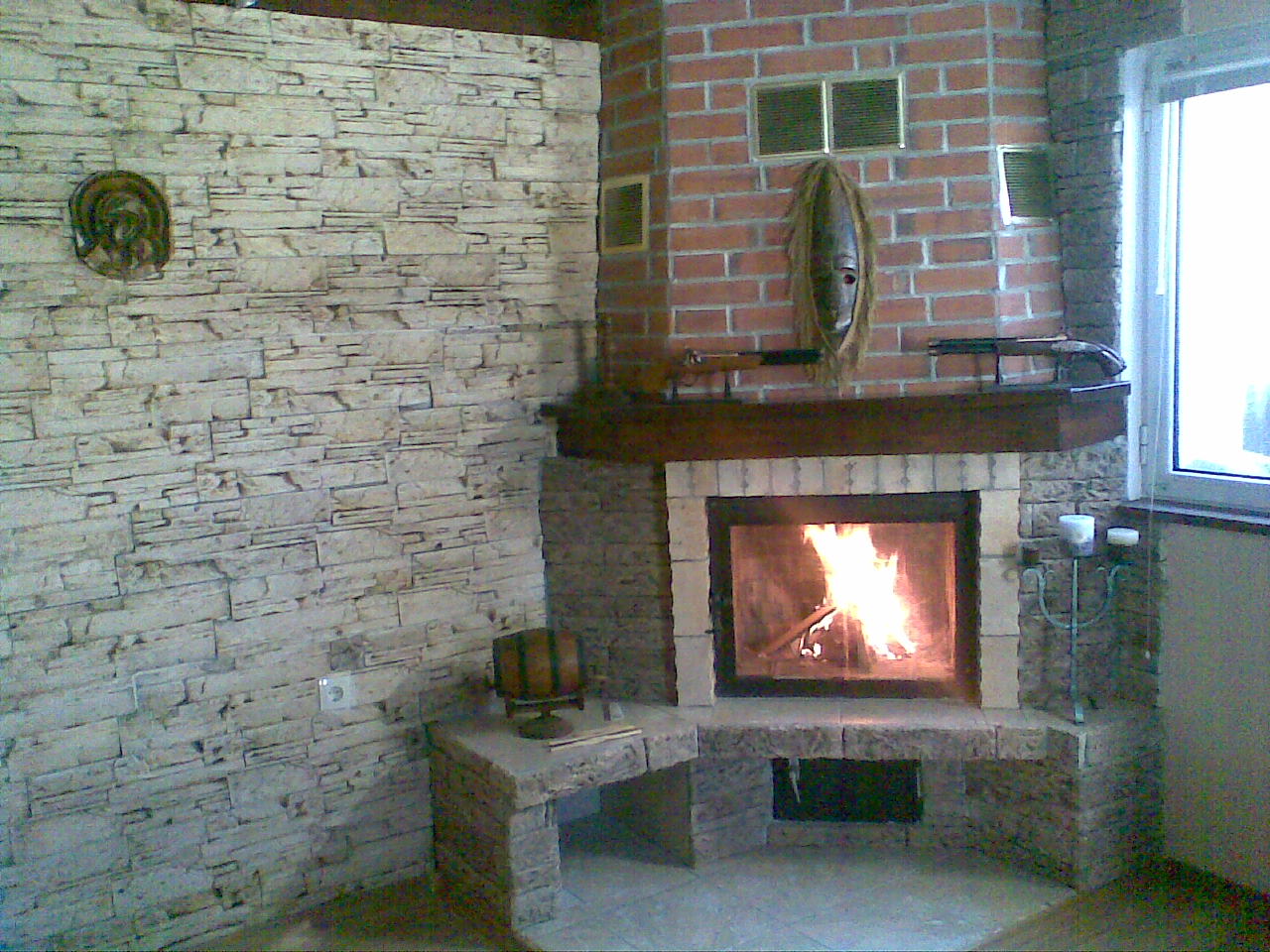

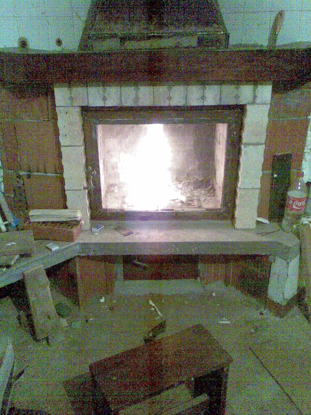

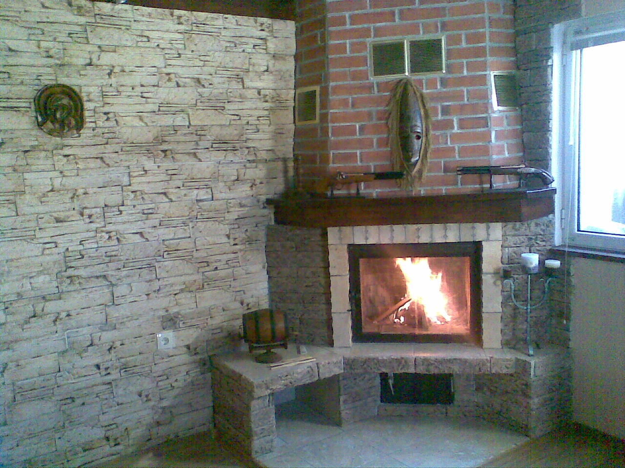

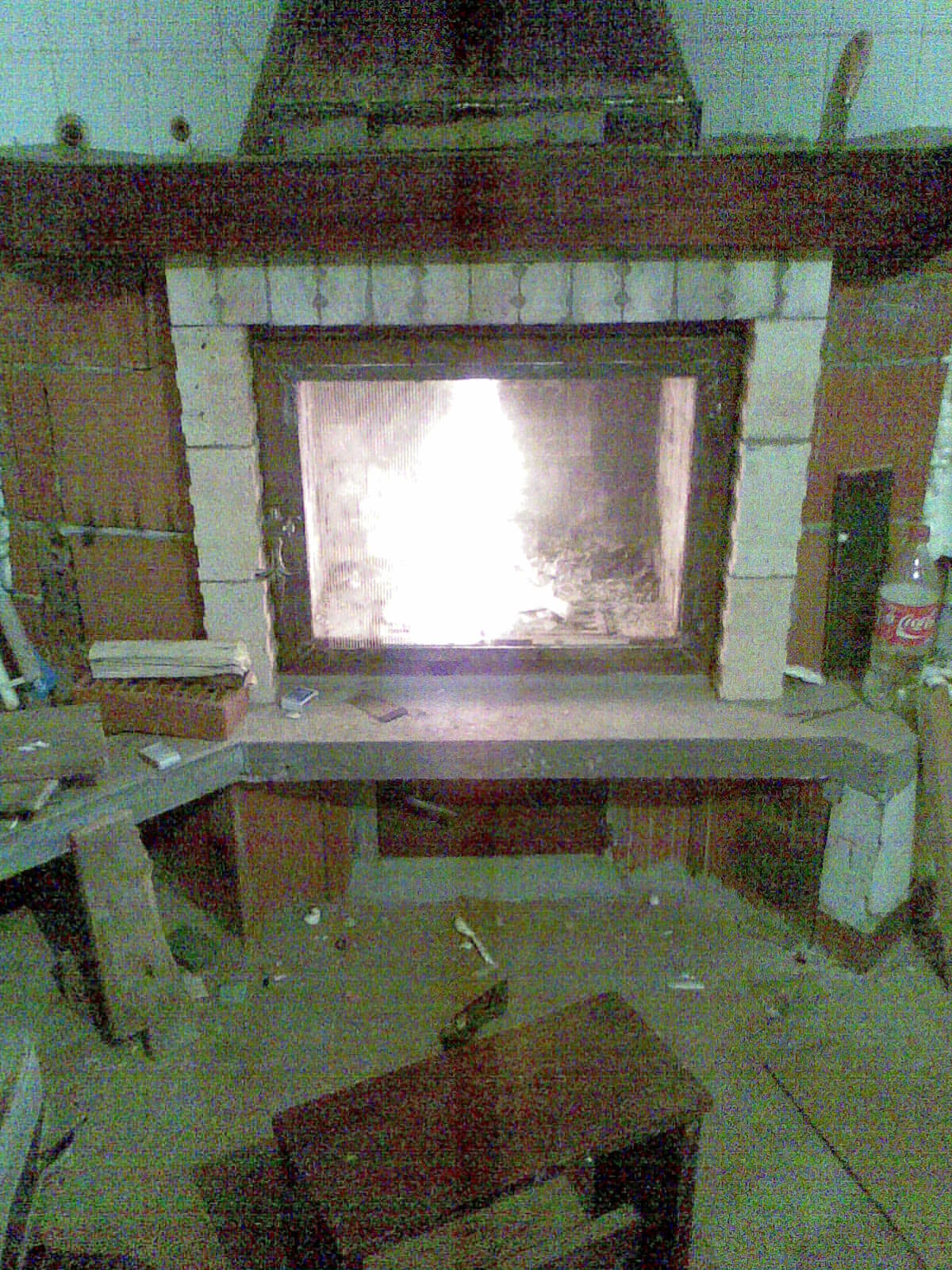

sh^dow - напреднал

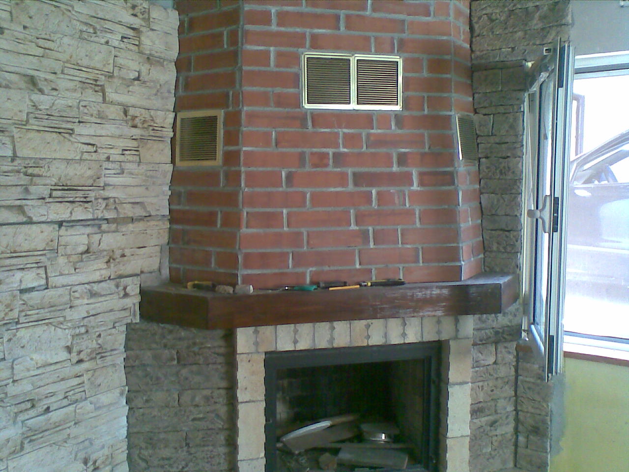

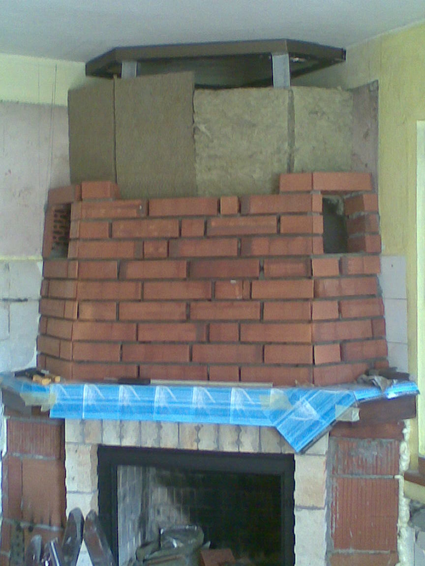

Кюнеца отива в другата стая.Всичко е ф200 и я отоплява идеално.Само да не почнете сега що е под прав ъгъл,че не ми се спори.гори идеално 2 месеца
sh^dow - напреднал
Включил съм го в две коминни тела ф150,комина е висок 12м.Доста материал изчетох-повечето правила спазих,но и доста неща не ми се струват удачни.Важно е крайния резултат.Камината работи добре и при отворена врата-това е достатъчно за мен.
