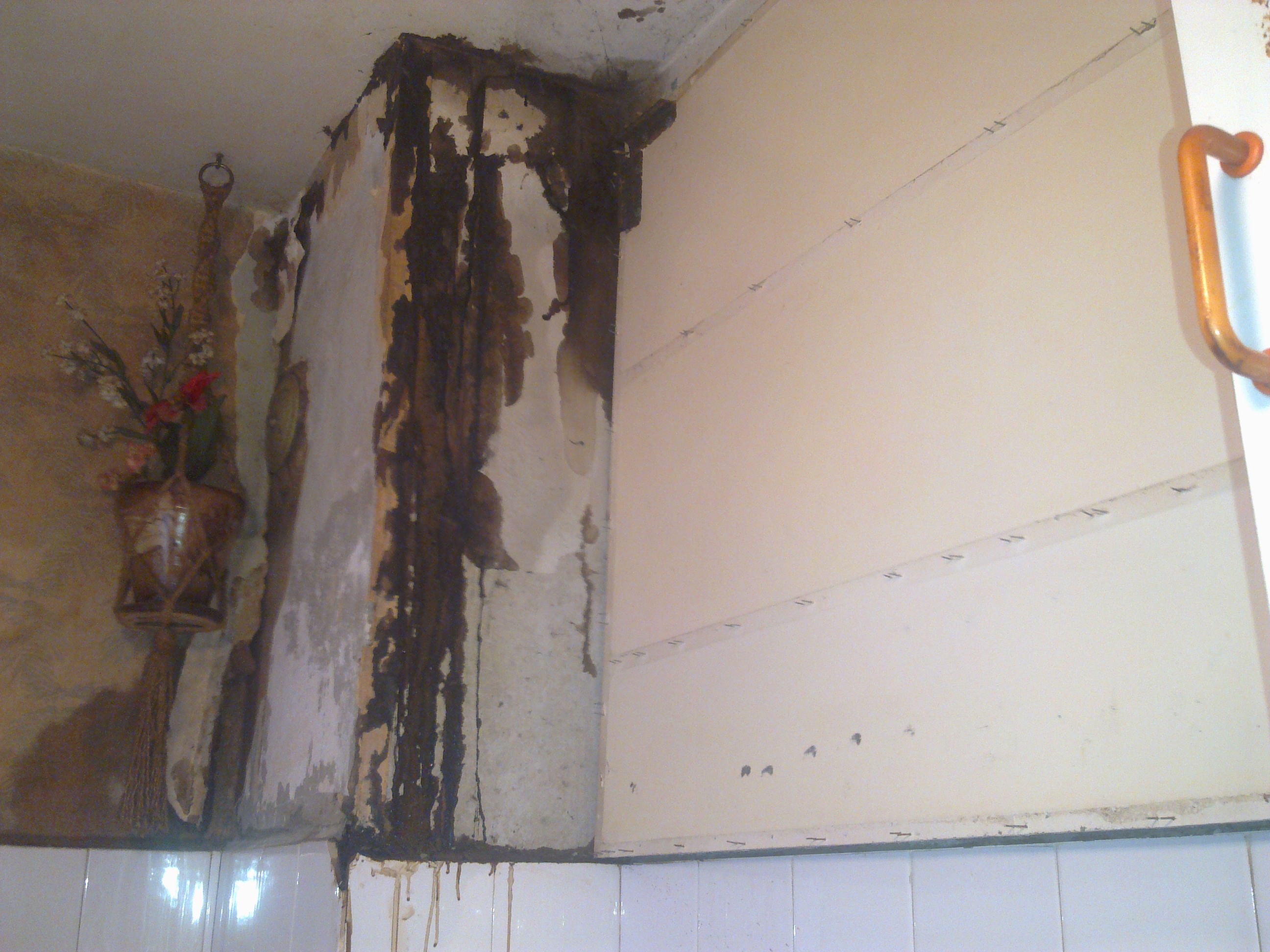

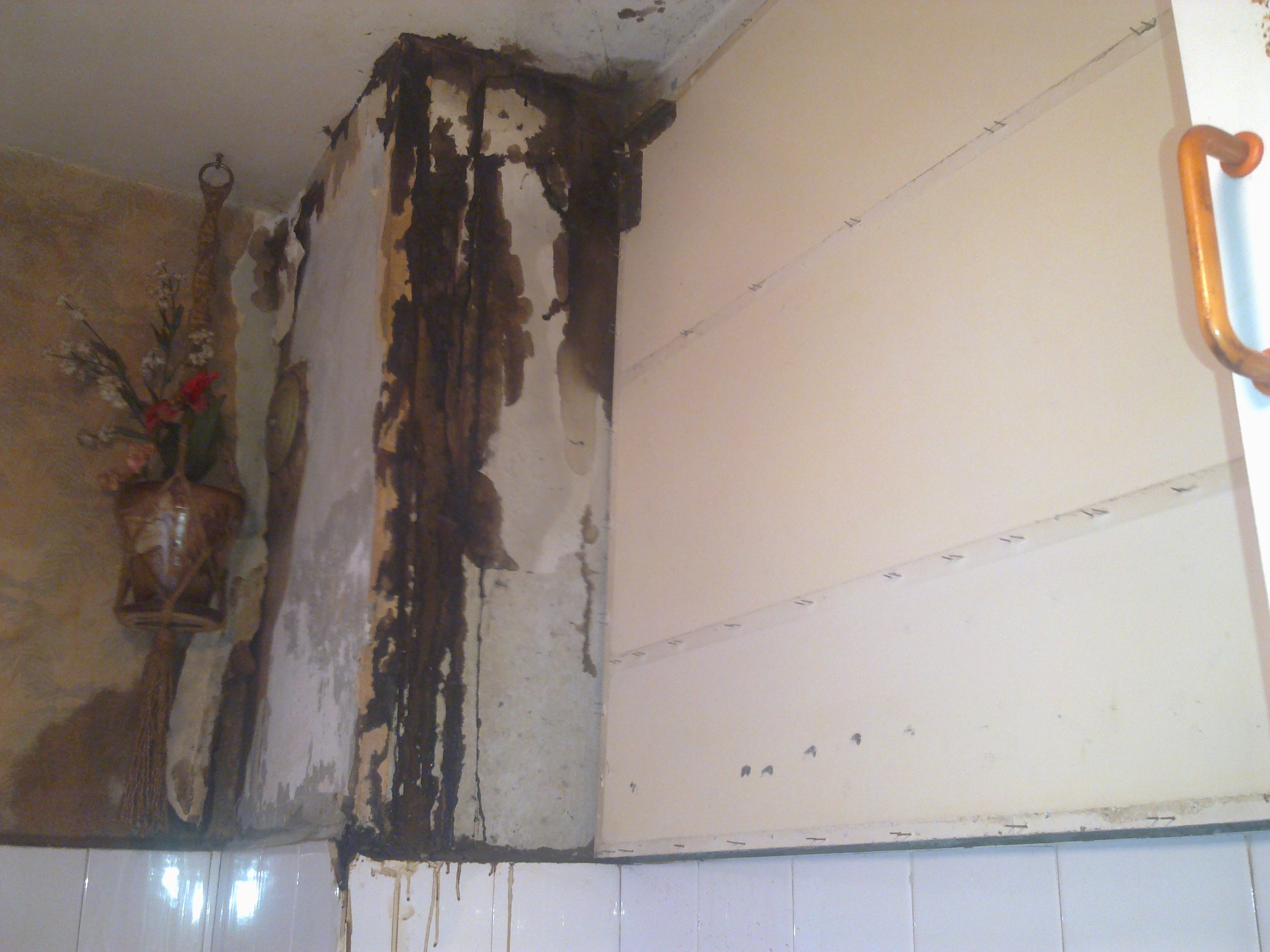

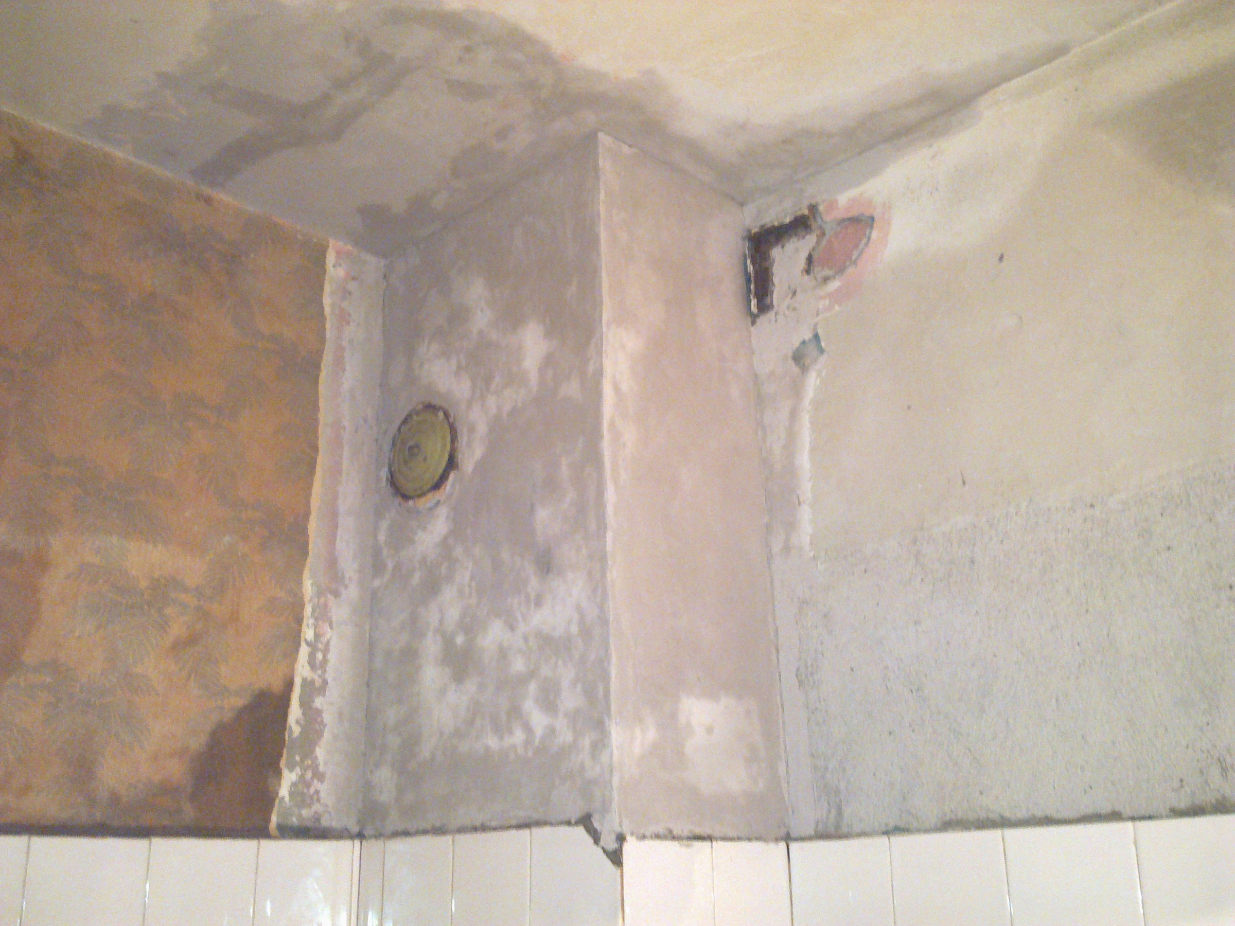

Живея на 5-тия етаж в 8 етажен стандартен панелен блок. От тази зима имам теч на катран по комина в кухнята, който е много интензивен, т.е. лекото разкрасяване не помага. Пуска се единствено една печка на 2-рия етаж. Ясно ми е, че тази топлина не е достатъчна и докато премине 6 етажа до покрива и да излезе в това студено време във вид на дим е почти невъзможно, кондензира и се стича по стените. Останалите съседи нямат намерение да ползват този комин, но този съсед не иска да се откаже от него и си е в правото. Облякох го с мрежа и циментова шпакловка, минах го с малко водно стъкло, на някои места го намазах и с теракол, след което го минах и с гипсова шпакловка.. След 2 седмици ситуация пак се влошава. Извиках майстор, който огледа покрива, и освен че има неща за поправяне и ограничаване на други течове като измазване в долната част на покривния комин, шапка и т.н., той констатира, че абсолютно всички коминни тела горе имат видими конструктивни проблеми, напукани са явно още при слагането и са направени от отпадъчни материали като не е спазен процентът на тези камъчета, които се добавят в него. Коминът ми в кухнята също е напукан по дефоулт по цялата дължина и като чета други теми, запълването на фугата с еластични материали явно не помага.

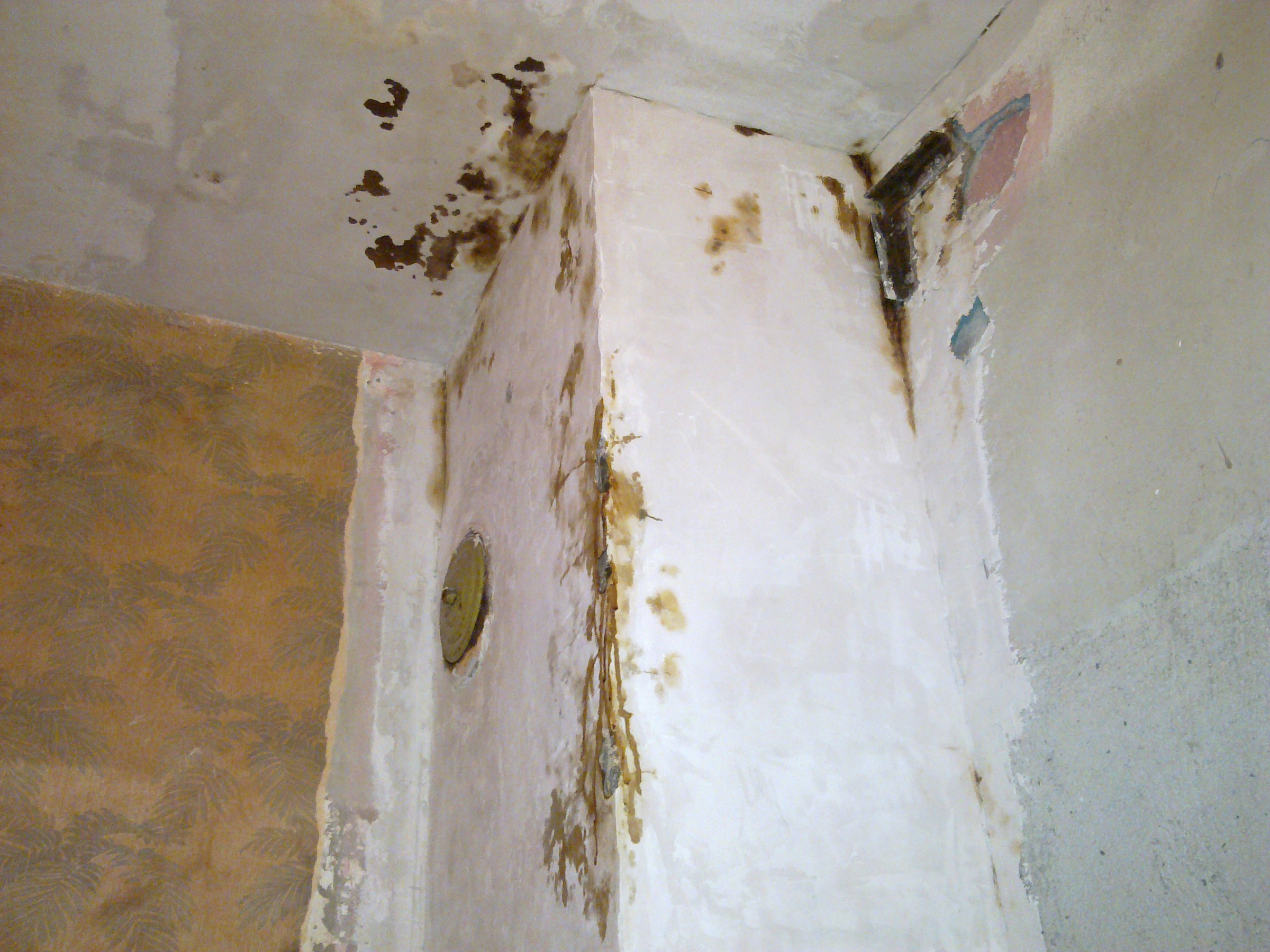

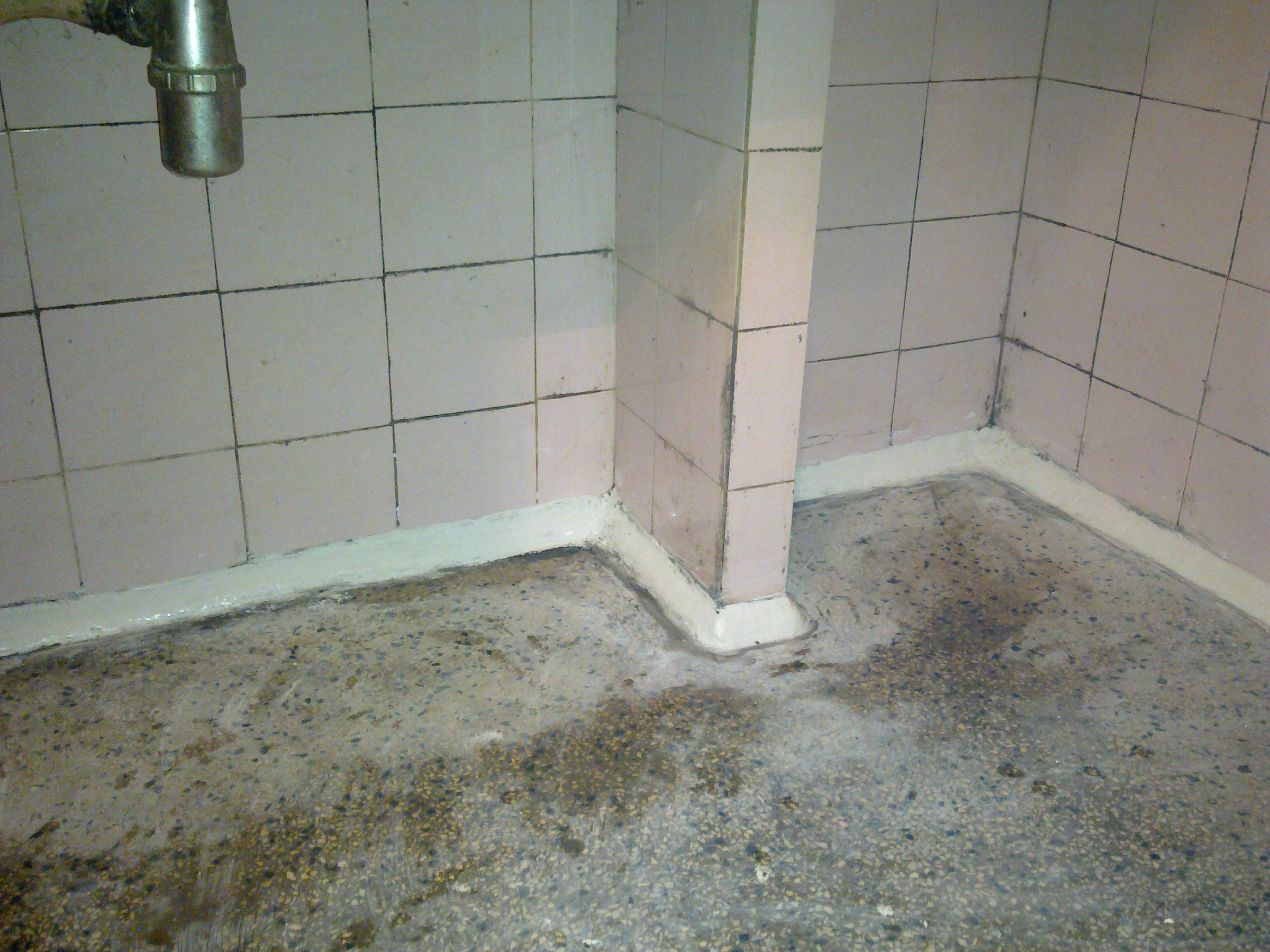

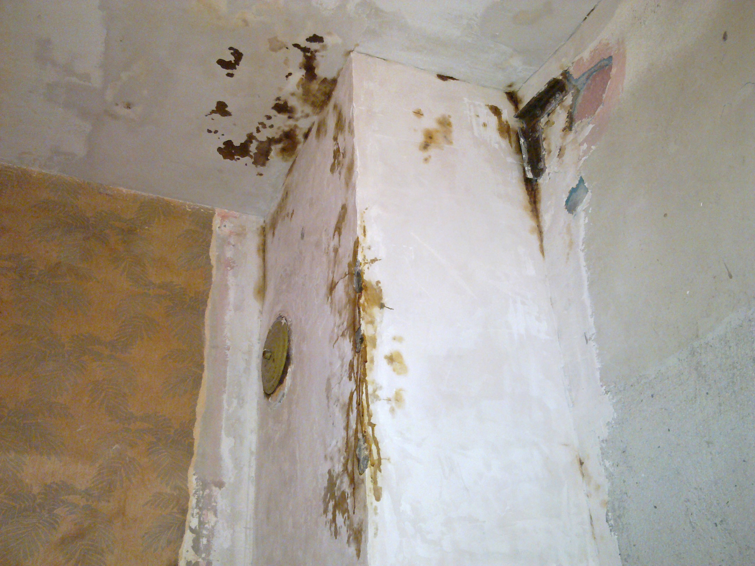

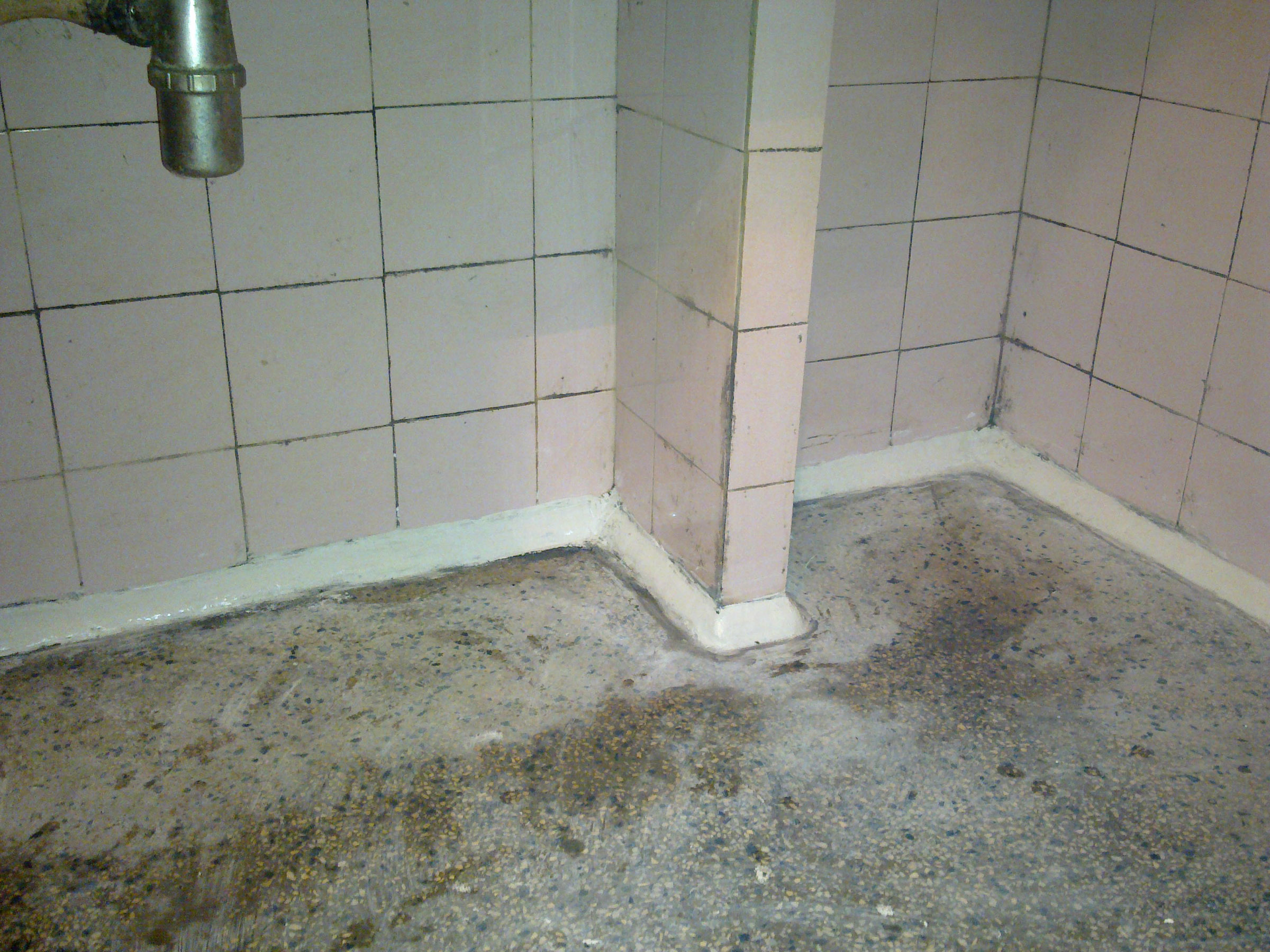

Започна да ми избива чернилка и по тавана на банята като ден след ден тя се увеличава, лека замазка не помага. На горния етаж ме усъмни че нямат праг под налепените плочки в банята както и теракот, а само изляза мозайка и то с наклон към комина, а не към сифона. Макар, че се опитаха да ме уверят, че тези бани едно време са ги поставяли като вани с едно 10 сантиметров праг и 6 сантиметрова стена, все пак им направих там измазване с теракол и фугираща смес по ъгъла, а тези дни ще излея и малко цимент + пясък + мозайка, за да им вдигна нивото в този край, за да съм сигурен, че няма теч в комина от тяхната баня, тъй като след къпане водата се задържа в ъгъла и няма къде да отиде (добре че този съсед ми се оказва чичо, за съдействие от малко).

091220121731.jpg Снимка 1: Как изглежда в началото на декември, като преди този зимен период нямаше проблеми.

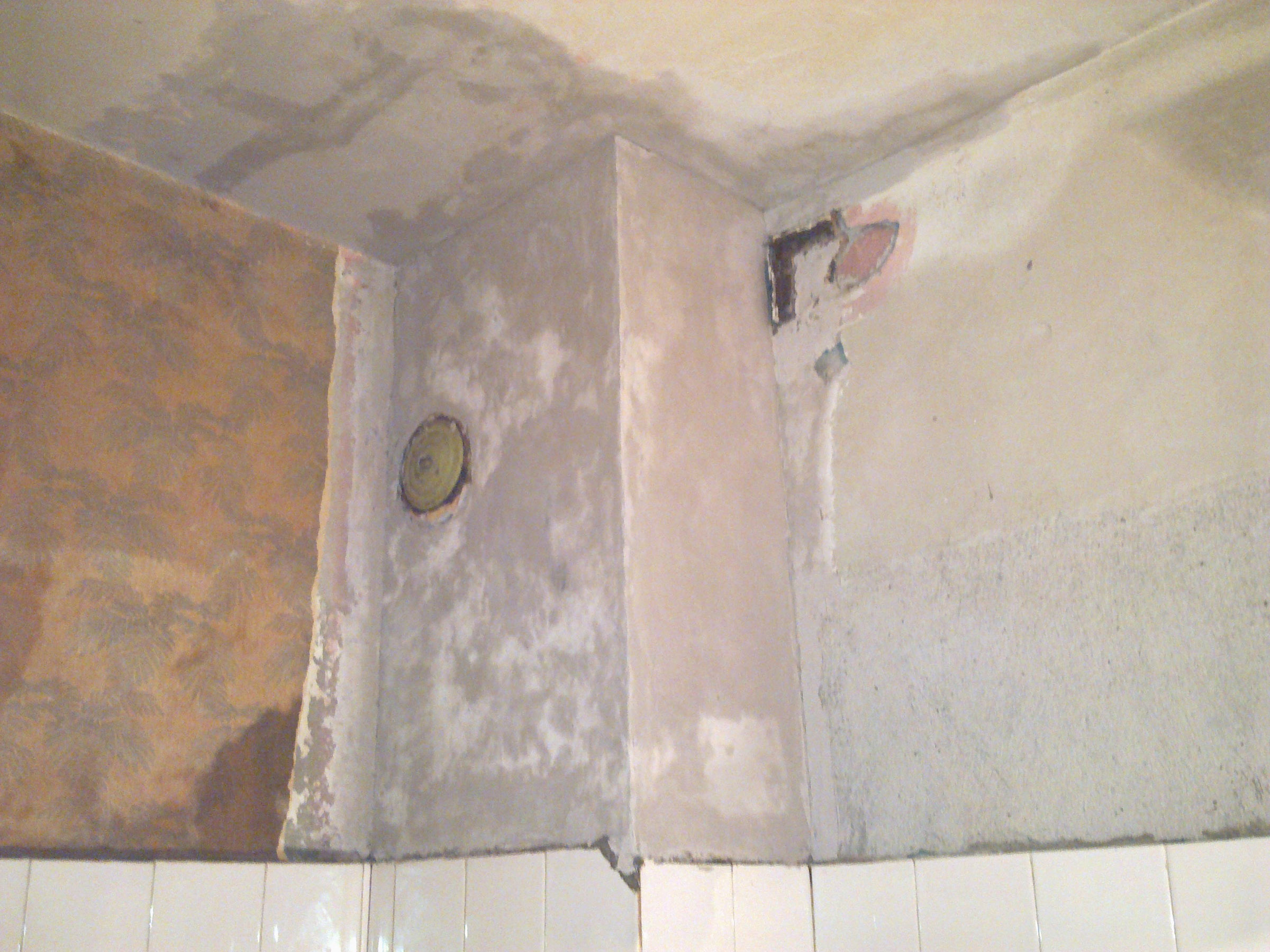

171220121741.jpg Снимка 2: В средата на декември го измазах с мрежа + цимент + теракол + гипс
070120131761.jpg Снимка 3: В началото на януари ситуация взе да се повтаря и ще пощурявам.
111220121734.jpg Снимка 3: Това е банята на горния етаж, на която запълних фугата и смятам да излея малко цимент+пясък+мозайка, за да вдигна нивото в ъгъла.

Скоро комина чистен ли е :?
Сблъсквал съм се с такъв проблем и с какво ли не го мазах, но все си избиваше чернилка. Оправи се след едно хубаво почистване от коминочистач :wink:

Макар че аз не го ползвам, лично го почистих преди няколко дни с един топуз. А човека, който го ползва бил го изтъргал миналата година с някаква четка (предполагам това е вид топуз с телена четка, ако съществува такъв). Просто самите коминни тела са напукани всички. Има проблем и при останалите комшии, но той е съвсем лек, все още не е избило толкова много както при мен.
А за общите неща знаете че трудно се намира решение и пари. Та затова питам дали мога да го съборя в моя участък само и да си го изградя наново. Има ли опасност? Законно ли?

Ако го събориш и възстановиш няма проблем.
ESPACE - майстор
Ти си перфектния съсед :) Естествено че няма проблем да го събориш и изградиш наново, стига да не почнеш да го правиш веднага :-D . Едва ли ще се свлече нещо.
vlad0 - специалист
С коминни тела предполагам, че след време ситуацията ще стане същата, както сам казваш пушека кондензира и става мазало. Според мен в твоя участък си сложи един неръждаем кюнец вместо тия коминни тела, след това иззидай около него и мисля, че проблема ти ще се реши.

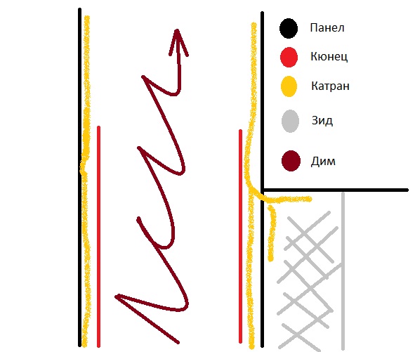

Това е наистина интересно предложение, за което благодаря. Предполагам има кюнци с различни диаметри или може да си поръчам такъв, който да уплътни добре отвора на коминното тяло, а ако е и квадрат, ще е най-добре, ама надали. Все пак като се чисти с разни измислени тежести след време, трябва да има достатъчен достъп по самата дължина.
Нарисувам съм на paint-а в този случай какво би станало.
Катранът би се стекъл покрай кюнеца зад зида, откъдето би пробил отново някъде или ще се събира на пода.
vlad0 - специалист
Нещо не ти разбирам графиката. Идеята е следната - къртиш досегашния комин, слагаш въпросната неръждаема тръба и подмазваш към съществуващият комин от долу и от горе. Тоест комина си върви квадратен а само в твоя участък е кръгъл, като трябва да намериш тръба с близък размер, така че да я уплътниш по-лесно. Другия вариант е " да му сложиш шапката" :-D и спира да се използва комина и готово.
vlad0 написа:
Нещо не ти разбирам графиката..
Прав си. Забравил съм да изтрия панела зад зида.
Някой, който вече е правил подобно нещо има ли, за да сподели реално какви са последствията?
