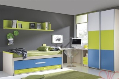

Здравейте! Имам нужда от вашите съвети. Искаме да направим легло тип сандвич, но имаме закупени матрака 90/200 и как може да се получи в този случай, за да стане също леглото като на снимката и да е високо до 60 см леглото. Дали може да се получи това, което искам? Отдолу да са чекмеджета, след това долното легло и отгоре другото. Матраците са по 18 см.

Чекмеджета да се вадят заедно с матрака. Дали може да ми кажете, кое колко см трябва да са плоскостите при този случай. Чекмеджета сигурно ще са малки, към 15 см, нали така? Някъде прочетох, че са много важни и какви са колелата на долното легло, да са качествени за по-лесно изкарване на долното легло. Но какви да са? Леглата трябва да бъдат с подматрачни рамки. Също така да попитам има ли значение какви да бъдат ПДЧ плоскости - KRONOSPAN, EGGER и др.? Кои са по-качествени?

Доколкото разбирам матраците са вече закупени.
Принципно е добре долният матрак (който се издърпва) да бъде по-къс от горният. Ако има възможност заменете единият.
Ако няма такава възможност, с малко по-нестандартна конструкция пак е възможно да се получи този ефект, като на картинката.
В една друга тема сте споменали, че мебелист ще изпълнява проекта. Принципно той ще ви обясни всичко необходимо.

Матраците са купени преди време за старото детско обзавеждане и искаме да ги използваме. Бяхме намерили мебелист преди време, но замина за друг град и сега решихме с приятел да направим леглото и ми са нужни вашите съвети за направата на такова легло кое колко см да бъде и т.н.
		DTIvanov
				- Мнения: 125
18 см матрак плюс 5см подматрачна рамка плюс междината между етажите и какво остава за чекмеджетата ? Отделно ако очаквате да ползвате леглото и за сядане за деца 60 см са сериозно предизвикателство. Правихме такова легло преди години, понеже не успях да разубедя клиентката. Стана много красиво, но неизползваемо като диван, какъвто беше замисълът й.
