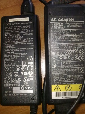

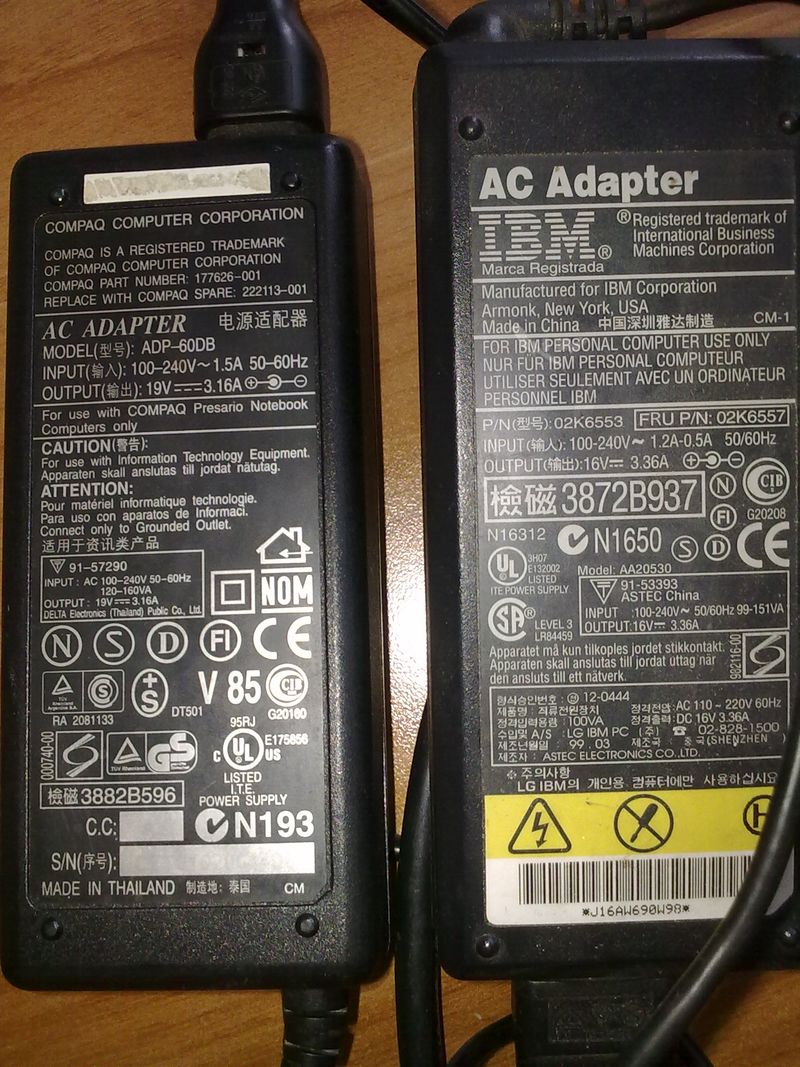

Имам 2 излишни зарядни за лаптоп, някое дали ще стане за моя случай? Не видях по тях колко вата са.
ESPACE - майстор
Пробвай левия. Слабички са и двата ама ако не го напъваш много може и да стане. Иначе са около 60W.
valerko - специалист

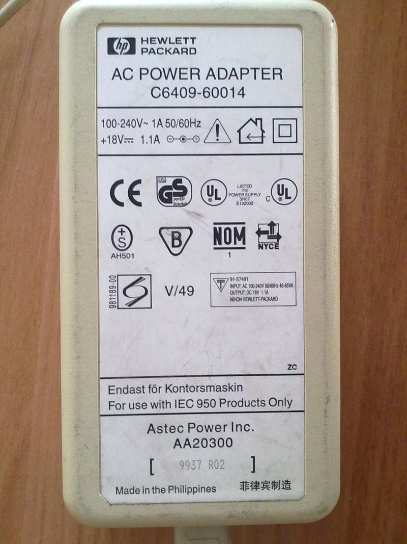

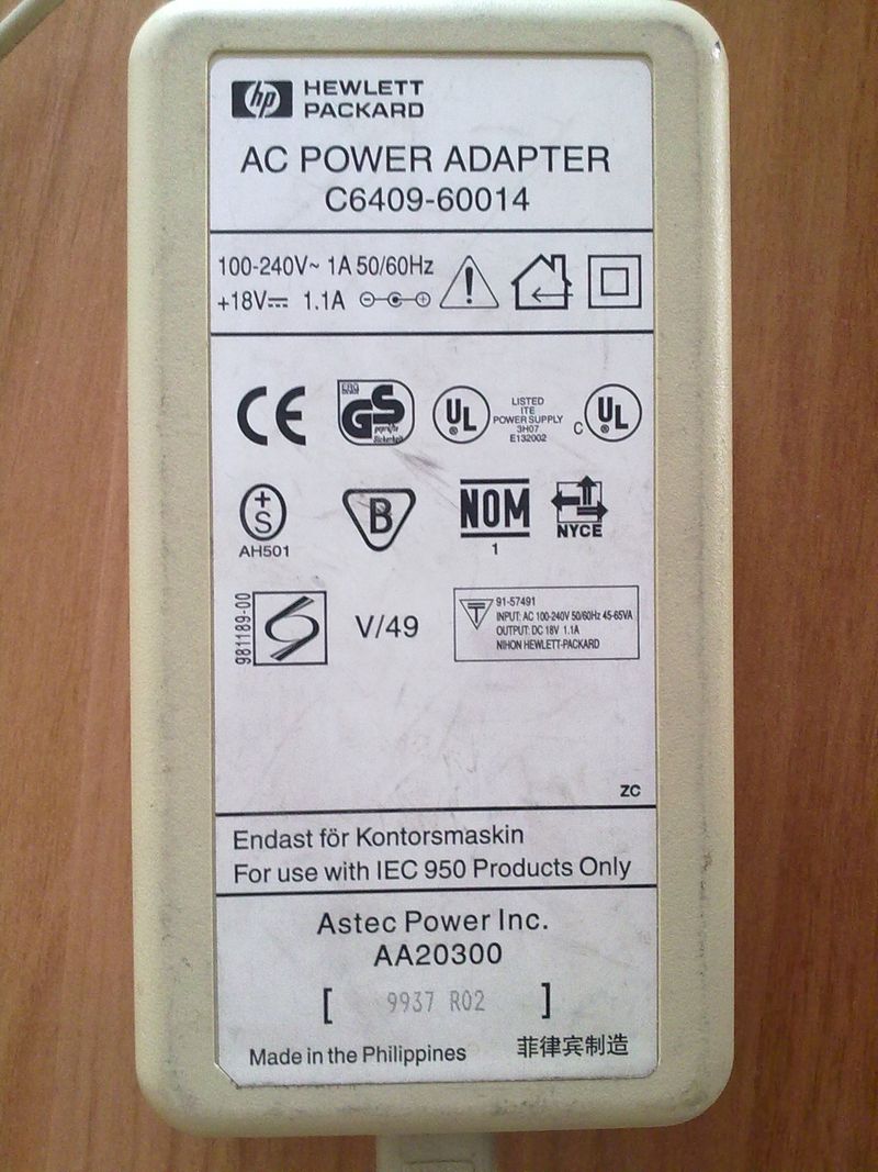

А това ще стане ли? От принтер.
griffin - майстор
Колега ако зарядните са ти излишни вече пробвай какво губиш.
Пробвай с 16В първо би трябвало да върти винтоверта на по ниски обороти.
И двете дава около 3А на изхода предполагам зарядните си имат защита от претоварване и двете( черните са около 50В ). Последното бялото е слабо според мен то е около 18 вата а черните около 50.
Връзваш 16В и гледаш :-).
