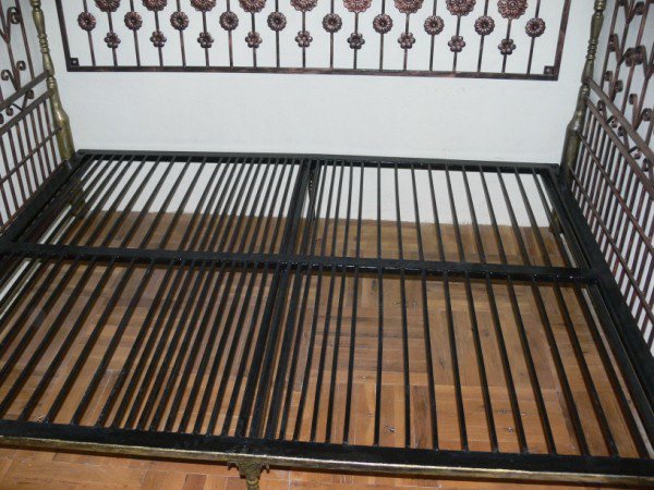

Искам да сложа нещо между подматрачната рамка и матрака, понеже държачите на тези ламели които са двойни вече се изпотрошиха, а и като цяло ми скърца и ми е нестабилна. Рамката се състои от две отделни по 90 см, хванати с коларски болтове. Отгоре е цял латексов матрак 180/200.
Снимки:
http://imgur.com/a/O93KJ/all
Ако се слагат дъски, откъде е най-добре да купя, и дали да взимам 90 сантиметрови или да слагам направо по цялата дължина? Има ли и други варианти освен с дъски? Става въпрос за София.

Аз имам същия зор. Мислех като се затопли времето да взема да купя един лист по-дебел шперплат. Да го разкроя за цялата площ на спалната, след което да му направя вентилационни отвори - 10-15бр. Радвам се, че повдигате темата, за да чуем мнението на хора, минали по този път. Най-вече успешно минали.

Ако можете да си го позволите, по-добре сменете подматрачната рамка с нова, но да е от реномиран производител. За да не става реклама, имена мога да препоръчам на лични. Иначе губите голяма част от комфорта. Това се отнася в особено голяма степен за латексовите матраци.

Това е най-доброто решение.
Анатомична 7-зонова подматрачна рамка за латексови матраци.

Мойта е подобна. Направих си я сам от кухи профили и вече около 10 години е "желязна". Матрака е много тежък и с тези тънки ламели лошо закрепени е зле.

Трудно можеш да сложиш дъски върху ламелите и така ще скърца още повече си мисля аз.
Метална рамка - гумени накрайници - нови двойни ламели и си готов :wink:

"Направи сам" - дизайн, проект, заварки и химия на повърхностните покрития.
Ако представлява интерес ще потърся размери на полетата, понеже доста време ми отне този елемент.

Мисля да махна ламелите и да ползвам само рамката, към която да монтирам дъски.
Варианта с нова рамка не ме устройва, не заради цената, просто откъм стабилност и твърдост дъските ми звучат най-надеждни.
dyaneff - майстор
Не забравяй, че за матрака е добре да лежи на ламели, за да се проветрява иначе :wallbash:
