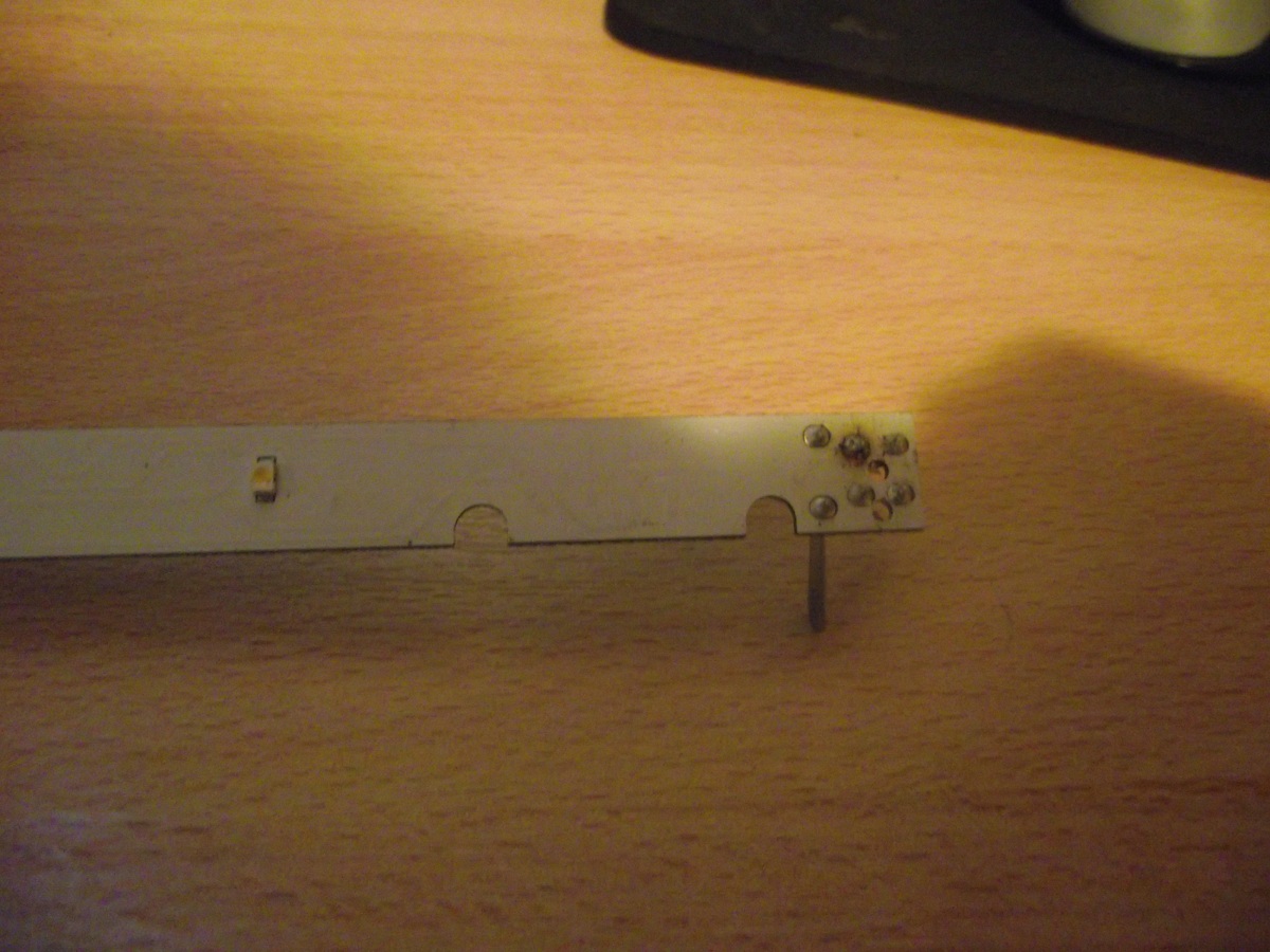

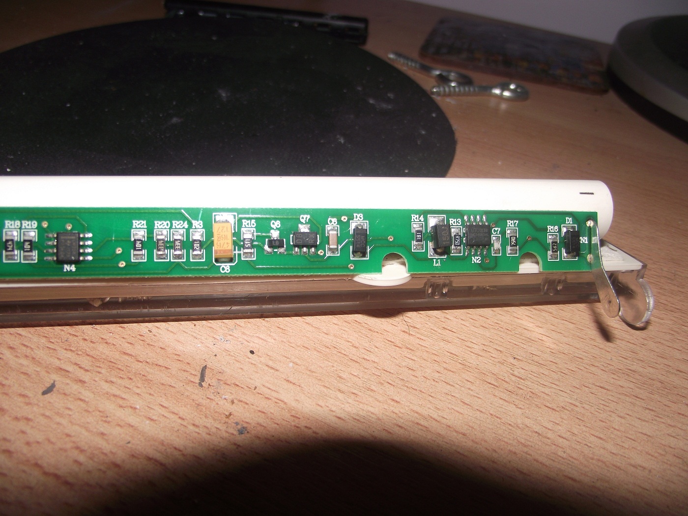

Имам една диодна лампа на батерии , която е с датчик за движение ,предназначена е примерно да се сложи в шкаф и когато вратата се отвори тя да светне , обаче на мен не ми върши работа така и искам да запоя ключ ,но сам не мога да се справя затова ви моля за вашата помощ.

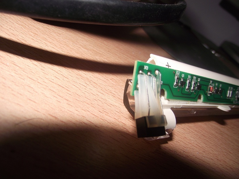

Датчика е разделен на 2 части и те са свързани с по 2 крачета към платката. (отстраних датчика останаха крачетата)
и при докосвания на която и да е част от платката диодите понякога светват , но не винаги.
Според вас къде трябва да запоя ключ и какъв точно да е ,от къде да си го набавя?

Датчика предполагам е N3.

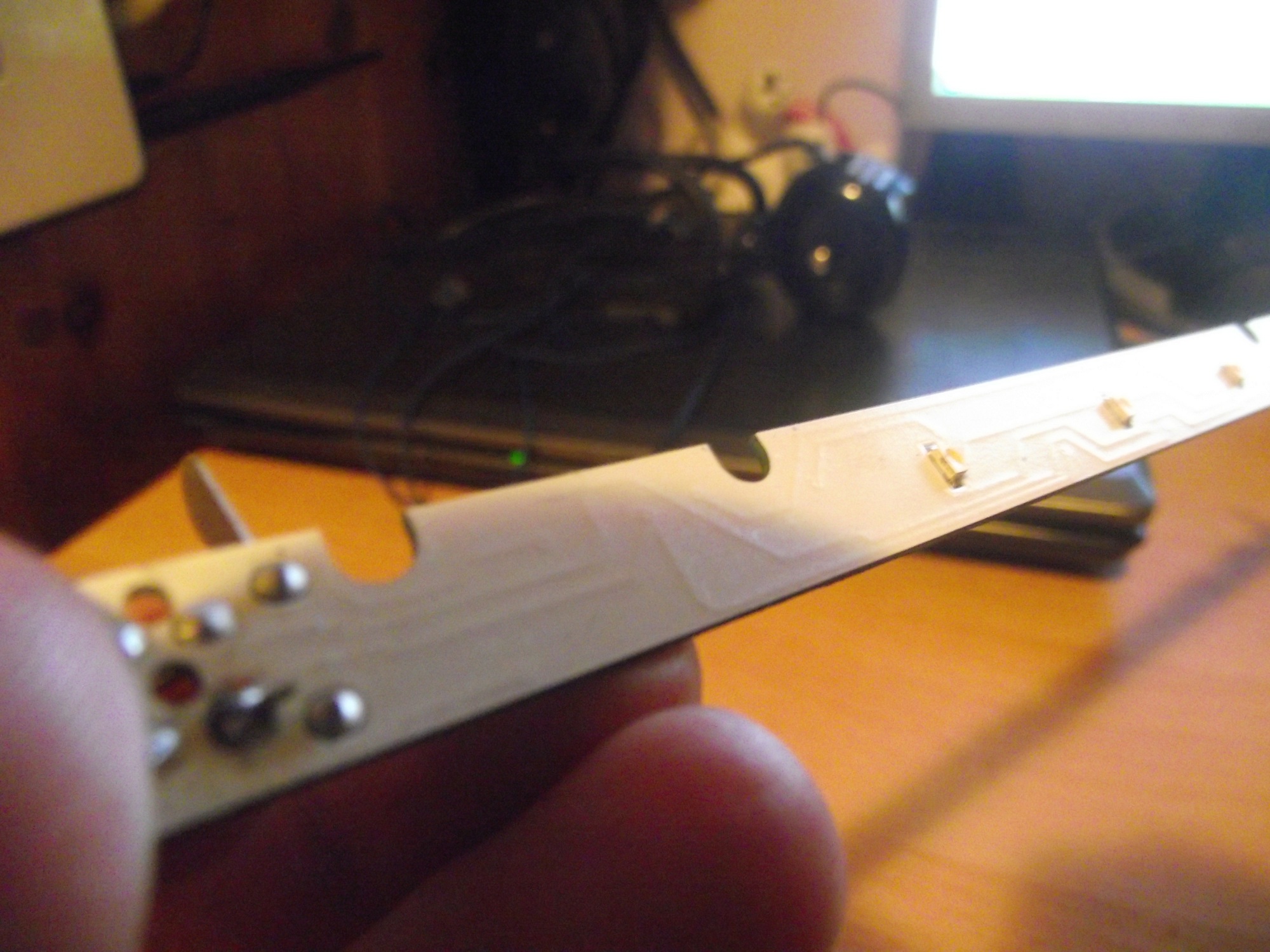

Платката от другата страна опроводена ли е? Ако ДА искам снимка и от другата страна.
Ако върху датчика има надпис го напиши.

Да , датчика е N3 ,има надпис върху платката точно над датчика ,но на самия него нищо не пише.
Това е най-добрата снимка на платката която можах да направя ,контурите се виждат само като се обърне платката.

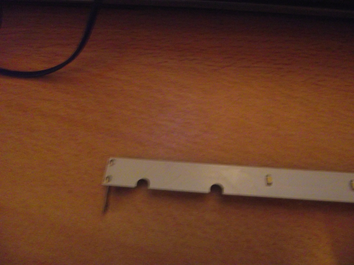

Понеже без да искам счупих едното краче на датчика и се наложи да запоя ново.

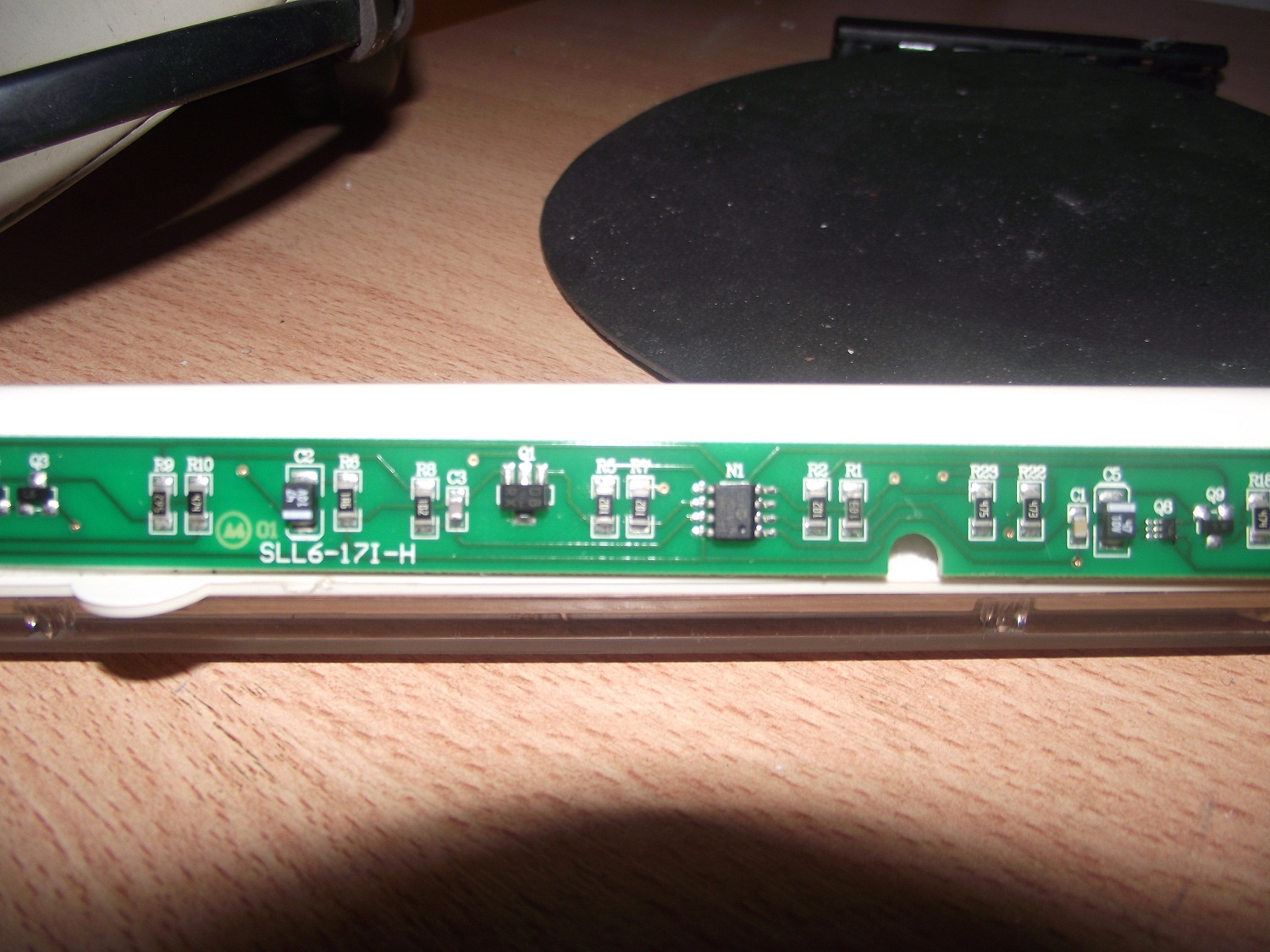

С тези снимки е трудно.
Какво точно да снимам по хубаво,от коя страна?
