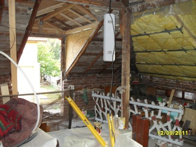

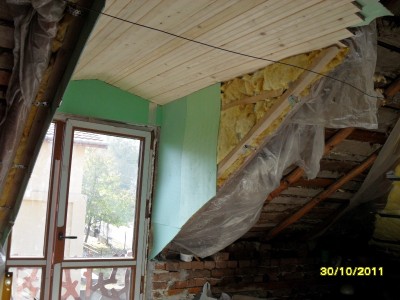

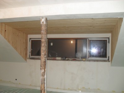

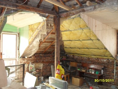

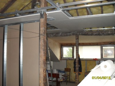

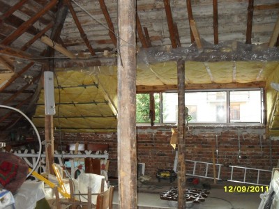

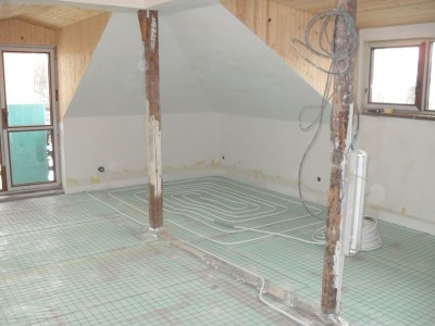

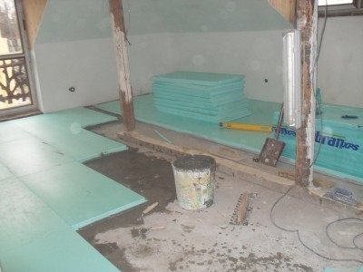

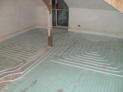

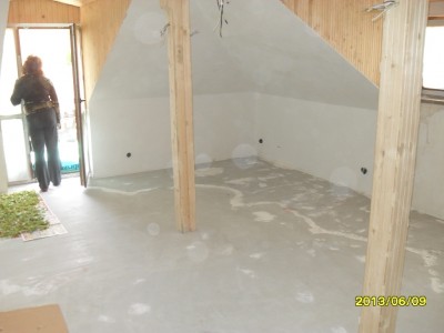

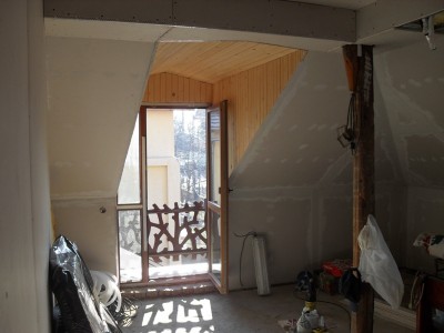

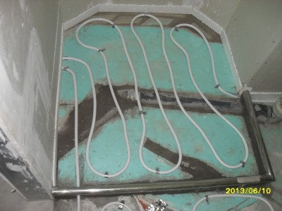

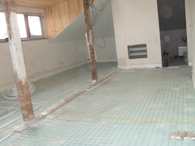

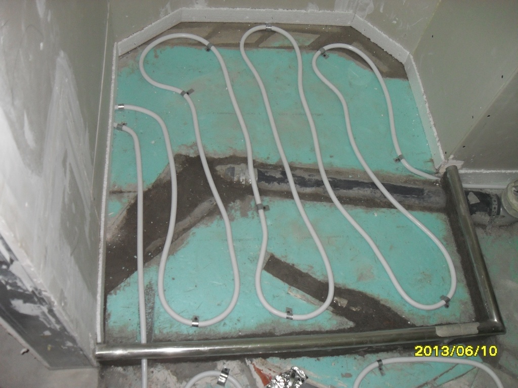

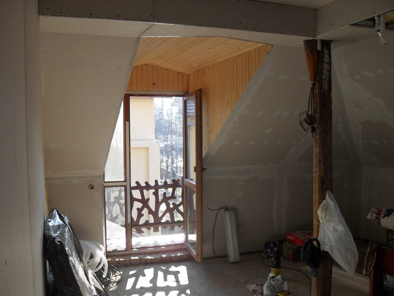

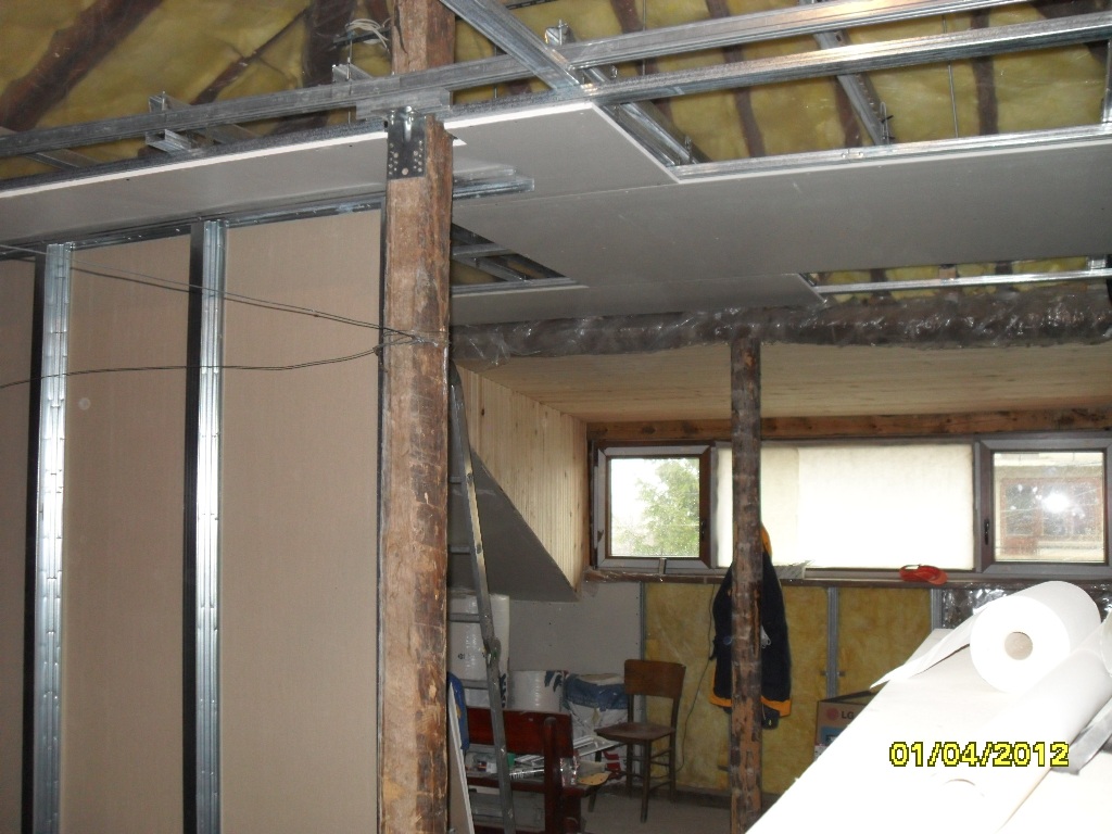

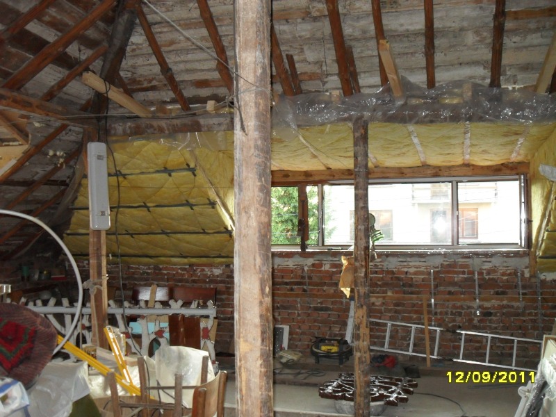

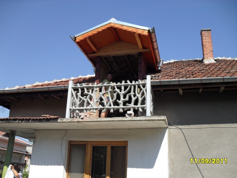

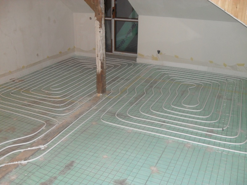

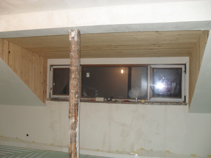

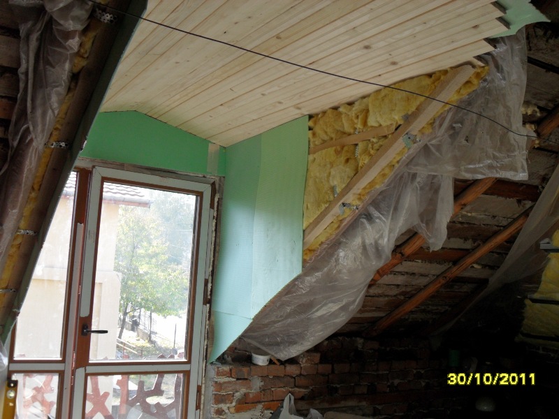

Здравейте,след като взех и научих немалко от този форум решихме семейно да върна и мойте резултати дотук -може пък и аз да съм полезен на някой.

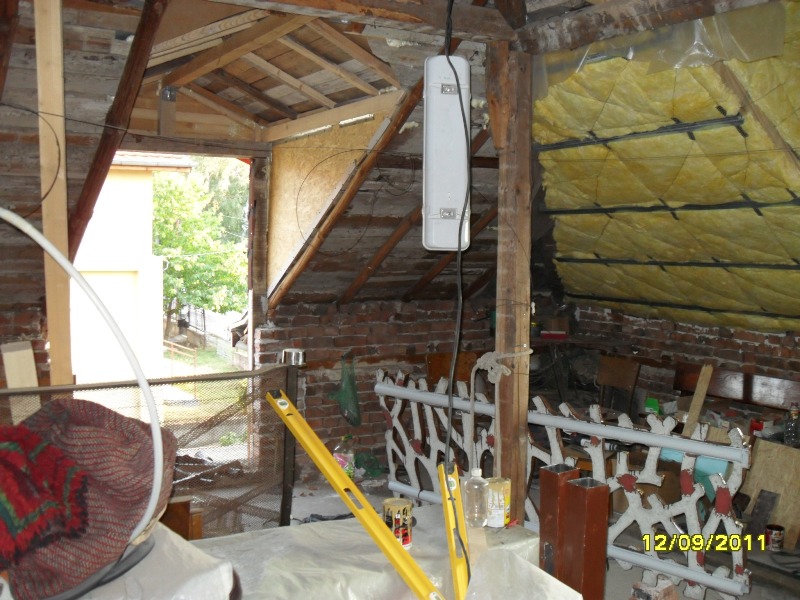

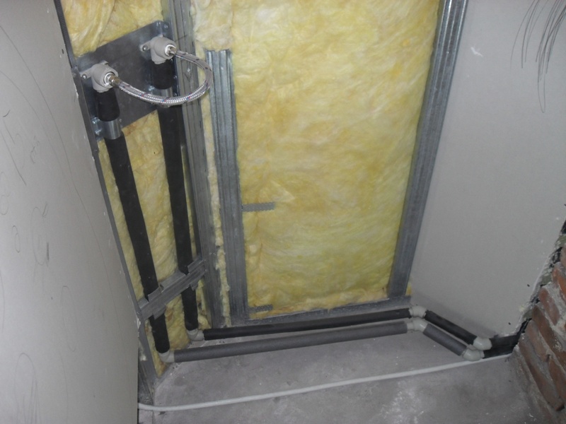

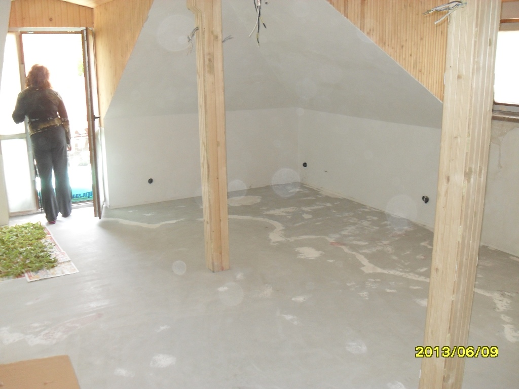

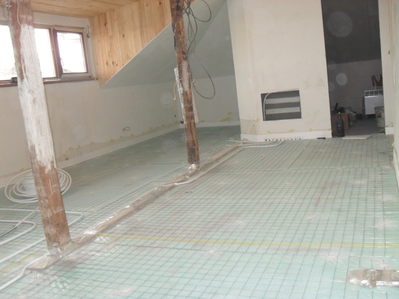

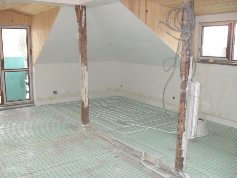

През 2011 започнах и не бързам много(ще бъде детска стая,детето е на 5).Повдигнат покрив,преграден на две таван,санитарен възел.На покрива 15см. вата ,в стените(от картон) 10см.На пода 5см. фибран и подово отопление.
Понеже не съм снимал редовно може би няма много последователност за което се извинявам.

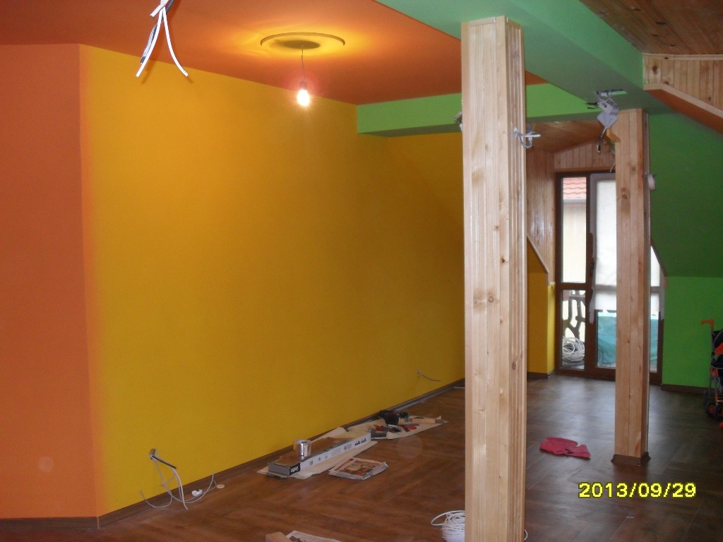

Очаквам и предложения за обличане на колоните в средата(ако някъде продават готови черупки най добре)

stancho123 - специалист
А там по тавана където имаше дупки ,тоест място между дъските и такива неща и се виждаше навън как го попълни?
Намазал ли си против дървояди и всякакви неща обилно дървото и след това обилно с лак преди ватата?

donkiko - напреднал
stancho123 написа:
ами не съм мазал,тук там пяна,вата и найлон.Под каремидите е кал и така си остана

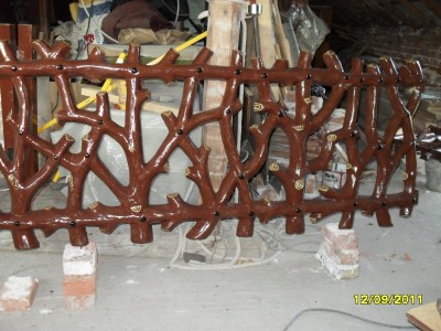

caribi - специалист

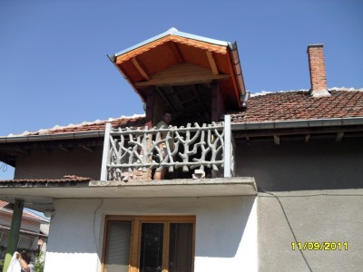

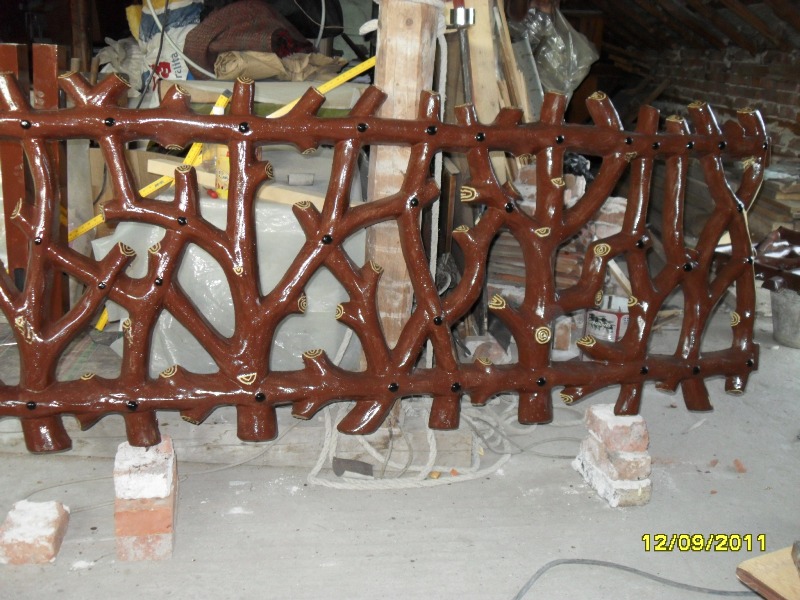

:-D Много красиво направено ! Парапета е трепач! Още снимки :)

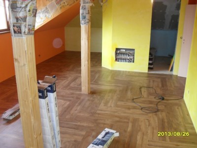

EDI - майстор
Браво, страхотно се оформя, особено комбинацията дърво-картон :partyman: .Ето ти идея за колоните, и аз го правих това упражнение.
donkiko - напреднал

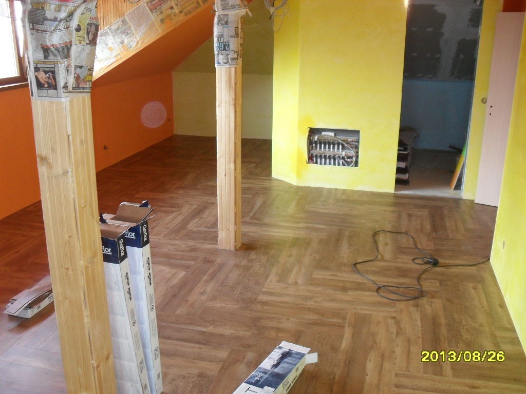

факт е че колони от сачак ще се вържат най добре на фона,а ако ми се занимава да ги напрaвя на шестоъгълници ще е най добре.Иначе доста културно си облякъл колоните и стои добре.

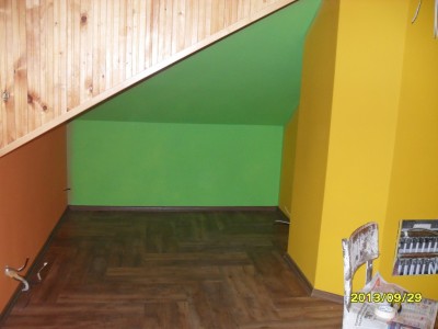

donkiko - напреднал

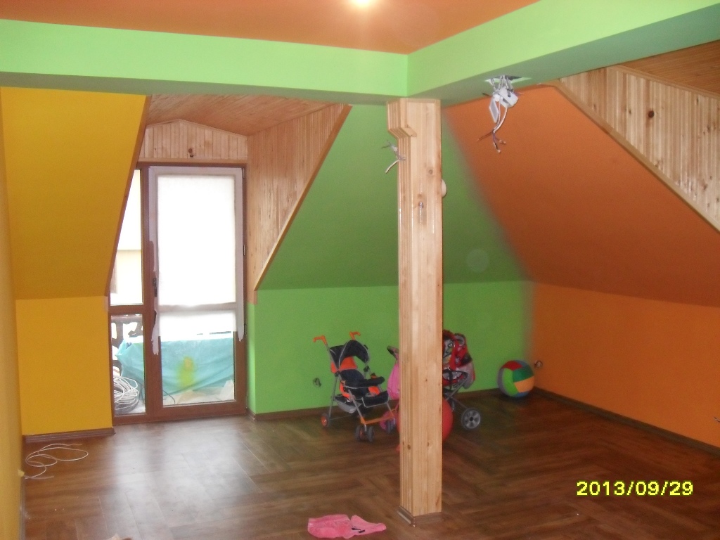

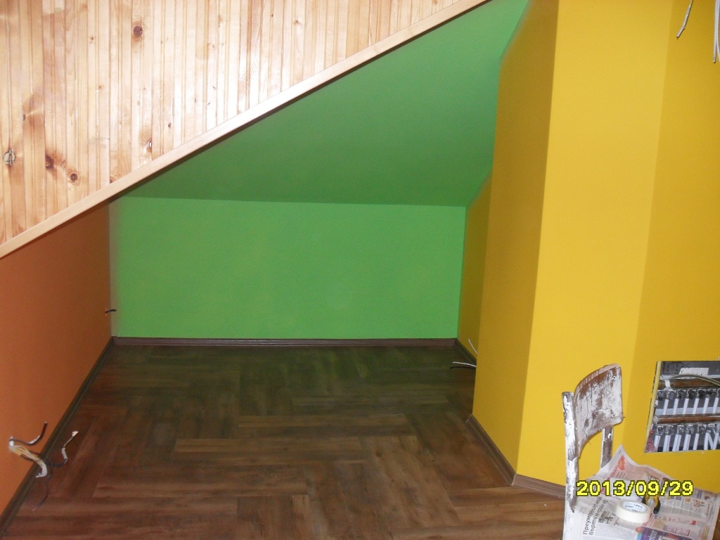

да добявя малко развитието на стаичката.Изкопирах колоните на колегата и позавърших нещата
