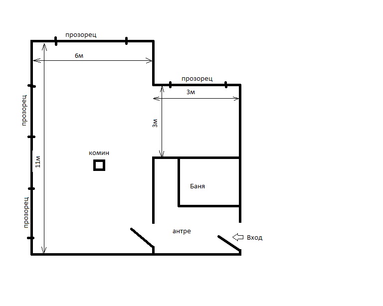

изчетох доста от форума по отношение на отоплението и вече съм убеден, че ще се спра на камина на пелети с водна риза и подово отопление. Става въпрос за подово около 70-80 кв. м. + бойлер 250л с две серпентини, едната ще е от камината, другата от слънчеви панели. Та конкретните ми въпроси са:
1) Тази камина дали е достатъчно мощна за целта?
2) Кои фирми препоръчвате за изграждането/оразмеряването на инсталацията? (за предпочитане на ЛС, за да не става реклама)
3) Добре ли да се изкарат допълнителни изводи за радиатори(на отделни кръгове) или подовото ще е достатъчно за отопление(сградата е санирана изцяло)? Настилката върху подовото ще е гранитогрес.

Покажи как си смятал за тази площ, да преценим дали е вярно .Това е по-добрият варият а не да гадаем ,изолации ....прзорци.... тавани ,на първо четене е добре!Но това поглед от комшията!

Забравих да напиша, че става въпрос за апартамент в София. Идеята ми е да се направят 5 кръга подово с тръби ф20 и 6ти кръг за бойлер. Интересува ме дали печката, която съм избрал ще се справи и дали ще има капацитет за 3-4 радиатора по 1 - 1.2kw. Естествено добре е да има и някакъв резерв мощност, а не да работи на максимум. Не искам и да взема нещо прекалено мощно, което пак няма да върши работа.
Има ли таблици за изчисление на мощността на консуматорите. Гледах разни таблици за радиатори, но ми се струват малко завишени, може би търговски трик. Иначе като смятам по тях би следвало всичко да излезе около 12kw, т.е. без радиаторите печката би се справила.

Не знам дали ще е достатъчно ф16, все пак помещението си е голямо. Мисля да залепя фибран 2см на плочата, върху него армираща мрежа и тръбите. Над тях ще има замазка с фибри 3-4см и отгоре гранитогрес. Общо ще повдигна сегашното ниво на пода с около 7см. Дал съм и схема на жилището, но все си мисля, че ще е добре да пусна тръби за радиатори под прозорците, не съм решил още на 100%.
