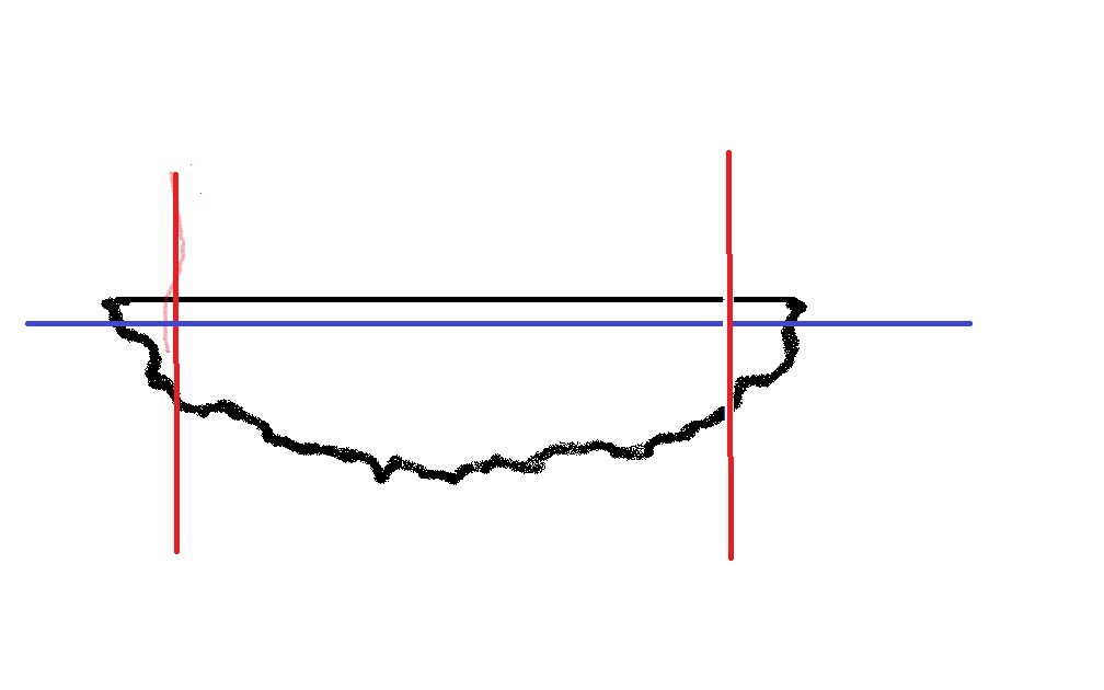

1.Трябва ти мрежа добре сахваната за стената за да понесе товара и евентоално отлепване на разтвор/стена.Желателно е стената да е здрава и добре обезпрашена за по добро сцепление на теракола.http://forum.imoti.net/read.php?17,77969
2.Теракола трябва да е здрав и качествен поради факта че слепването на камъка се извършва на малка площ,лошият /евтеният теракол-лепило/може да доведе до отлепване на отделни елементи ,участаци или цели зони :-D
3.На снимката която си дал има 2-3 вида различни камъни но принципа е един и същ:
В повечето пъти така изглежда парче от камъка погледнат отгоре /черният контур/.След като е закрепена мрежата на обезпрашената стена /дебелината за нанасяне на лепило,вътре в което е и носещата анкерирана мрежа,е м/у 1 и 2 см/ започваме и самото лепене.Има два варияната 1.- сотрязване на краищата /червената линия на схемата/ ,които е по лесен 2.-без рязане на краищата -там вече си е око и маисторлък .Каманите се подбират по дебелина или ако са разнородни 1,2,3 реда от дебелината на единият вид да е приблизително близка до другият вид камък /това е на снимката която ти показа.Следва се да се гонят хоризонтални линии,като при получаване на наклон тои може да се изправя с последващите редове.И последно за да се постигне равномерност в изпъкналоста се налага по някои път срезове по лепящата страна /синята линия на схемата.
П.П.Отам нататък е мерак и време,като нетрябва да се гони перфектност в успоредноста,това е и идеята да е естествен камък ,а както знаем в природата прави линии няма :)
