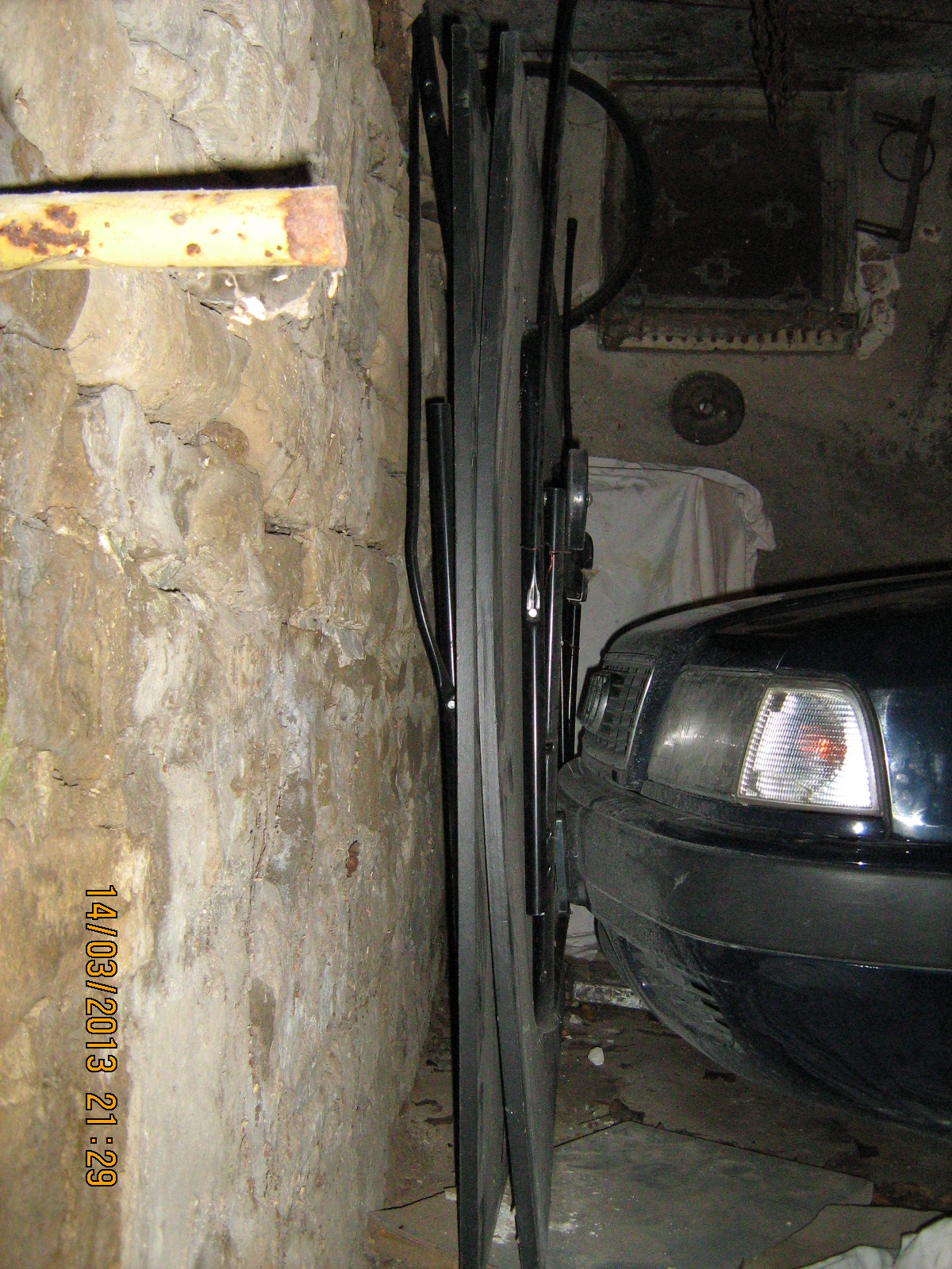

Здравейте на всички. Предстои ми да взема една тенис маса на която едната страна се е усукала от дългите години в които е била подпряна на една стена. Въпроса ми е има ли някаква технологийка с която да успея да я изправя или един път деформирана няма шанс за възстановяване. Ще съм благодарен на всички които имат идеи какво може да се опита преди да се изхвърли

здравей , много важен е момента дали само е усукана или започнала да гние, иначе постни снимки и все ще се измисли някакво решение.....идват ми поне 3наум но нека да и хвърля едно око..пък после ще ти наръся малко мозък и занимавка за следващите 20 дена:)

по това което са ми обяснили само е усукана, не е гнила, не е и одраскана даже. възможно е и днес да ми я докарат, само да го направят веднага ще я снимам и ще пусна снимки! благодаря за отзива

Колега ето една идея http://www.thewoodwhisperer.com/videos/ ... rsion-box/
това е torsion box, идеята е че конструкцията отдолу изправя материала отгоре. При теб т.к е маса която предполагам се сгъва варианта е да се направи или подобна конструкция от метал отдолу(което оба4е ще утежни масата но предполагам пак ще може да се сгъва. Другия вариант е да се направи от дърво ама тогава сгъването отива на кино. По принцип масите които съм гледал има метална рамка отдолу а горната част е или едно МДФ или някакъв тънък материал. Не знам твоята как точно се е огънала но металнатната конструкция би трябвало да е предотвратила това.

не знам дали ще добиете представа от снимката,но ето я. долната е права,покрай нея си личи колко се е изкривала другата
накрая ще взема да я натисна с колата
надявам се на по-добри идеи от моите

Да значи тая е от най танканиите маси
Най лесния вариант е направи една рамка от профили отдолу и захвани плоскостта която е изкривена за тия профили, нашата служебна маса има 20х20 мм профили квадрат от които е направена рамата отдолу като в средата на квадрата има един напречен профил. Тука са се изхитрили и само са закрепили краката за МДФ-а
Захвани плота към рамката отдолу, разгледай по скъпи маси в магазин за спортни стоки ако не сам се изразил много ясно

един мързелив и ниско бюджетен начин
дървесината е като вълнените дрехи когато са мокри се разтеглят изсъхнат ли се свиват
необходими материали - 4 единични тухли, кофа с вода и място за работа
на мястото се разлива водата за да се получи локва после се поставят тухлите така че локвата да е в средата и в/у тях се поставя масата с корема на горе докато чакаш можеш да закачиш някоя комшийка - технологията е от панти века и с доказан положителен ефект

Първото ми впечатление за материала от който е изработена масата е,че или плоскостта е водо-непромокаема или след това е боядисана с някакъв вид лак който я е запечатил, та не знам дали изобщо ще отрази водата която ще и сипя. Друго нещо което открих,че е изключително здрава. Опитах да и приложа леко усилие и изобщо не помръдна и сантиметър. За начало мисля да опитам да я поставя хоризонтална върху дъски които леко да я отделят от земята, но като чели трябва и някаква масивна тежест трябва да и сложа за да ускоря процеса до някаква степен. Ако не се получи мисля,че варианта с няколко профили и може би постепенното им затягане с цел изправяне ще свърши работа.
- Мнения: 5
сега ще ви споделя споделя за финал какво стана. поставих от долната страна дъски 3 на 5 сантиметра и ги завих с видии за дърво, и се получи!
