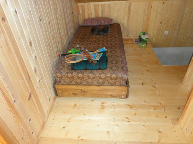

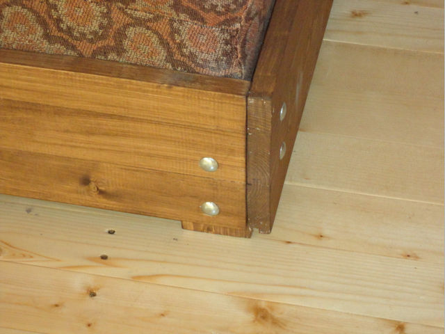

Виж аз как си направих легло за вилата.Имам едни стари матраци и използвах единия.Идеята може да ти свърши работа.Рамката е от парчета дюшеме, има 4 дървени крака от греда 8Х8.
DSC00448 0001.jpg (69.59 KиБ) Видяна 10741 пъти
DSC00447 0001.jpg (79.02 KиБ) Видяна 10741 пъти
