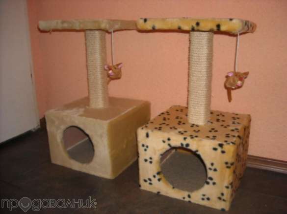

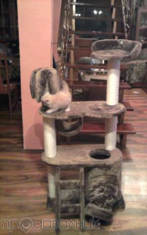

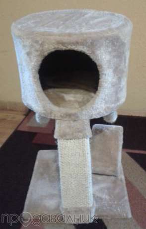

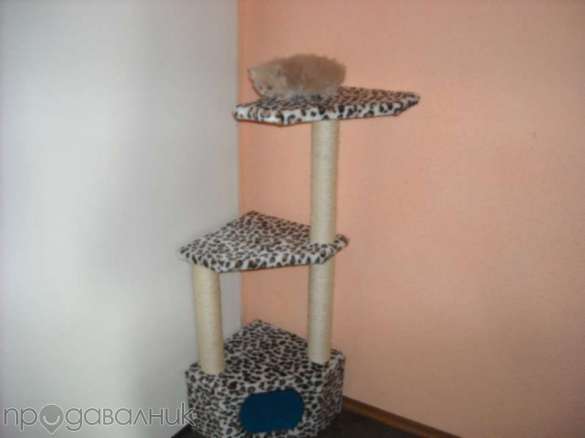

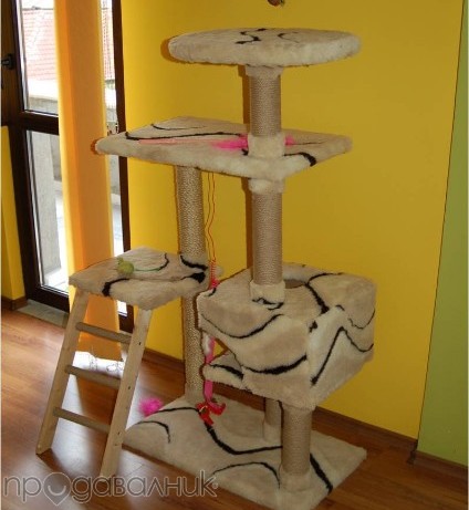

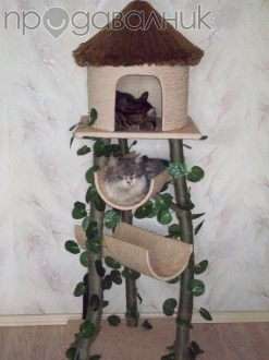

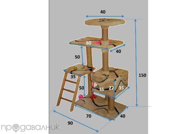

Здравейте-искам да направя на котката ми къща като тези купените с люлка и къщичка и място за игра. знае ли някой какви материали са необходими, за дастане добре освен шпертплат?
Ще бъда много благодарна ако някой е правил и знае!
осъзнавам че тези хора правят краката от хартиени изделия-от картон и това първото нещо е 139 лв-а е много евтино-няма и 30 лв. Но какво друго може да свърши работа за кутията? има доста модели-харесах си оня с тунела с кафявото кадифе.Ето още къщи. Който и да сте правили ще ми свърши работа . Благодаря предварително!

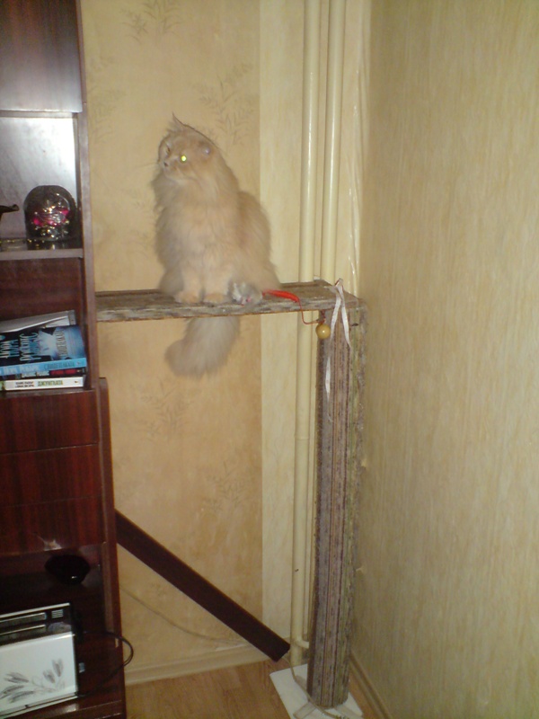

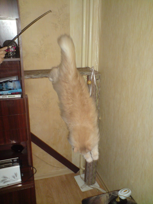

Чета от два дена темата, ма досега си траех. Жената е от Смолян( близо до моето село :) ) дървен материал бол. Направете скелето от кръгла изрезка от бор за печката(седят завити на тротоарите и никой не ги краде, за разлика от Пловдив :lol: ) То тръби, пвц колена все трябва да се лепят с лепило, айде няма нужда.
В неделя ще снимам на моя котак, какво майсторих преди време от обикновен бор за основа и една дъска, тапицирани с мокет. Оказа се, че котака не иска да си остри ноктите на друго освен мокет, нито конопено въже хареса, нито дамаска от холова гарнитура. Наложи се с годините, само да му дигна височината, че като порастна и взе да си ги точи легнал. :-D
Поздрави.
Ето го, драскалника с ползвателя му :) . Само на един висок етаж. Практичен и лесен.
