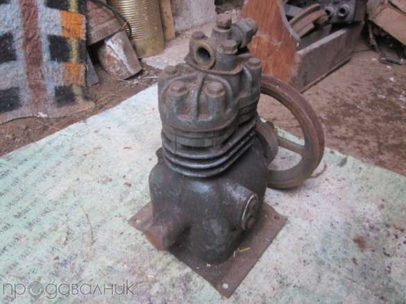

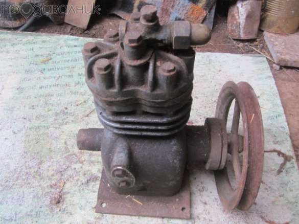

Здравейте на всички попаднах на този компресор обаче не зная ото какво от камион или... някой ако го познае нека сподели !?М

Прилича ми на хладилен.

Да компр. е хладилен. В центъра на челата на буталата има клапани. Входящия въздух (амоняк) минава през картера. Едва л ще ти върши работа. На времето се мъчих с един такъв и накрая се предадох.

Няма ли да стане да се направи компресор за въздух !?
lov - майстор
А бе за ставане става дори вдигат доста по високо налягане но няма дебит. Ползвам такъв но му подавам на входа от друг пластинчат компресор предварително 2,5 атм.

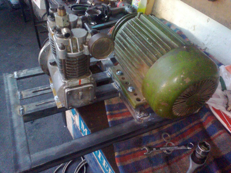

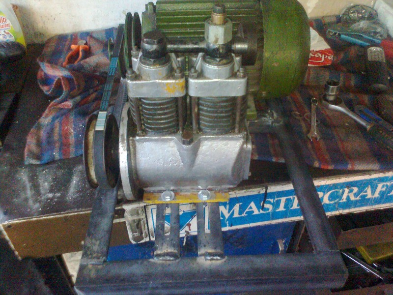

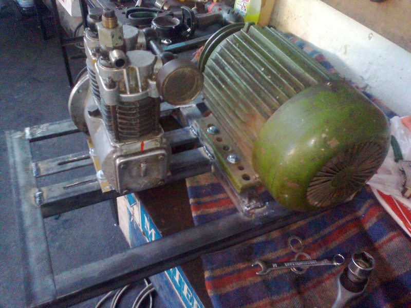

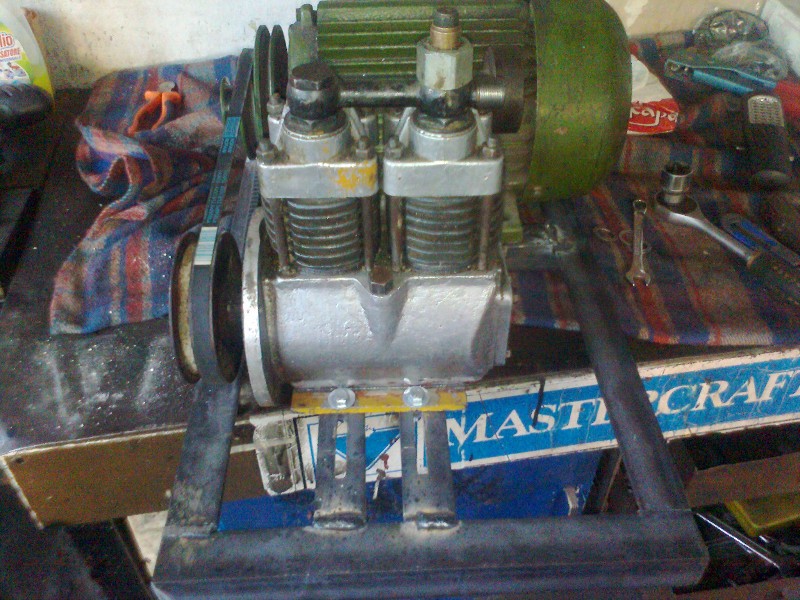

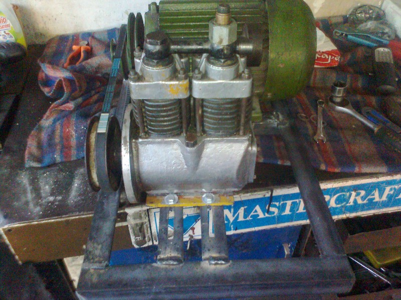

Здравейте отново ! реших да не пускам нова тема а да използвам старата възнамерявам да закупя този компресор само че без ел. двигателя на снимката въпроса ми е той от каква машина е за да разбера какви са му параметрите от друг форум подразбрах че не бил хубав, реших ту да ви попитам дали става за нещо и какъв дебит горе-долу има !? Благодаря ви
Krass - майстор
От ЮМЗ е. Голяма болест са. Търси от ЗИЛ.
