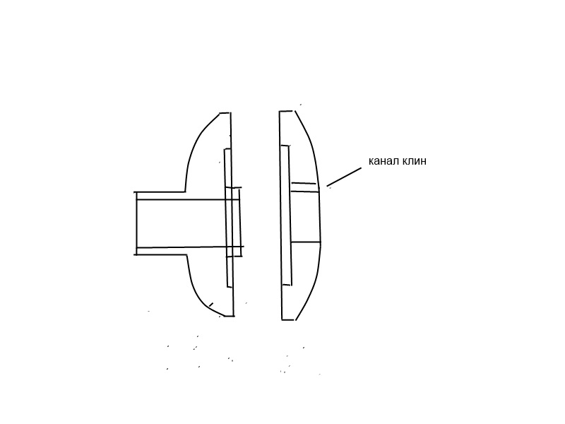

Направих си циркуляр на плот. Фабричен двигател за целта ползвам който носи директно диска и е с фабрично изработени шайби, но диск 300мм ми дава странично отклонение от около 1/1.5мм. Като,че ли нямам зиг заг просто една част от диска тръгва към двигателя и постепенно стига до към мм отлонение. Горе долу поравно разпределени. Половината диск изглежда се движи праволинейно другата половина дава постепенно увеличаващо се отклонение. С три диска го проверих и все така. На пендулата същите са перфектни. Значи как да установя дали е от оста или от шайбите? За съжаление нямам други шайби за проверка. Втора употреба е не е нов така, че незнам какво се е случило.

Огледай за подбитости на засечката на вала или по шайбите.
Пробвай с индикатор и магнитна стойка....първо оста (като въртиш на ръка)-да не е крива (биене) и прага(засечката) между диаметрите.За шайбите - първо с микрометър (дали са еднакво дебели).Иначе "профилактично" можеш да им пуснеш един плосък шлайф-и дано хлабината на отвора да може да поеме неперпендикулярността(ако я има)на отвора-спрямо притискащата повърхност.

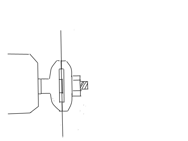

Доколкото можах нарисувах какви са. Тази вътрешната се набива на оста едни 3/4 см. Така мисля отпада значението на засечката на вала. Измерване не мога да направя и двете са с елипси на гърба. Ако приемем, че при набиването съм прецакал шайбата то как може да се оправи ?

Ако си набил на оста задния таз (което е грешка! По принцип се прави така, че таза да влиза свободно но плътно, а на самата ос да има хубав опорен ръб. При теб обаче няма как, понеже си с неправилната концепция за закрепване на диска директно на мотора. Правилно е с отделна ос и ремъчни шайби, но пък се оскъпява машината. ) но центрите на оста на мотора са непокътнати, то сваляш мотора и барабар с тазовете го караш на някой кадърен стругар, да удари по една лека стружка на челата на тазовете. Тъкмо при стругаря ще има и индикаторни часовници да проверите дали пък не е и крива оста на мотора.
Иначе допостимото отклонение в успоредността на двете опорни повърхнини на задния опорен таз е около 0.01-0.06мм, ама повечето пъти са от порядака на десети от милиметъра и стават тия странични отклонения
Като ти гледам скицата, се чудя предния таз, как се закрепва за оста. Някакъв болт се навива в самата ос ли, и после с шайба отзад се набира таза към триона? Ако е така е хубаво да смениш тоя болт с якостен болт, иначе в един прекрасен ден тоя болт е възможно да се скъса и да си отрежеш главата! Такива болтове ги има по железариите и са стотинки, но са два пъти по здрави от обикновенните!

Аз не съм променял нищо. Резбата е на оста и с гайка се притиска таза. Вътрешния таз има къде да опре въпреки набиването. Фабрично бе набита и я вадих с инструмент за вадене на лагери. Този мотор е свален от машина за рязане на дърва и е предвиден за работа с 400мм диск. Даже вътре има спирачка за по бързо спиране. Но предишния собственик бе скапал диаметъра 30мм където ляга диска и затова я измъкнах и дадох на стругар да направи там втулка. Стругаря естествено не е пипал по челото в което се притиска диска. Допускам че може и оста да е изкривена ако съдя по това, че швабата е затягал гайката със секач и чук да не му превърта диска. Дали има смисъл да взема една плоска пила и при пуснат двигател да опитам да челосам шайбата? Или приемаме че идва от оста и тогава какво следва?

Свали ротора и го закачете на два центъра на струг и вижте колко радиално биене има и ако трябва да се престърже леееко и да се направят нови шайби...
