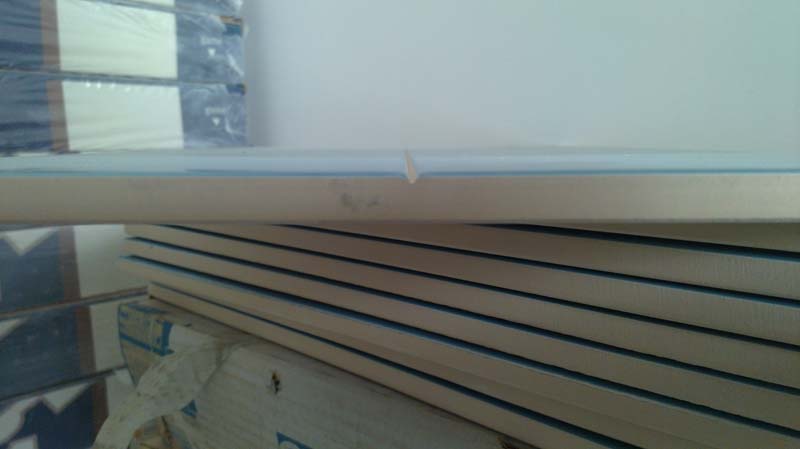

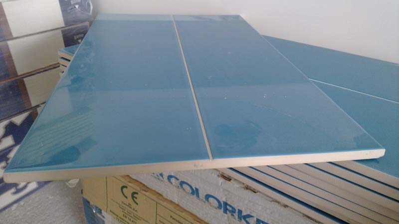

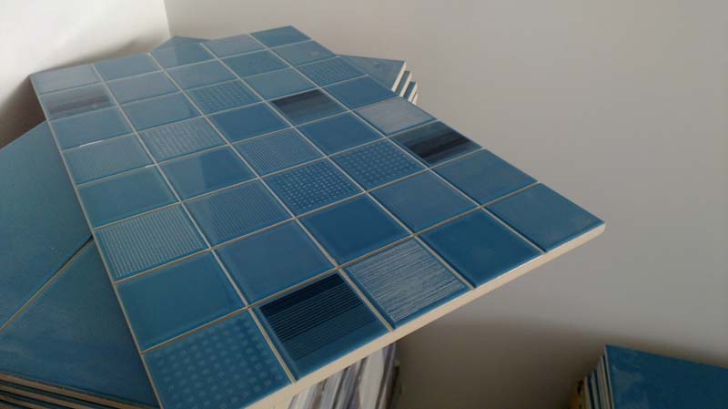

Плочките които ще слагам имат фуга по средата(не знам дали така се нарича) или са с много фуги които образуват квадрати. Въпроса ми е , мога ли да използвам машина за ръчно рязане като 3СК http://www.sigma-ceramics.com/index.php?loc=25 или трябва да използвам ел. машина за водно рязане. Има ли вероятност при рязане перпендикулярно на тази фабрична фуга, плочката да се чупи по нея, а не по сряза. Не знам дали го обясних точно. Предварително благодаря за отговорите.
jekasus - майстор
Ако не ти издухана ролка на сигмата, нямаш грижи. Тая плочка и с "китаец" ще я резна.
chapara - майстор
По принцип няма вероятност, вероятността е ако се наложи да режеш много близко до фугата. Ето нещо което е правено само с ролкова машина.
Е с диамантина ще е 100% :wink:

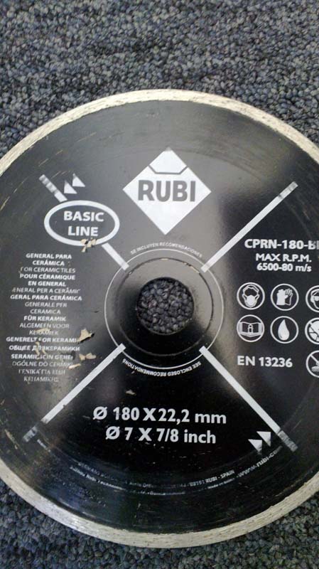

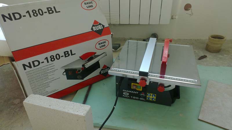

Такааа... След известно умуване взех и си купих една електрическа Руби, с водно охлаждане.
Взех си и някви евтини плочки да се потренирам. Към машината има и диск, предполагам не много качествен.

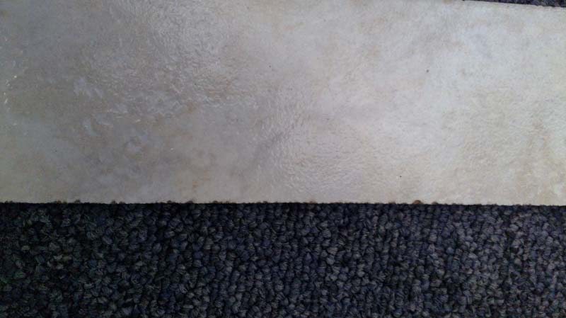

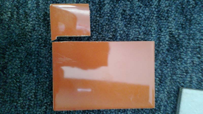

Направих няколко сряза. Голяма драма :
1. Гланца се щърби.
2. Края на сряза се чупи. Всеки път!
Къде може да е проблема (аз съм първият заподозрян разбира се).
- Вода има. Диска се мокри, даже ликичко хвърчи вода и мокри.
- Движа плочката бавно(пробвах бързо, бавно, мноооого бавно - 10 см плочка около 30 сек я режа)
- Пробвах и със плочките който ще редя (оранжевите). Испански, уж се водят първо качество(за такива ни ги продадоха поне, бая пари са). Резултата е пак зле. Видно е горе.
Така че : Помоооощ, щото си ... майката. Нов и качествен диск ?
Кажете си тежката дума.
MrSpasov - специалист
Нова качествена диамантина.
Ако и с новата е така , и изключим възможността оста да е крива и диска минимално да вибрира,1. опитай
с хартиено тиксо да лепиш върху мястото за ряза и да режеш отгоре, 2. опитай и с плочката наобратно.

И с гланца отдолу е същата работа. Забравих да напиша, че и това съм пробвал.
Да ми препоръчате качествена диамантина като марка ?
jekasus - майстор
Insomnia написа:
Първо леко зарязваш този край на плочката.
За мен този тип машини е за неангажиращо рязане на плочката.

Аматьорска машина като за марката, явно Китайче :wink:
Insomnia - специалист
Вие ме разбихте. Как така китайче?! Нали Руби се водят качествени машини. Ясно е че руби за 250 лева не е като руби за 500 или бриколина за 600 - 800. Ама чак пък за нищо да не става ?!
