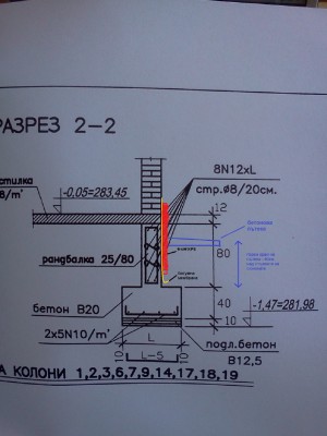

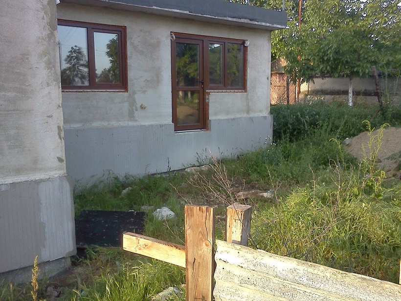

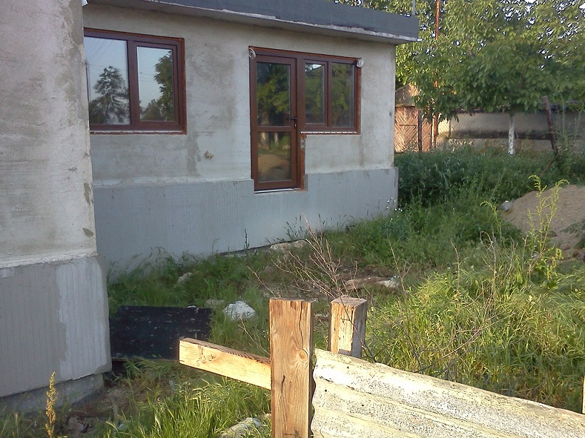

Искам да се посъветвам за направата на пътеки около къщата. По принцип нямам изби и няма подпочвени води. Терена е каменисто-скалист, дренаж не предвиждам. Особеното е, че терена е "остърган" до долното ниво на основите и сега ще се запълва. Ето една снимка и схема на ситуацията

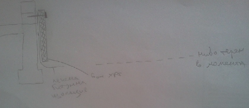

Върху основите е залепена газопламъчно 1 слой хубава битумна изолация и отгоре има 6см XPS, шпаклован с мрежа. Всичко това до ниво 25 см над плочата. Самата плоча ще е на около 25-40 см над бъдещите пътеки.

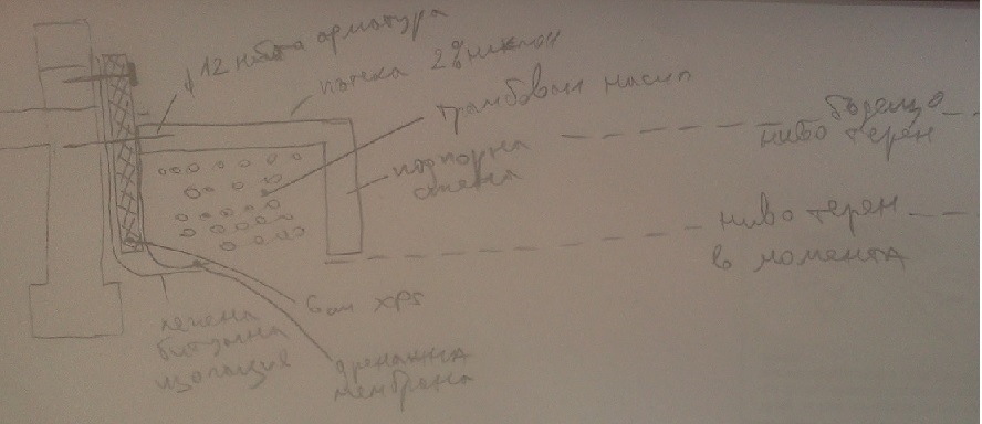

За целта ще сe направят подпорни стени за бъдещите пътеки и обема ще се запълни с трошен камък и ще се трамбова. Материала бил някакви камъчета с пепел и се трамбовал добре. Преди това, ще се сложи от дренажната мембрана върху XPS-a да не се нарани при трамбоването. Отгоре, върху трамбования камък ще се сложи найлон и армировка и ще се излеят 8-10 см бетон, широк 90-100см. Отсега да кажа, че ако има и друг начин, да не е с бетон бих се замислил, тъй като не съм голям фен на бетона. Просто ми се струва, че ако е плътно ще отвежда добре водата по-далеч от къщата. Ако е нещо редено върху пясък, няма да имам нерви да се боря с мравките.
Според майстора има 3 варианта за направа на горните неща:
1. Най –добър според него е този от долната схема
Особеното е, че иска да набие арматурни железа от ф12 около 20 см навътре в бетона на основите, за да не пропадне пътеката откъм къщата. Това означава да надупчи битума в някакво ниско ниво и да го компрометира, макар и да запълваме дупките с разни уплътнители. Хич не ми се нрави тази работа.
2. Най-скъп вариант е да има и подпорна стена откъм основите, тогава няма да има дупчене, но това е двойна работа за направа на подпорните стенички, а цената е 20лв/м за труд.
3. Най-лесен вариант е да има подпорна стена само отвън, т.е. същото като схемата, но без да се дупчат основите. Тогава остава риска да слегнат пътеките.
Имам и други въпроси, но нека уточним глобалните неща първо. Какво мислите за горните начини, може да предложите и по-добри.
Мерси на включилите се.
VLADO66 - майстор
Няма да дупчиш нищо.Направи си външните подпорни стенички, насипи материала,вземи една пета http://www.kol-bg.com/%D0%B3%D1%80%D0%B ... -460-1.htm и прави бетона.

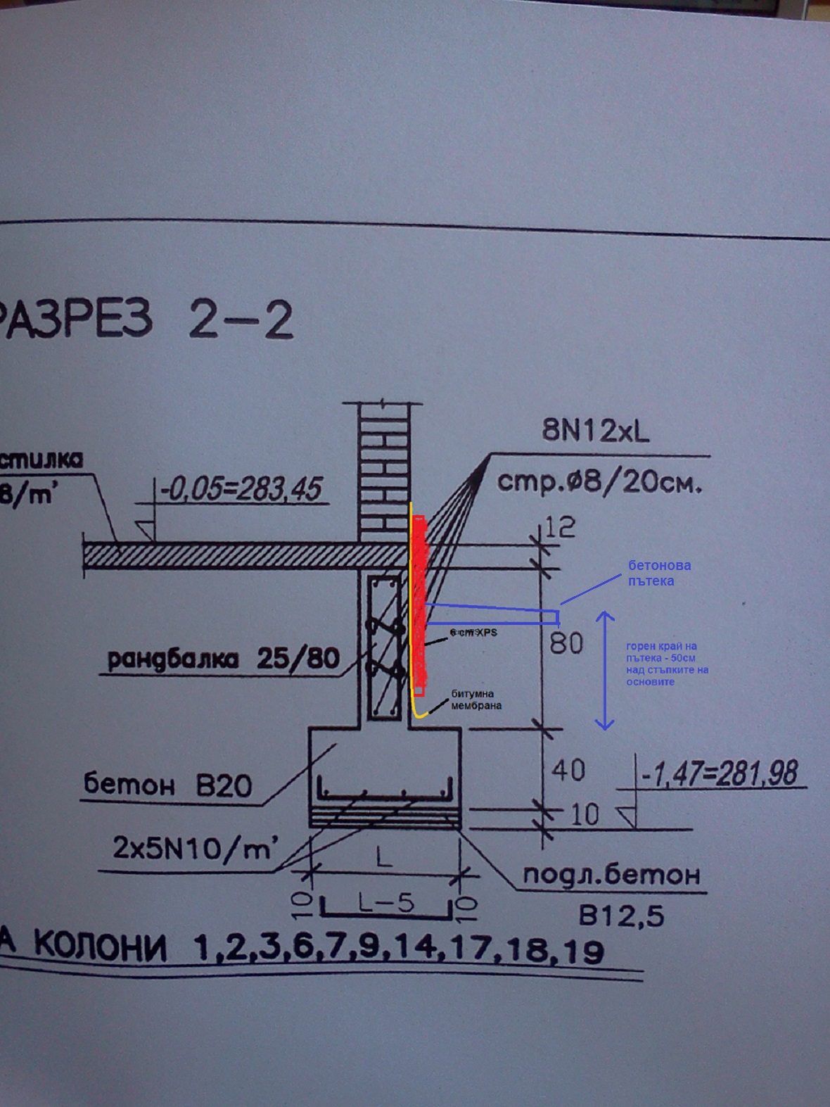

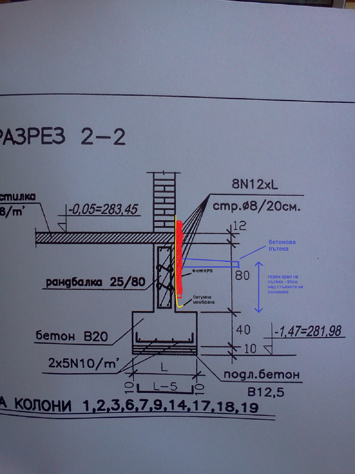

Ето една снимка, на която съм нанесъл предполагаемото ниво на пътеките. Притеснява ме, че на места остават плитко основите - някакви дълбочини на замръзване ми се въртят в главата. Има добре залепена битумна изолация по основите ( рандбалките), но все пак да попитам.
Ако е плитко може да сложа, над трамбования пласт преди изливането на пътеките, хоризонтално 2 см XPS да подобря изолацията на основите.
VLADO66 - майстор
Няма им нищо на основите при тази дълбочина,не слагай фибран.
radius - майстор
Само да поясня, че пътеките ще останат над терена. Т.е. извън тоя 1 метър ( ширината на пътеките), терена ще е на нивото или 10-15 см над стъпките. Това е само в западната част, на останалите места ще е повече засипано.
