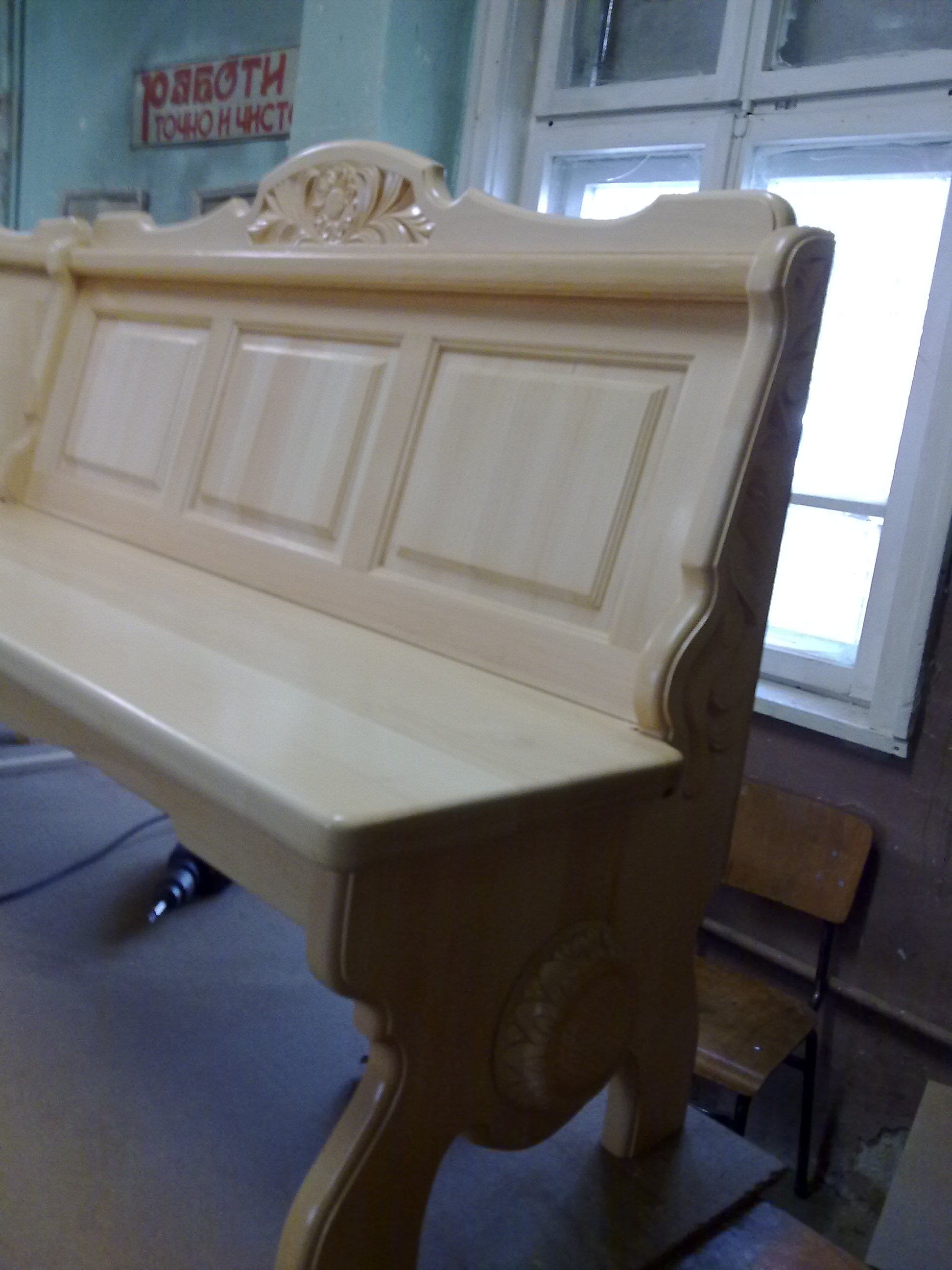

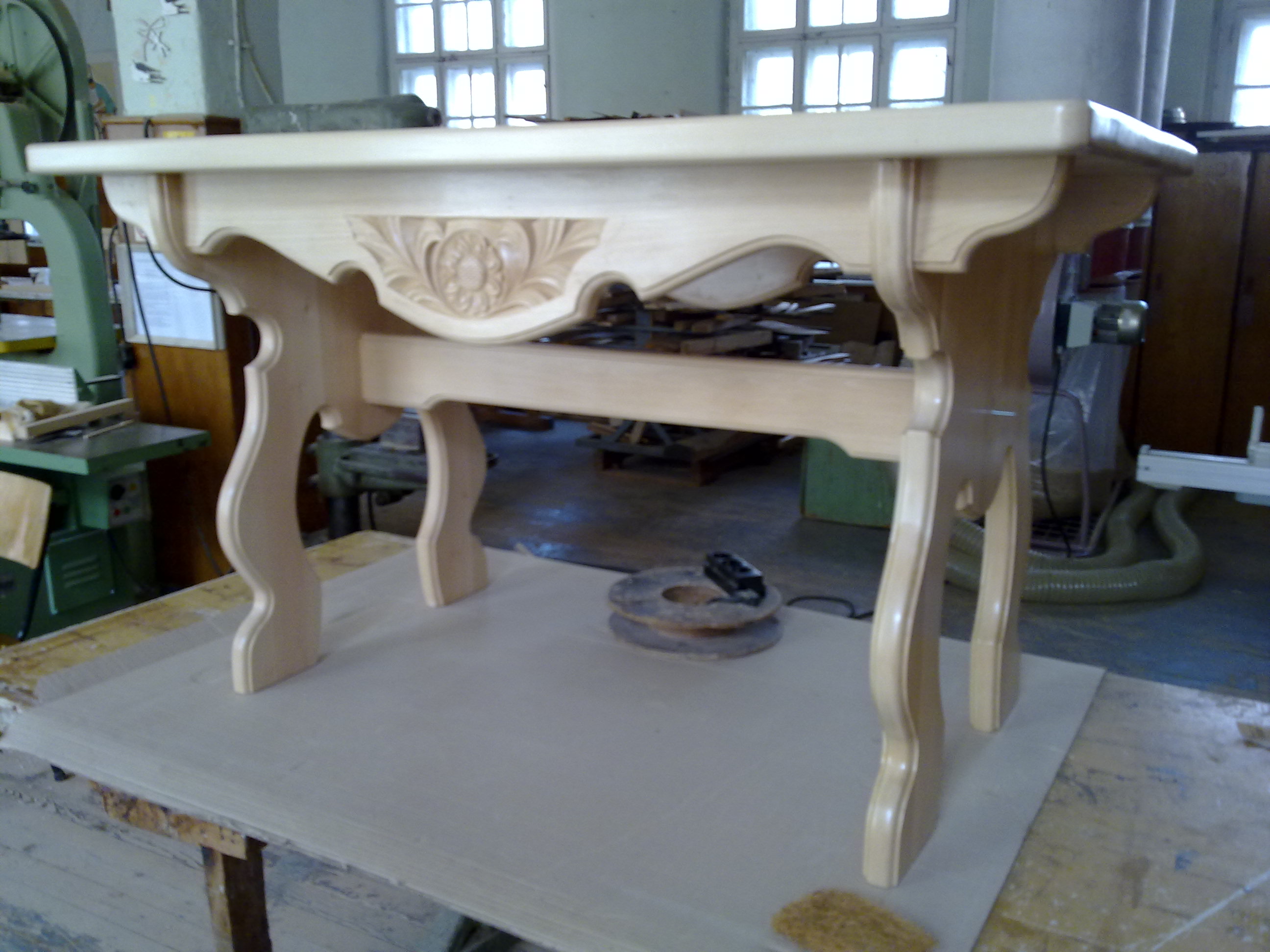

Колеги здрасти аз съм дърворезбар и искам да направя една холна маса имам някакви познания в изработката на мебели но не е както е при дърворезбата а пък и искам дая направя както трябва значи масата ше е дълга 150см висока 40см широка 60см и питам плота колко тря да бъде дебел и краката краката ще са в стил барок (с много голяма извивка и размера от единия край до другия ще е променлив) та колко тря да е най тънък крака материяла ще бъде речна елша (еловица) или бреза твърдия материял бук дъб и.т.н.позволява по големи маневри в извивките и дебелината ама за полу твърдите като брезата и елшата се колебая/

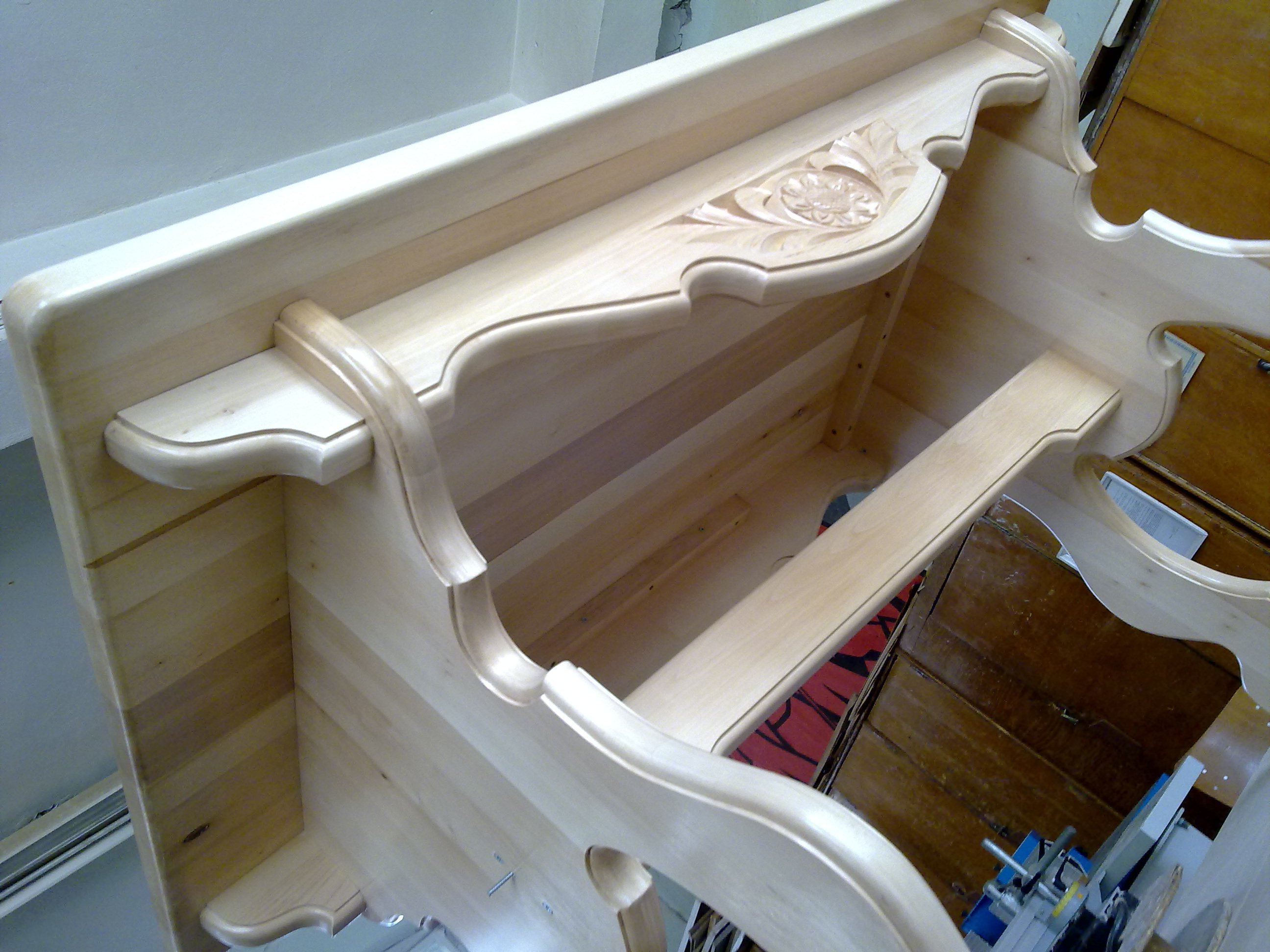

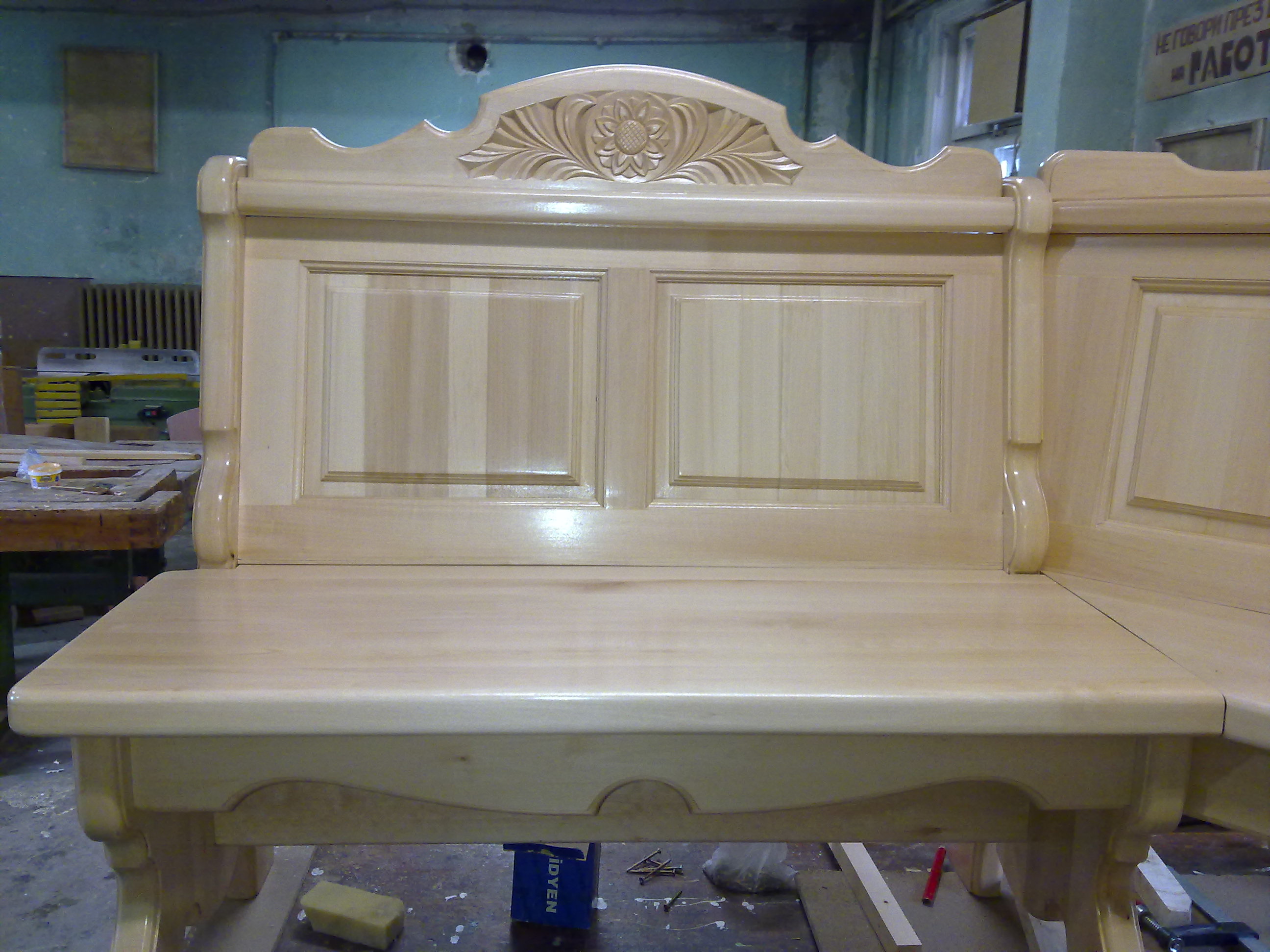

Подхвърлям ти идея.....Това е дело на мои учители и техните ученици от Русе.....спечелиха първо място тази година между училищата в България....Материала е липа....а дебелината варира между 25 и 50 мм. Краката на масата са 35мм....плота също
