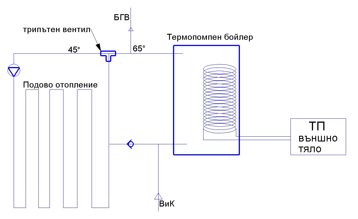

Ivo_Ray - помощник
2V6 идеята ти ми харесва
Мислих по темата и драснах една схемичка.
За нещо такова ли говориш ?
Така както съм го направил дали ще стане?
2v6 - майстор
Ivo_Ray написа:
Има един проблем - каква е тази температура 65 градуса?
LazarGanev - "Велик майстор"
Това е по-малкия проблем мисля. По-големия е, че за БГВ се ползва водата, която циркулира в отоплителната инсталация
