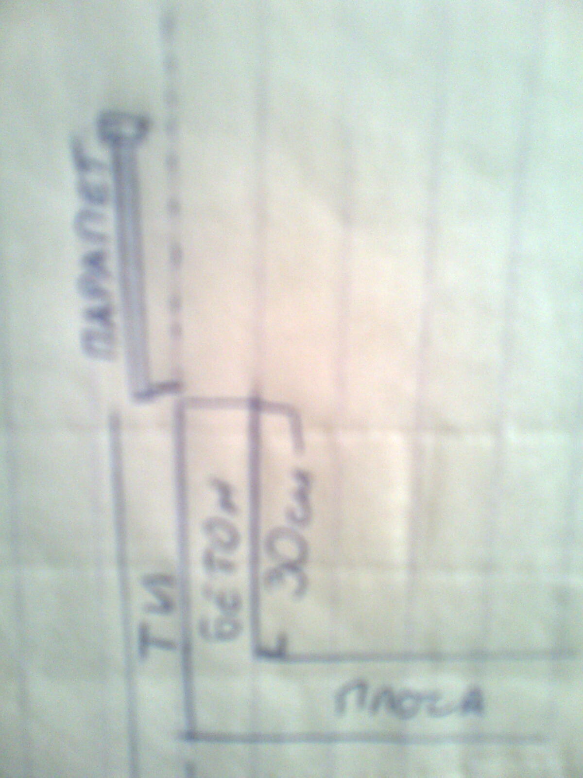

Извинявам се предварително за смотаната скица. Парапета ще е на тераса като трябва да се монтира на бетонен бордюр с дебелина 12см. и височина 30-тина см. Казвам неточен размер за височина защото не е нивелиран бордюра. До тук нищо сложно,изискването е парапета да бъде разположен не над тези 12 см. ширина а извън тях с идеята след време върху тези 12 см да се монтира дограма и парапета да остане от външната страна. Бордюрът пък от външната страна ще бъде облечен с 10см изолация понеже е в една равнина с фасадата. Начина по който аз си го представям е с Г образно заварени профили които да се захванат с анкери и на тях да се захванат краката на парапета. Дано някой ме е разбрал

Защото не ми се првят ''промени по време на строителство'' вече правихме и не препоръчвам на никого да минава през тази бюрокрация а по проект е открита тераса с парапет.
Остъклението ще е на по късен етап след акт 15 и ще стане с някъкво разрешение от кметството и т.н. за сега ще е на парапет.

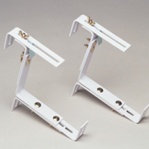

Инокса не е опция,ще се ползва черен профил и след това трябва да се лепи изолация 10см. парапета трябва да пречи възможно най-малко.
dimovsport
- Мнения: 73
нещо подобно
