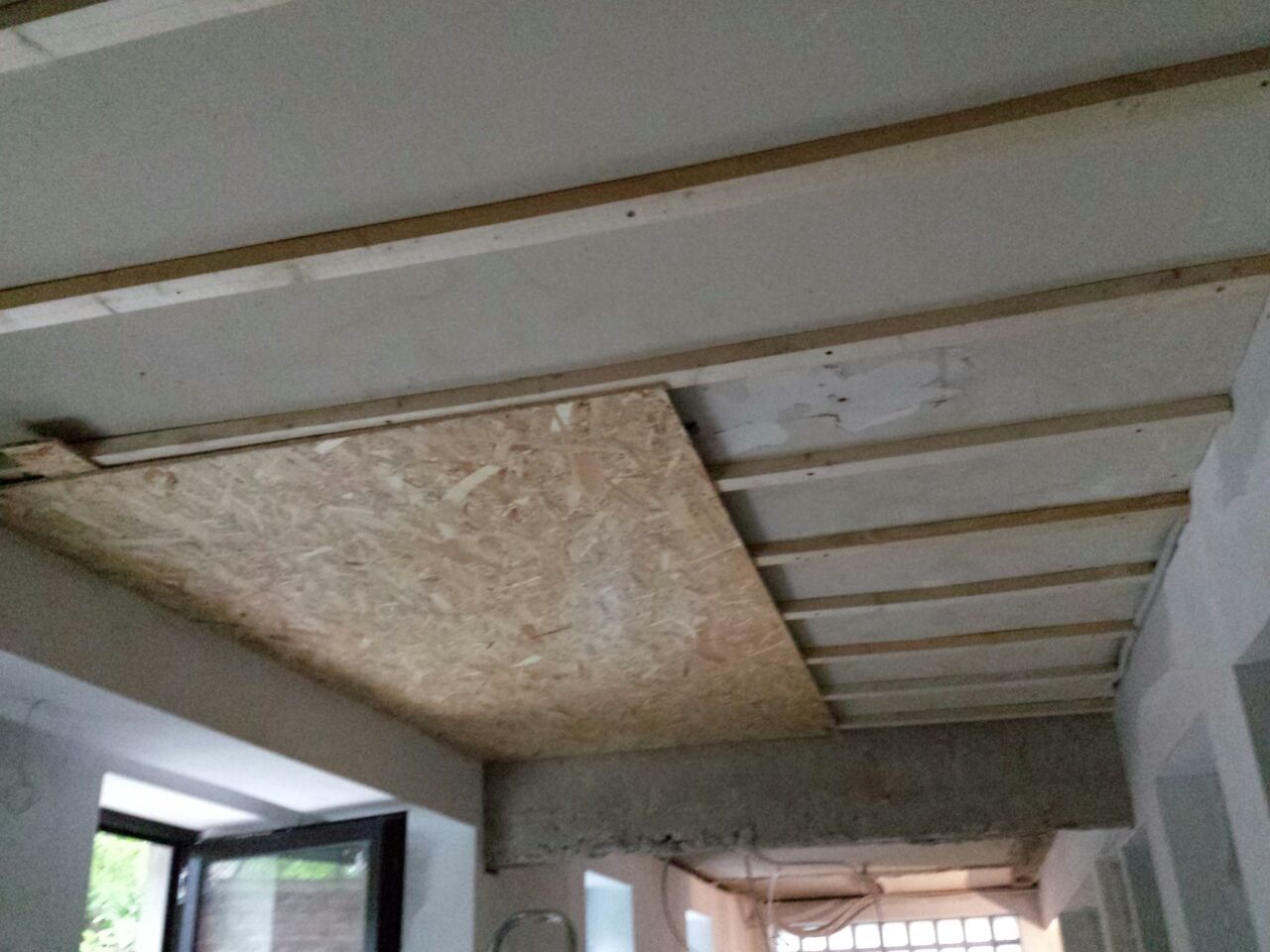

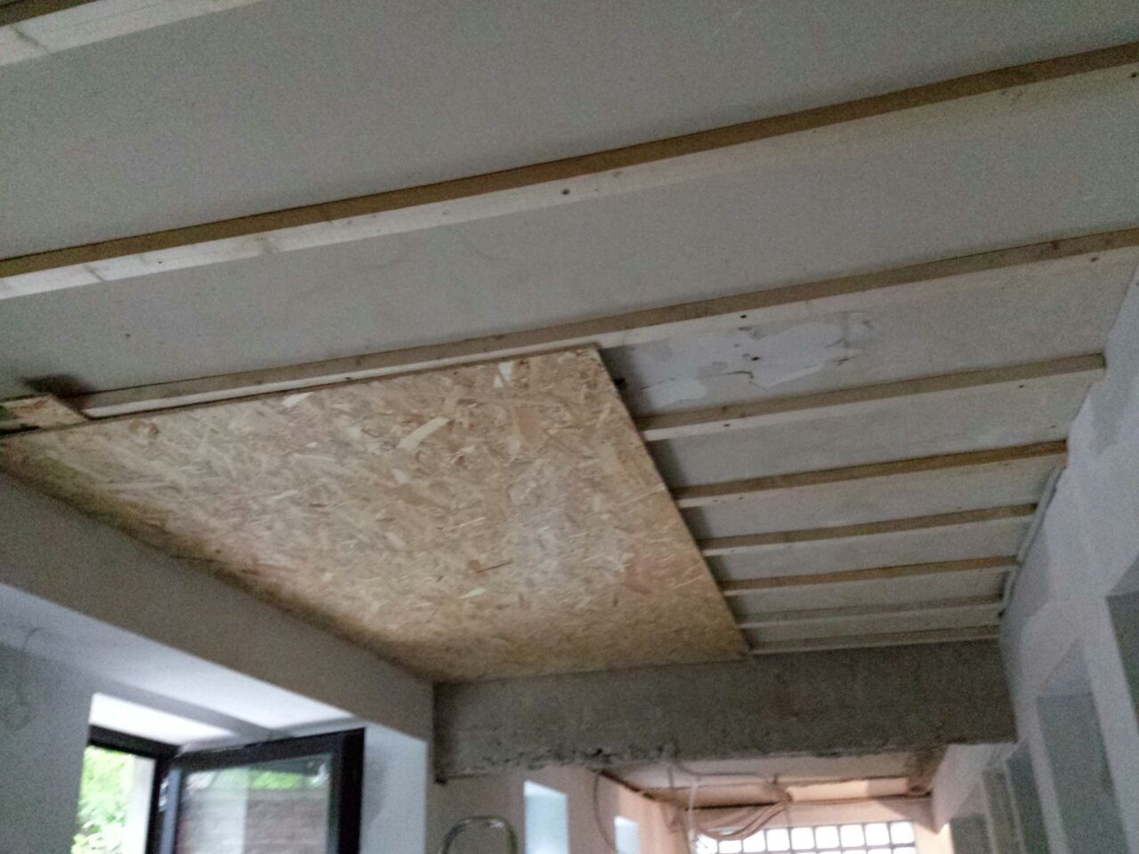

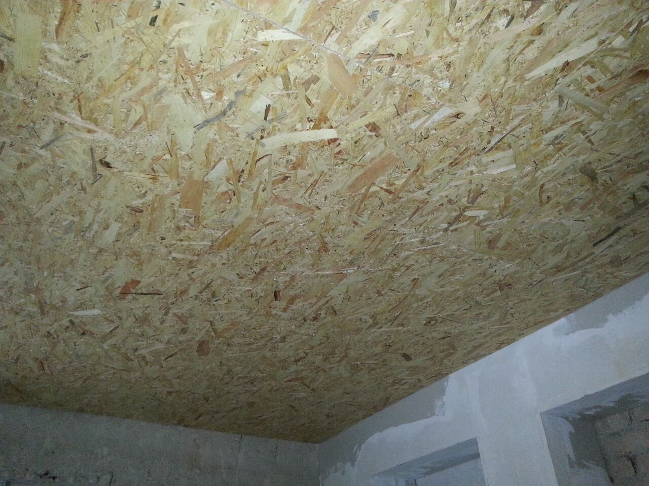

Ламинат на таван? Тук из темите по форума доста неща има изписани като мнения и като въпроси ,започваме един таван и
ще се постарая със снимки и информация да онагледя всичко което се случва.

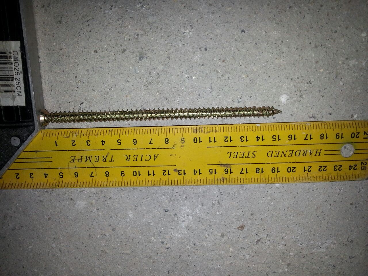

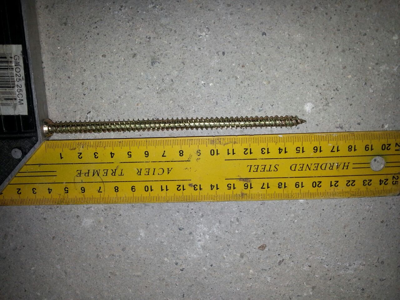

интересното е че тавана е много рехав и гредите се монтират с 152 мм винт за директен монтаж .

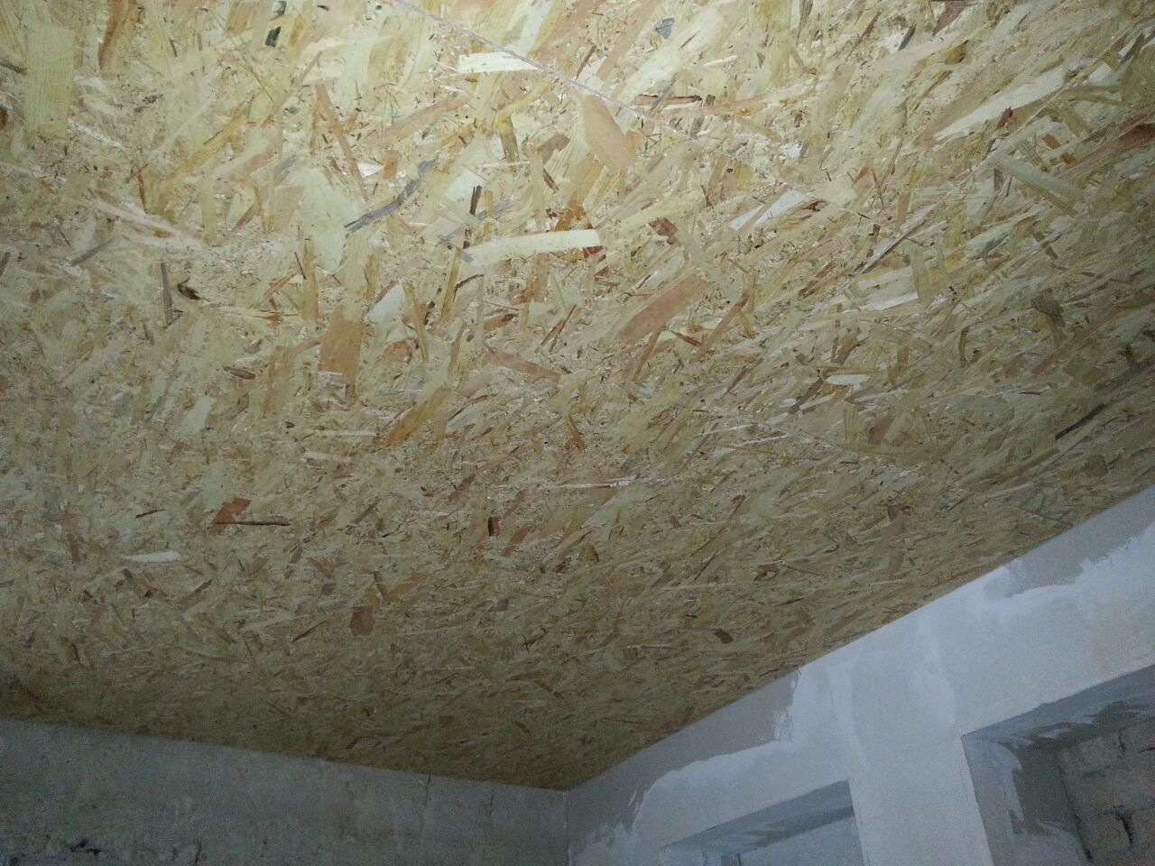

пласт 9мм осб и след това ламинирания паркет .

parketmilanov - специалист
В момента колегите монтират и до края на седмицата тавана трябва да е готов,а и тъй като ламината е с интересен декор с алуминиева фуга мисля че ще се получи интересен проект огледален под-таван .

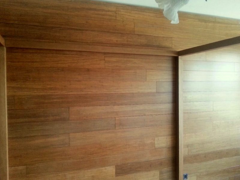

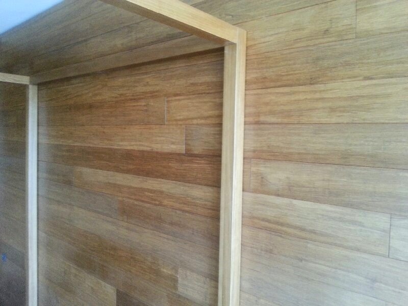

сега си намерих и една интересна стена от хард бамбук която е извън точната тема но пак сме в контекста
с лошо фотокачество но с ясен замисъл.
гредите се анкерират здраво за стената , ако има нужда и химичен дюбел тук таме за сигурност .осб то с винтове за гредите , а ламината с такер и полиуретанов силикон се захваща за ОСБ /то/.
