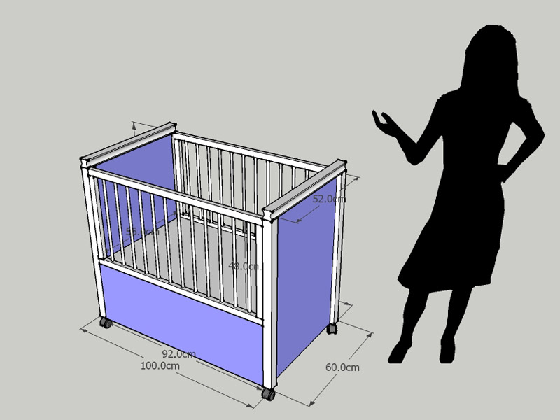

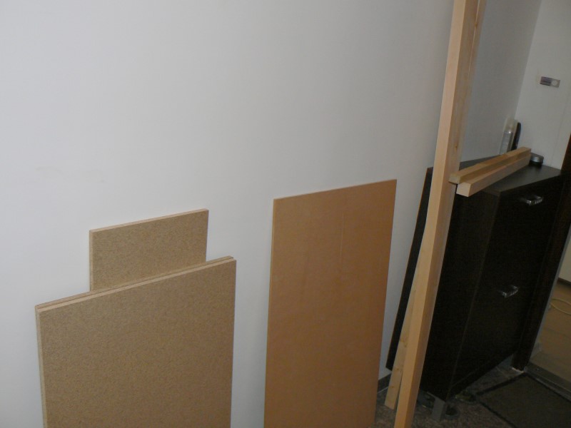

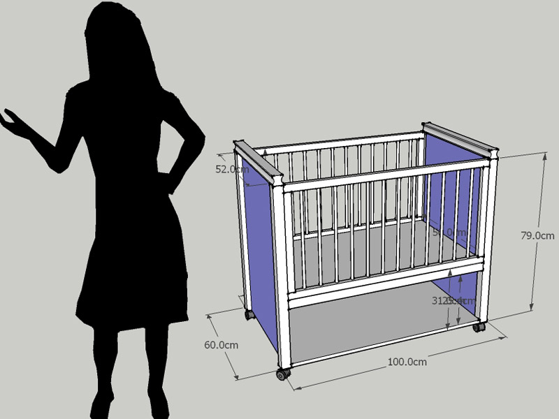

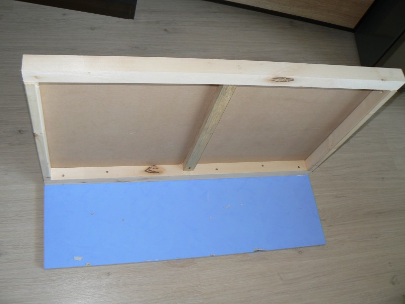

Скоро ще имаме бебе и с удоволствие установих, че никоя от кошарите който се продават в момента не ни върши работа, така , че ще се прави, понеже трябва да е с максимални размери 100х60см.,и да е на колелца, че и отделение за дрешки да има. Та ето какво съм измислил за момента.
Купил съм едни греди от някакво твърдо дърво от Мастерхаус 4х4 и сурово ПДЧ от Баумакса, решетките ги имам от старата кошара на малкият, ще се боядисва във синьо и бяло (няма да се купува боя имам акрилна боя от стари проекти), колелцата ми останаха от предният проект за диван, та до тука излиза около 50лв. всичко.

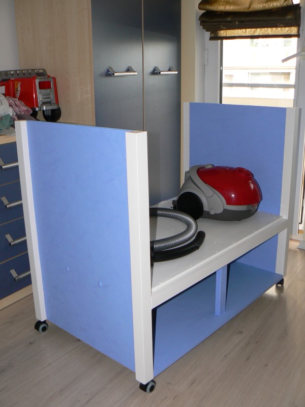

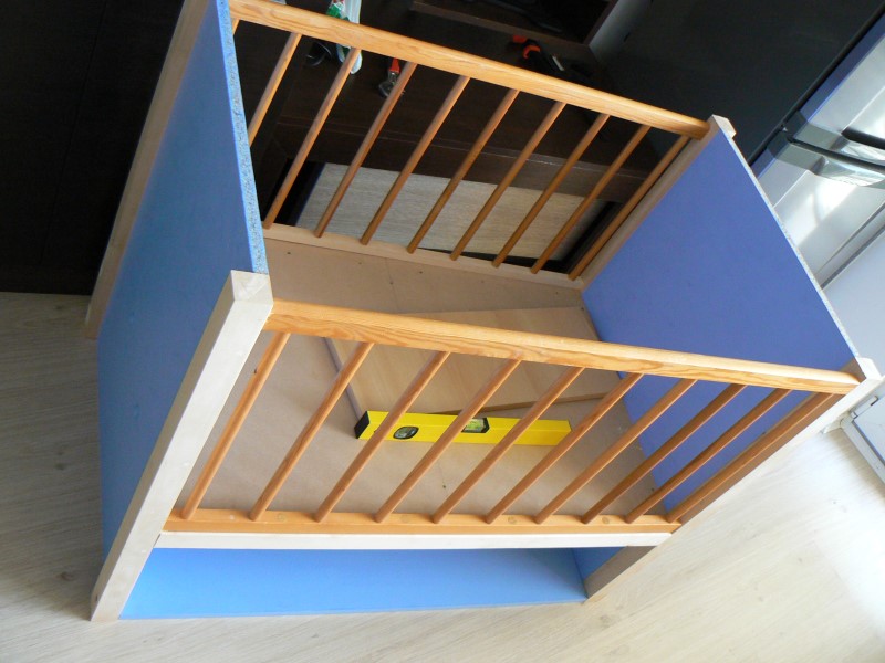

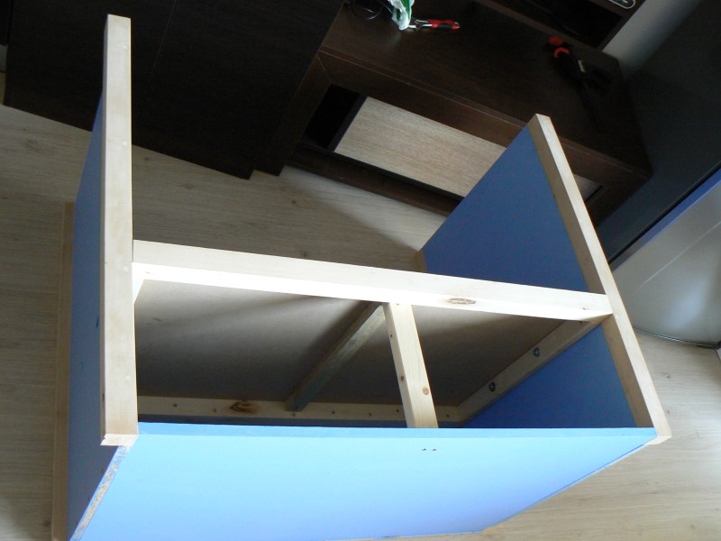

изглед отзад
изглед отпред, там където е отделението за дрешки ще се затваря с плат, още не съм измислил как.
milent - помощник
материалите

Внимавай с боята - дървениите за деца /бебета/ се боядисват със специална боя. Като първото и качество да е неотровна!
milent - помощник
Да акрилна боя на водна основа е на Мегахим

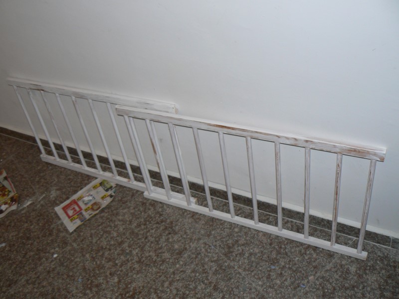

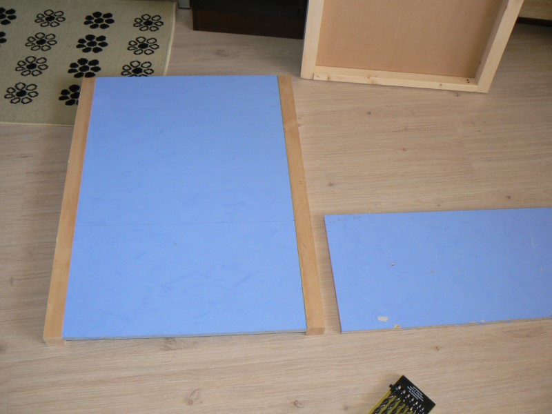

Paint job, ефекта на кръстосани четки е търсен нарочно.

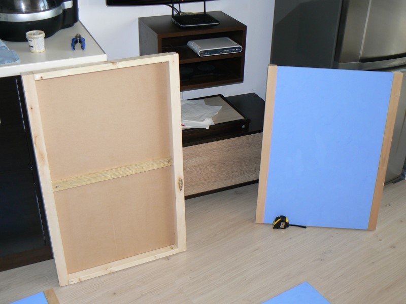

дървото съм го захванал към ПДЧто перманентно с лепило и видии и после отгоре кит за дърво
Това вляво е основата за матрачето
milent - помощник

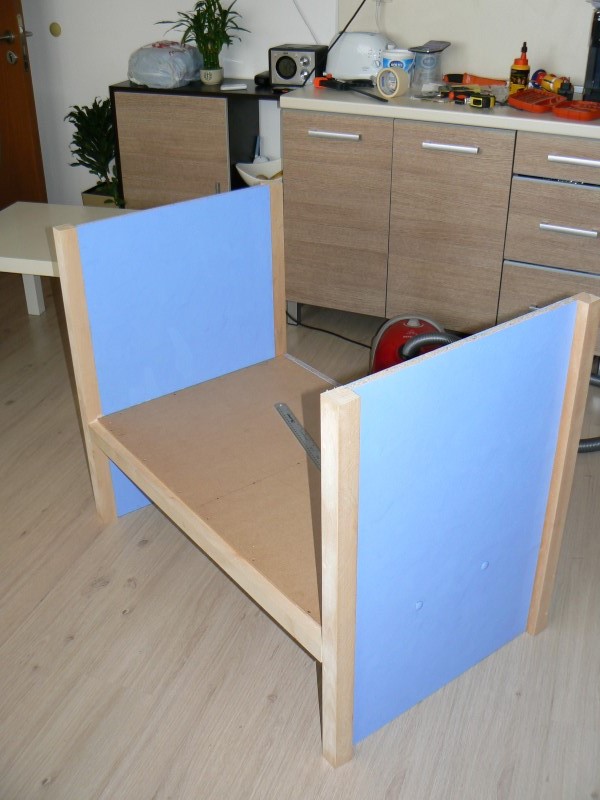

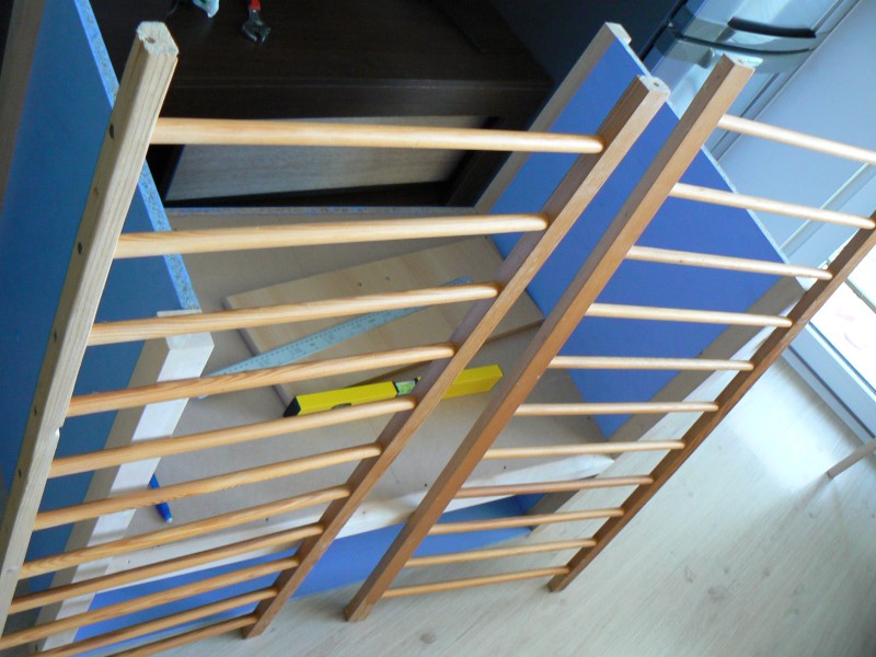

още малко прогрес
Иначе тези кръглите пръчки ги има на Баумакса в около три размера на цена от 5,60 нагоре за 2м.

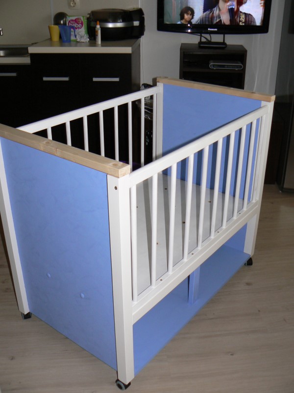

milent - помощник

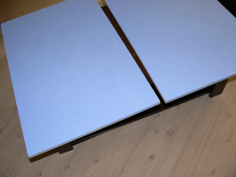

До вчера
шкурене - боядисване - шкурене и пак боядисване

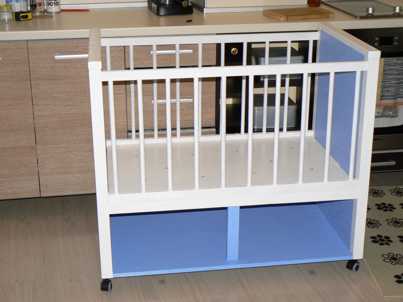

на 95% готова, остава само да затворя отделението отдолу с плат.

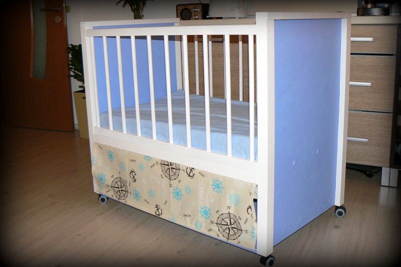

milent - помощник
Ето я готова на 99%, остана само още един детайл ,но ще го добавя след раждането на малкия.
igt - специалист
Супер е станала, но един съвет от мен.
Добре е да премахнеш ръбовете на летвите на двете странични табли и да сложиш две колелца отдолу с възможност за застопоряване - има такива на столчетата за храна за малки деца.
