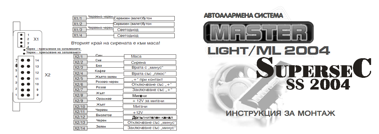

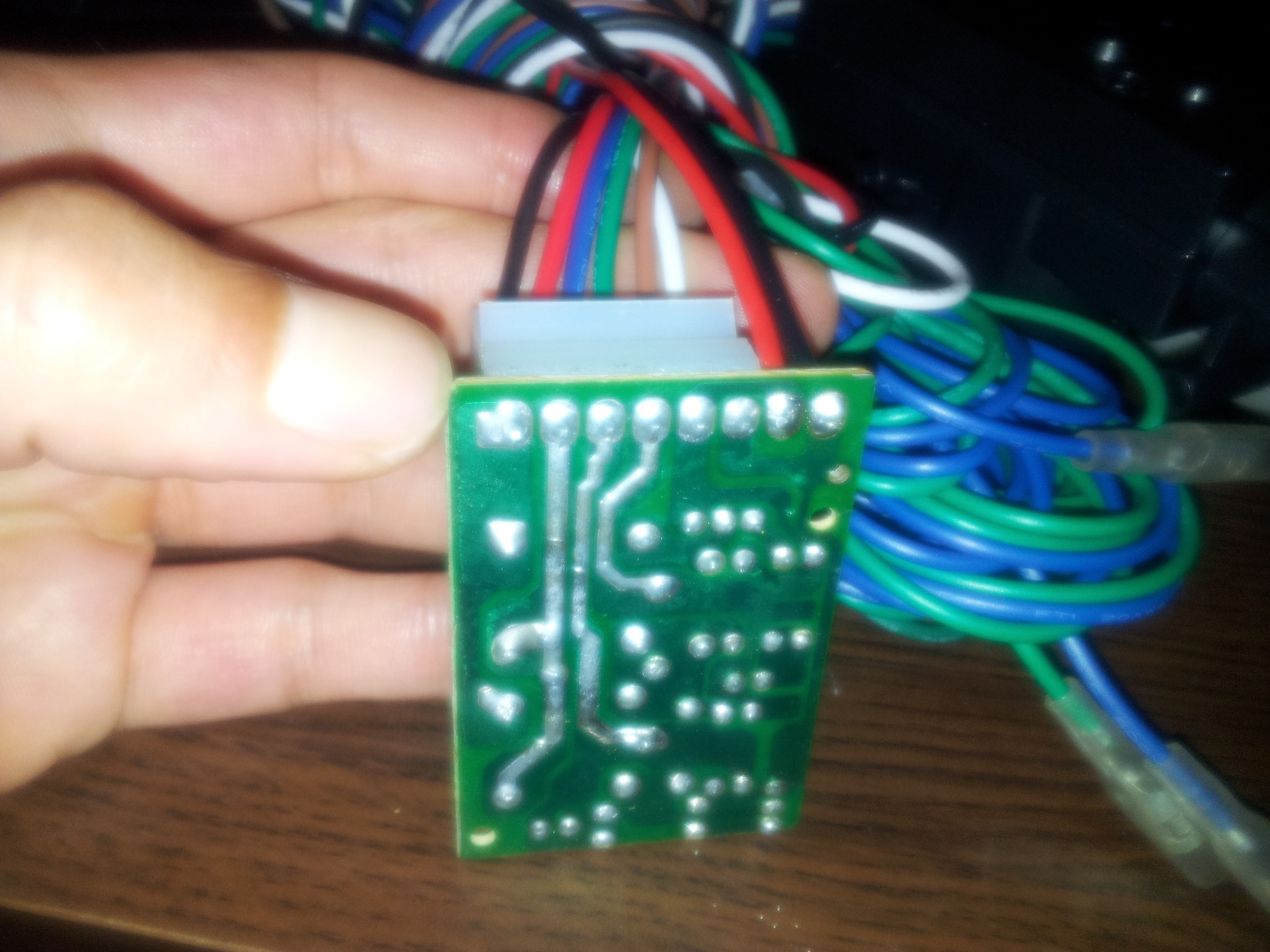

Алармата командва централно, но няма модул за машинките. Взех модул (китайски) за 4 машинки. Въпроса ми е следния? Къде на алармата да вържа 2те кабелчета( бял и кафяв от схемата) "аз съм запоил червен и черен" ) от модула за да заработи цялата с-ма? Имам тези описания на алармата и на модула. Нещо трябва ли да се доработи или добави ? Да си призная , опитах да навържа нещата и НЕ ми се получи ](./images/smilies/eusa_wall.gif)
