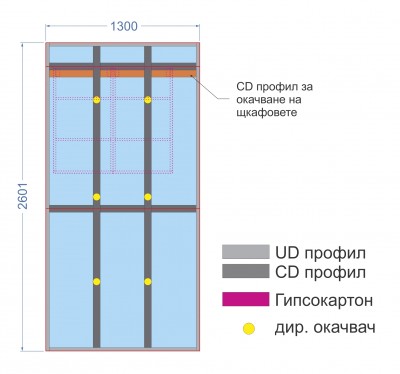

Здравейте колеги. Правя си една предстенна обшивка от ГК на конструкция с размери 130/260. На тази стена в последствие ще се монтират кухненски шкафове. Стената е от един лист ГК. Мисля да сложа един УД профил там където ще са планките за окачвачите на шкафовете.
Това ми беше първоначалната идея.
Тъй като ще монтирам листовете хоризонтално (един върху друг), точно на 2,40м ми се пада напречния УД профил и точно там или малко под него ще е окачвача за шкафа.
Има ли някакво по разумно решение или да слагам два профила един под друг?

Нещо против, да направите една схема, на която да е ясно разположението на профилите? Така ... уж 2,60 е височината, пък UD профилите ги слагате където Ви дойде ... може и аз да съм глупав и да не схващам точно - присъщо ми е. :?

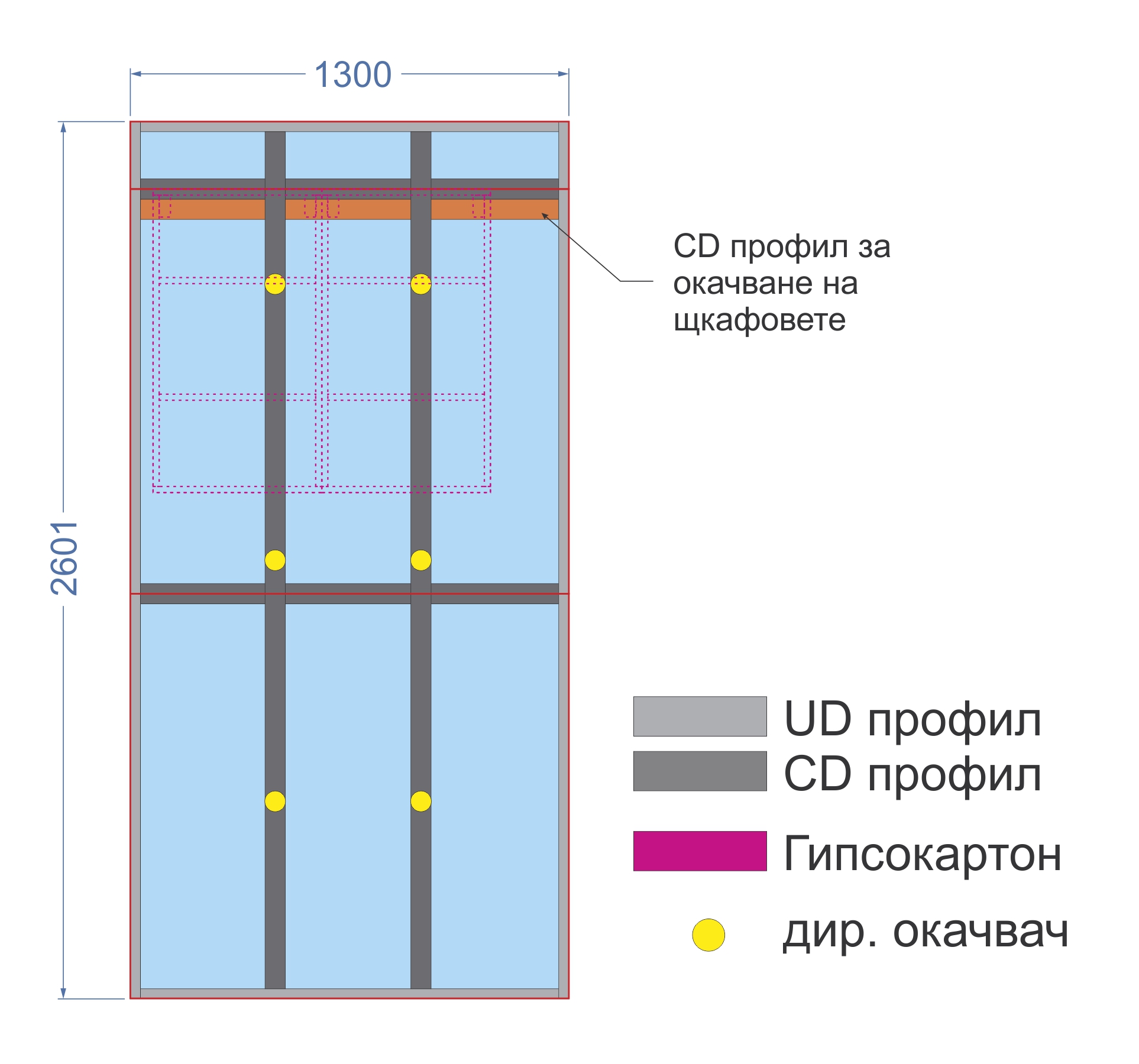

Това е схемата на скарата и ГК

аз мисля че няма да имаш никакъв проблем слагай шкафовете посредством паяци за единичен гипсокартон само, че ако ги монтираш с тях онзи профил където си намислил да го слагаш за подсилване ще ти пречи за паяците.
bidjo - напреднал
Всички ми казват, че няма проблеми и аз им вярвам, но съм си патил. Старите шкафове, хванати с трупчета с гипс, ме изненадаха една сутрин и без малко да сменям цялата покъщнина. Затова искам да се подсигуря допълнително.
А ако предварително монтирам една фаша гипсокартон, така че да използвам дюбели за двоен гипсокартон?

Та колко да е голяма тази стена! Монтирай на цялата стена двоен гипскартон! Ще ти се оскъпи 20-30 лв, но ще спиш спокойно! А ако стената наистина е 1,20 х 2,60, то оскъпяването ще е десетина лева!
ivanovrg - специалист
Аз лично в такива случаи правя така:
на мястото където са шкафовете
за профилите закачам по едно парче УД
и в тези УД-та вкарвам някаква здрава дъска и я прихващам с види(използвам плоскости от стара ламперия)
mrdds - специалист
Ето как си го направих аз.Използвах кофражна дъска 15см х 3см.Накрая реших да я тествам като се набрах.90кг ги издържа без дори да се накриви нещо от метала.Цялата дъска 2м купих от един склад за дървен материал за скромните 3лв до колкото помня.
