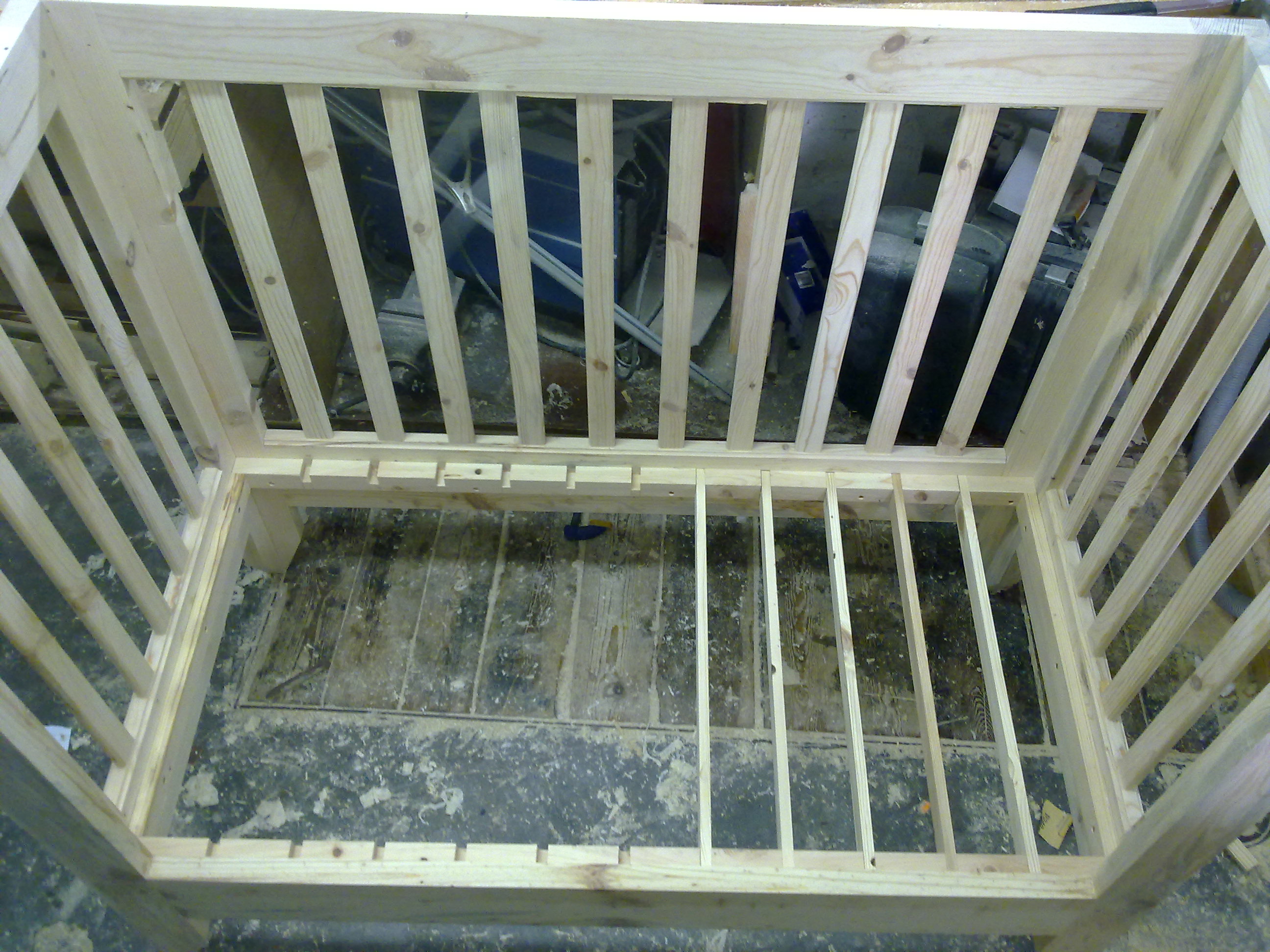

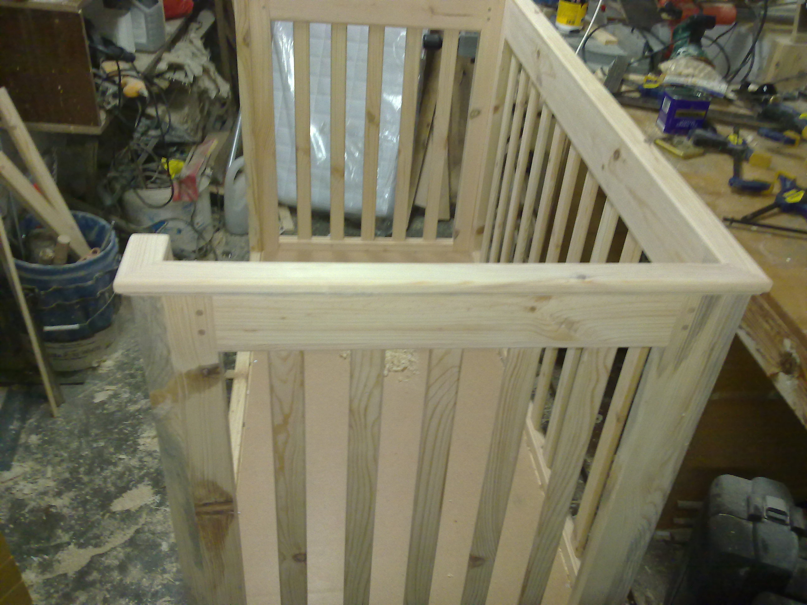

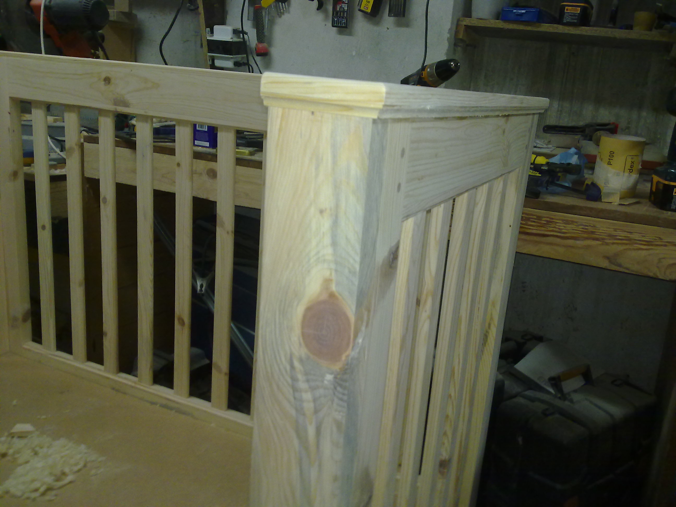

bimbaeco - майстор

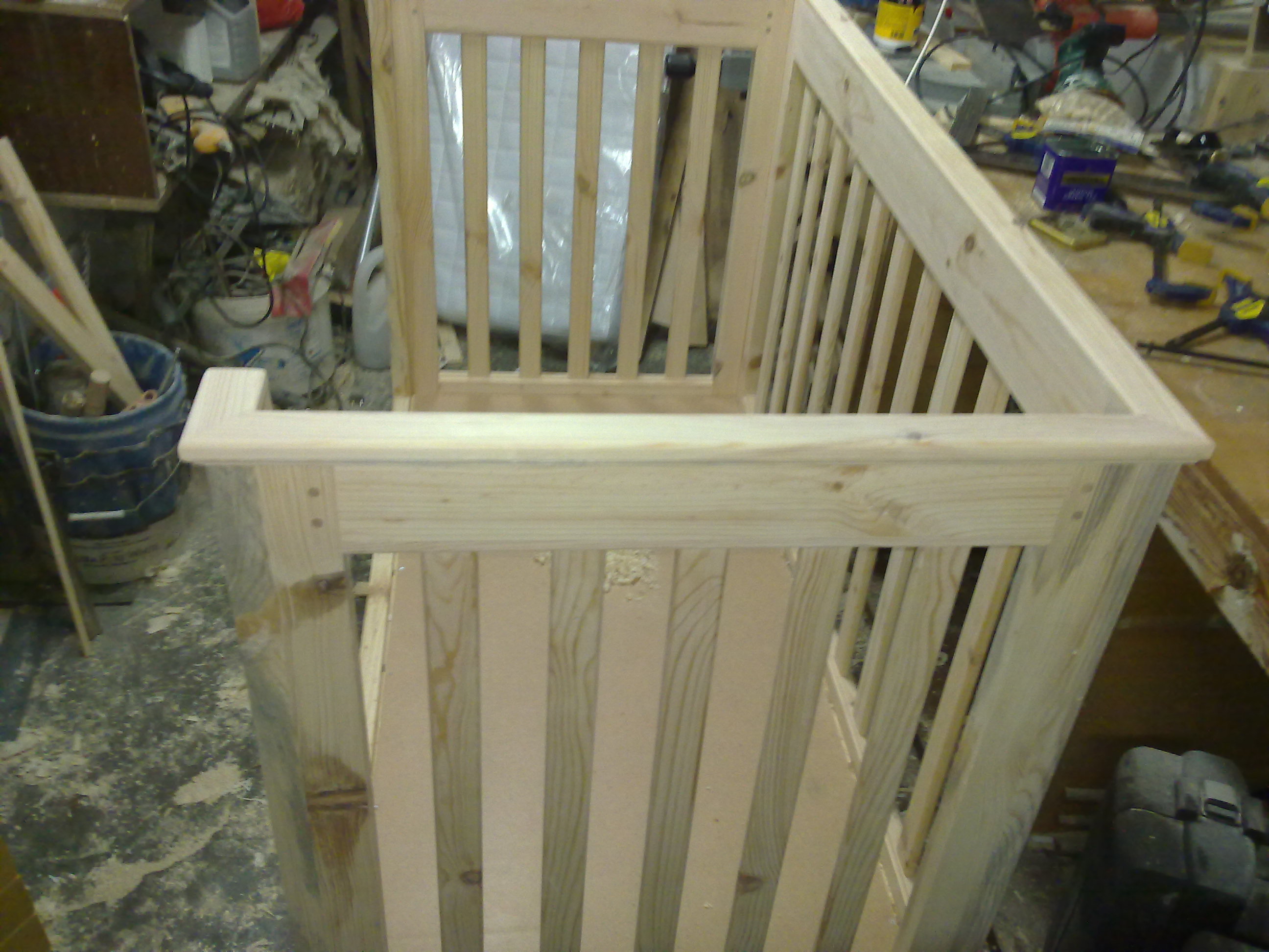

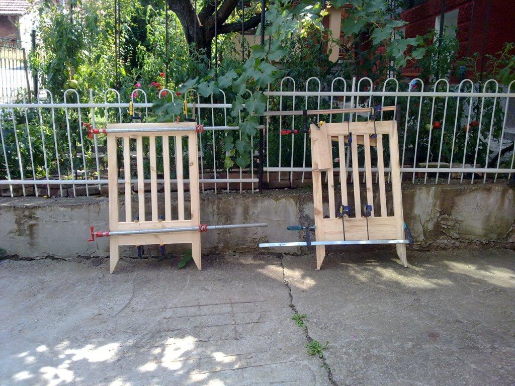

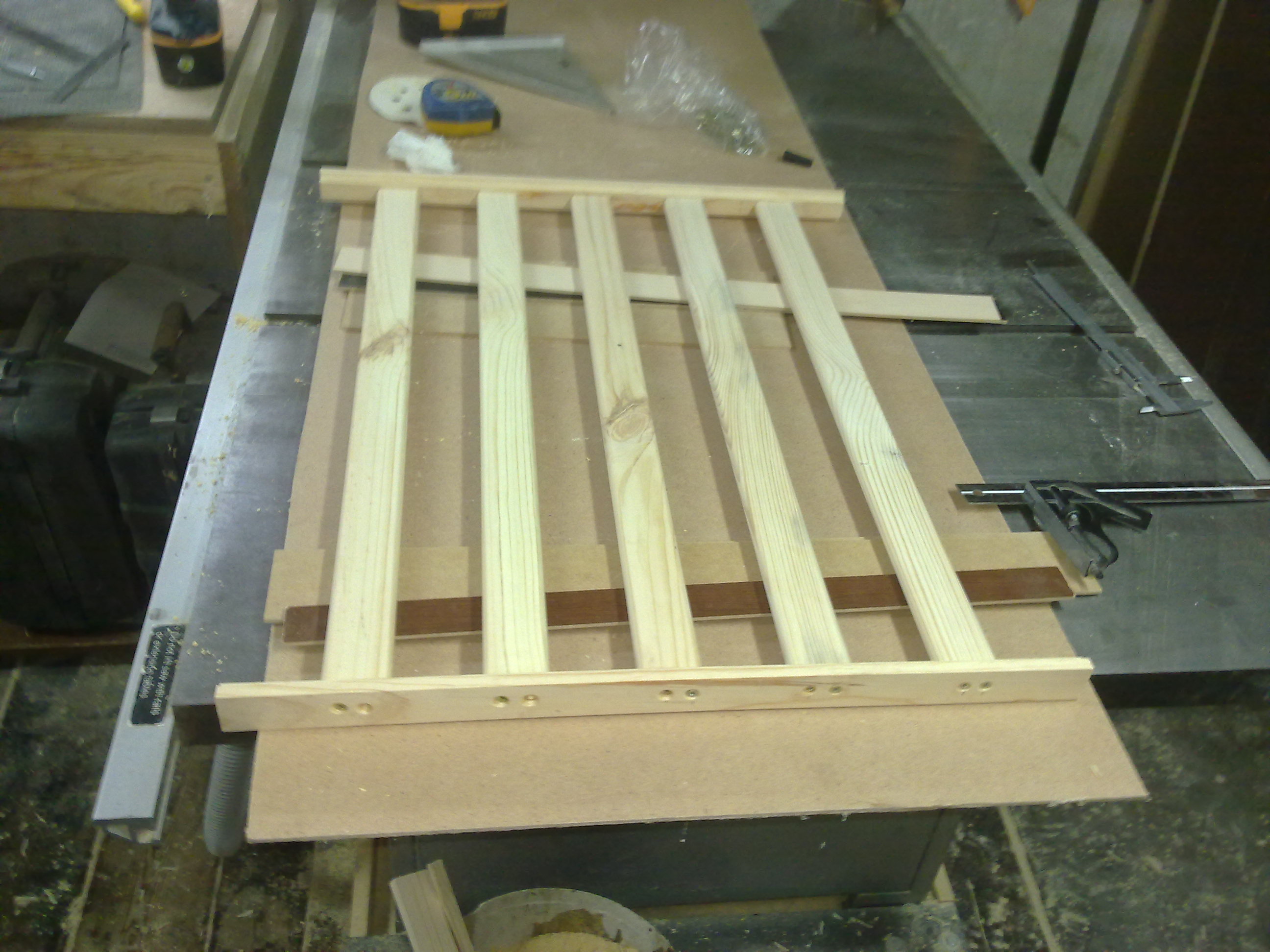

Преди много време в една далечна галактика... опа, така почва един друг филм :-D

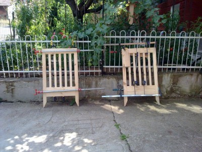

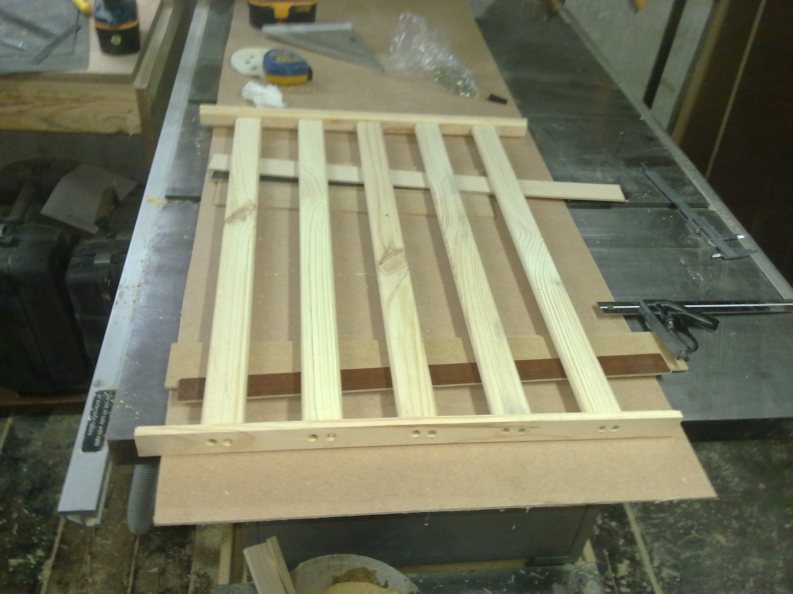

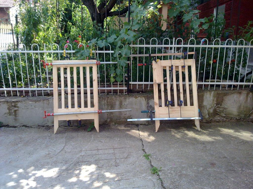

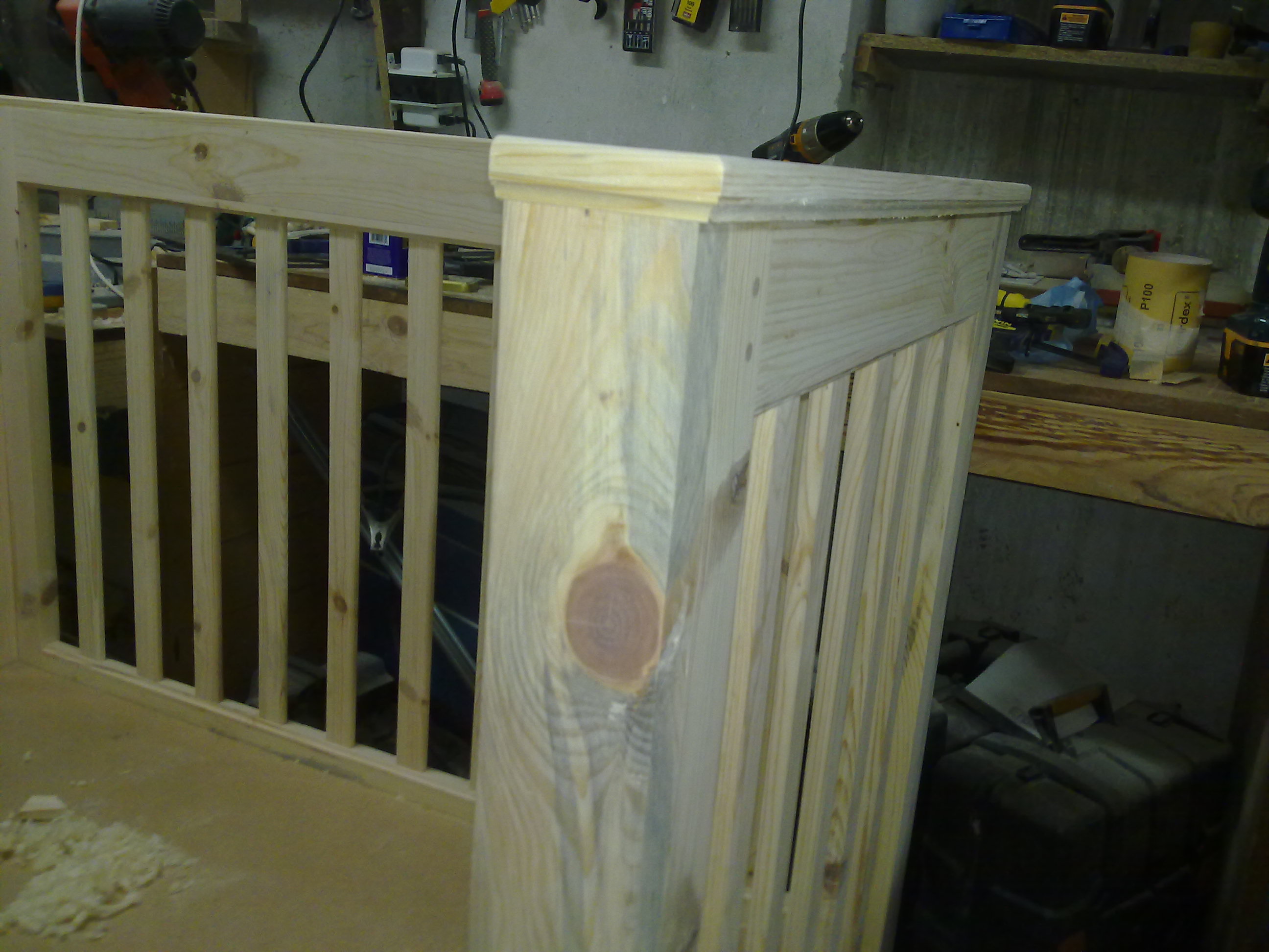

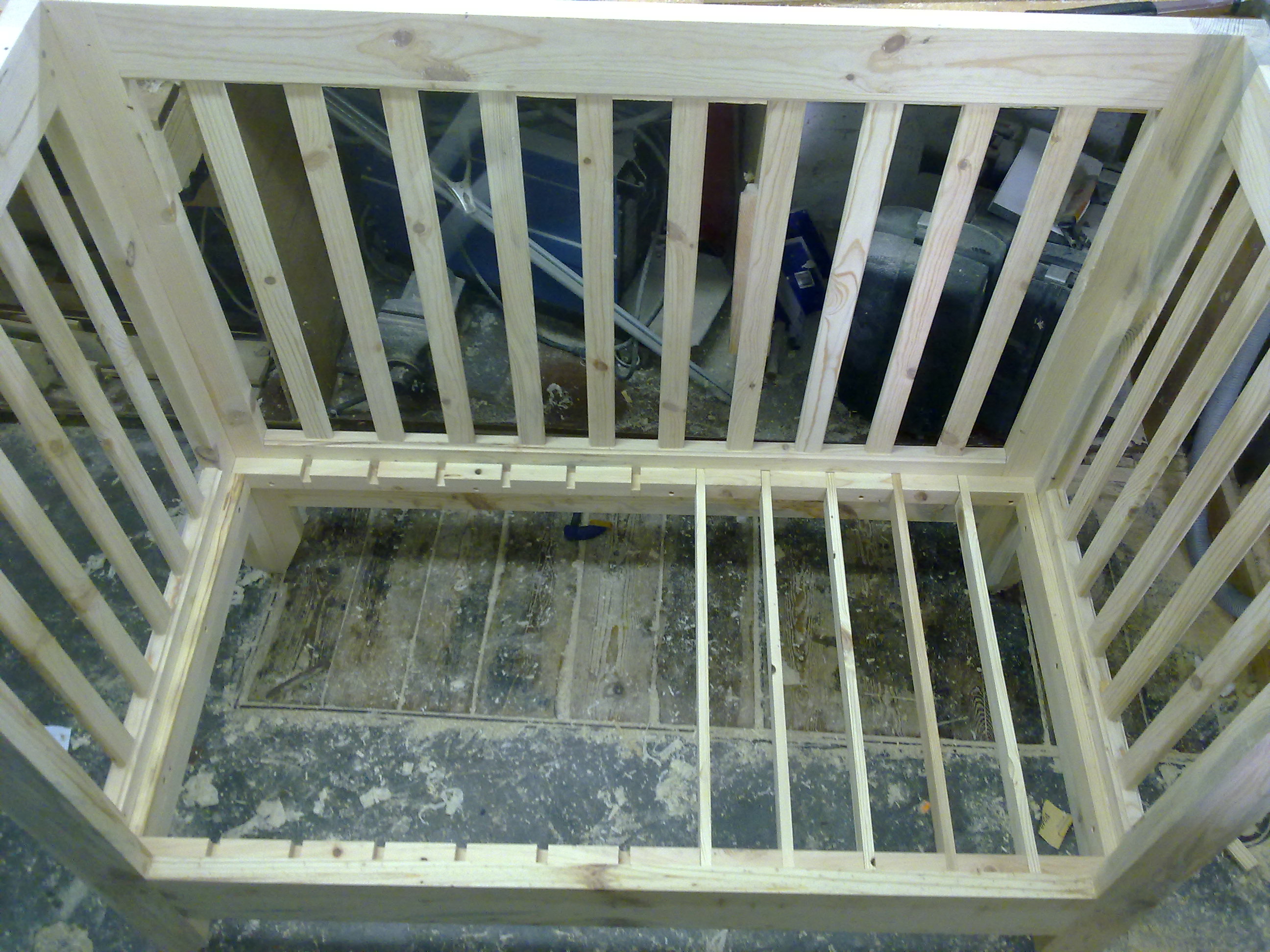

В тази тема с ББибата говорихме, че искаме да правим детски креватчета, е, моето е готово
http://woodbg.blogspot.com/2014/11/blog-post_9.html
Ето малко снимки, ако ви мързи да ходите в блога:

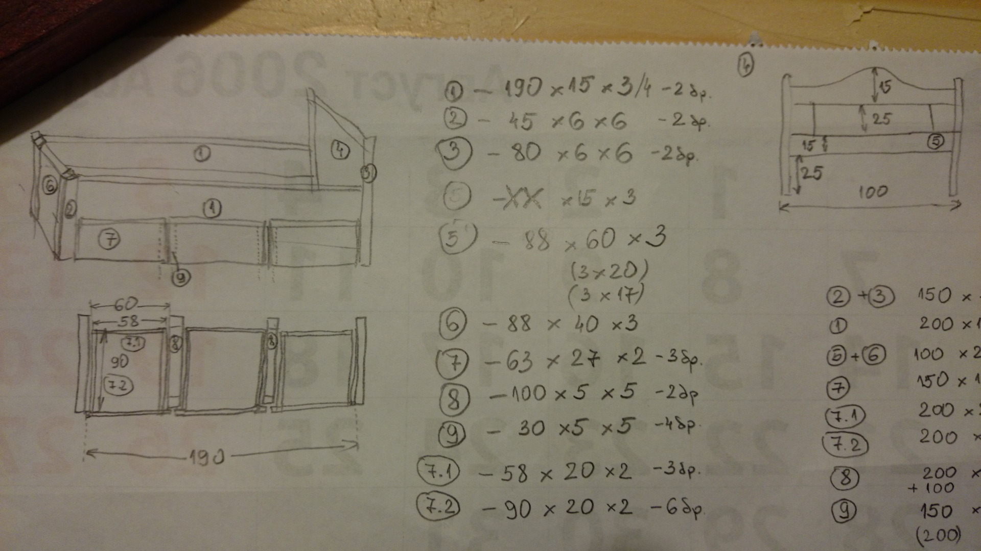

miro-penchev - специалист

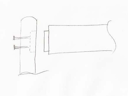

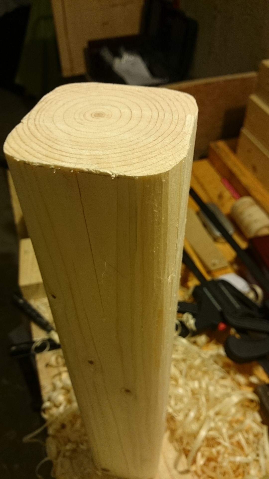

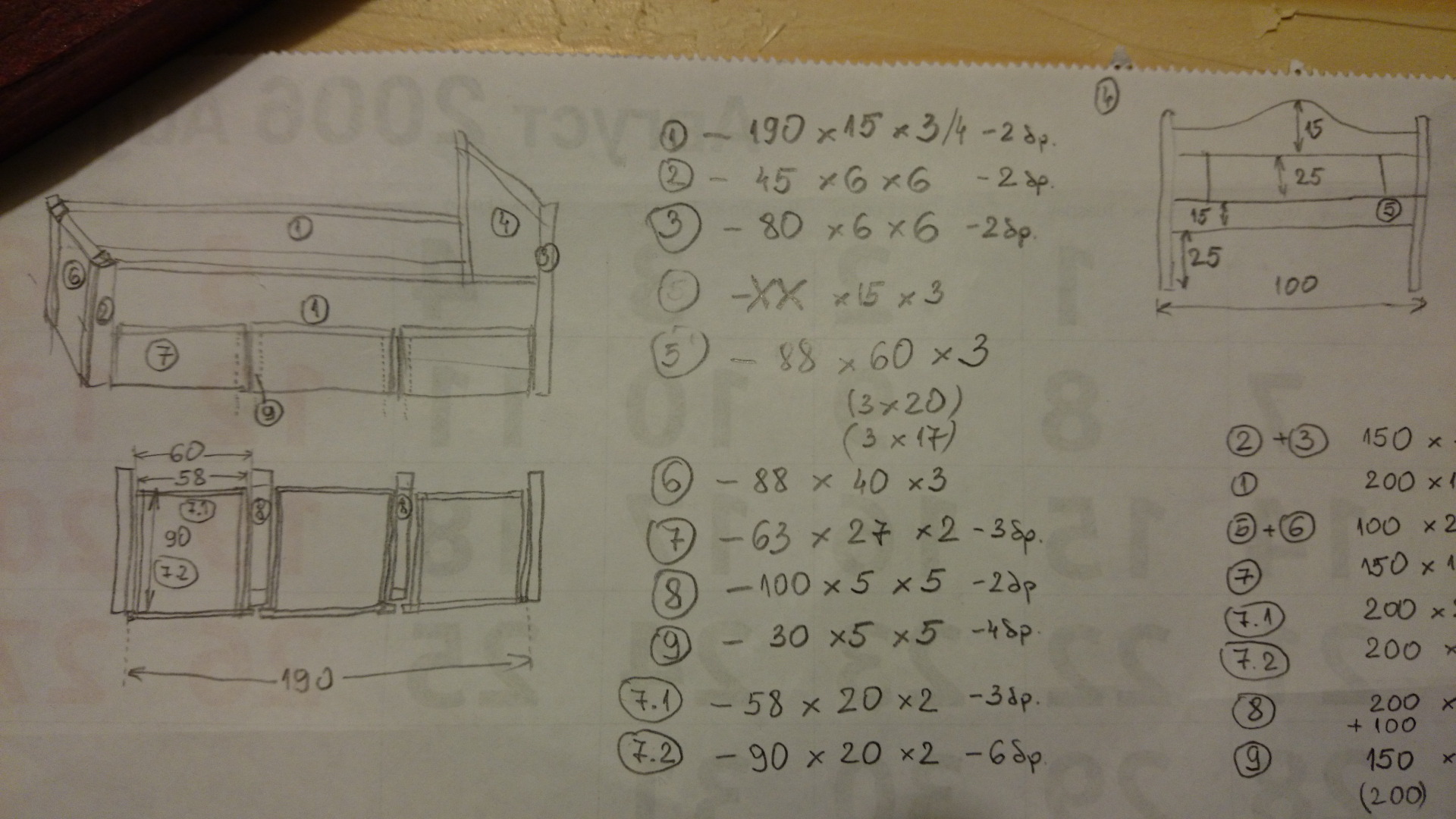

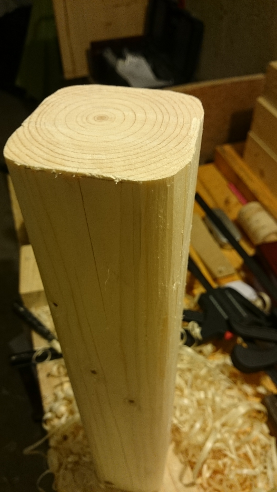

Почнах го и аз детското легло :) , което ще си е всъщност нормално легло за матрак 90/190.
И първия ми въпрос е за сглобката между краката и дъските по дължината на леглото - всички легла, които съм си купувал са все направени с "челна" сглобка, просто дъската се допира до крака и с два големи винта, но си мисля дали със сглобка от тип mortise/tenon (че не знам как точно се нарича на български) и с двата големи винта, би трябвало да е по-стабилно? Разбира се няма да ги лепя, просто да има няколко допълнителни опорни ръба и повърхности сглобката. Или да го карам по мързеливия начин без разни специални сглобки? :)
Краката на леглото са 8х8 см. със заоблени ръбове на около 1,5см., дъската е 190х16х3(4) и си мисля tenon-а да влезе на около 3см. в крака.
bimbaeco видях че доста снимки и детайлно си описал твоето детско легло - при повече свободно време ще го разгледам за разни идеи :)
