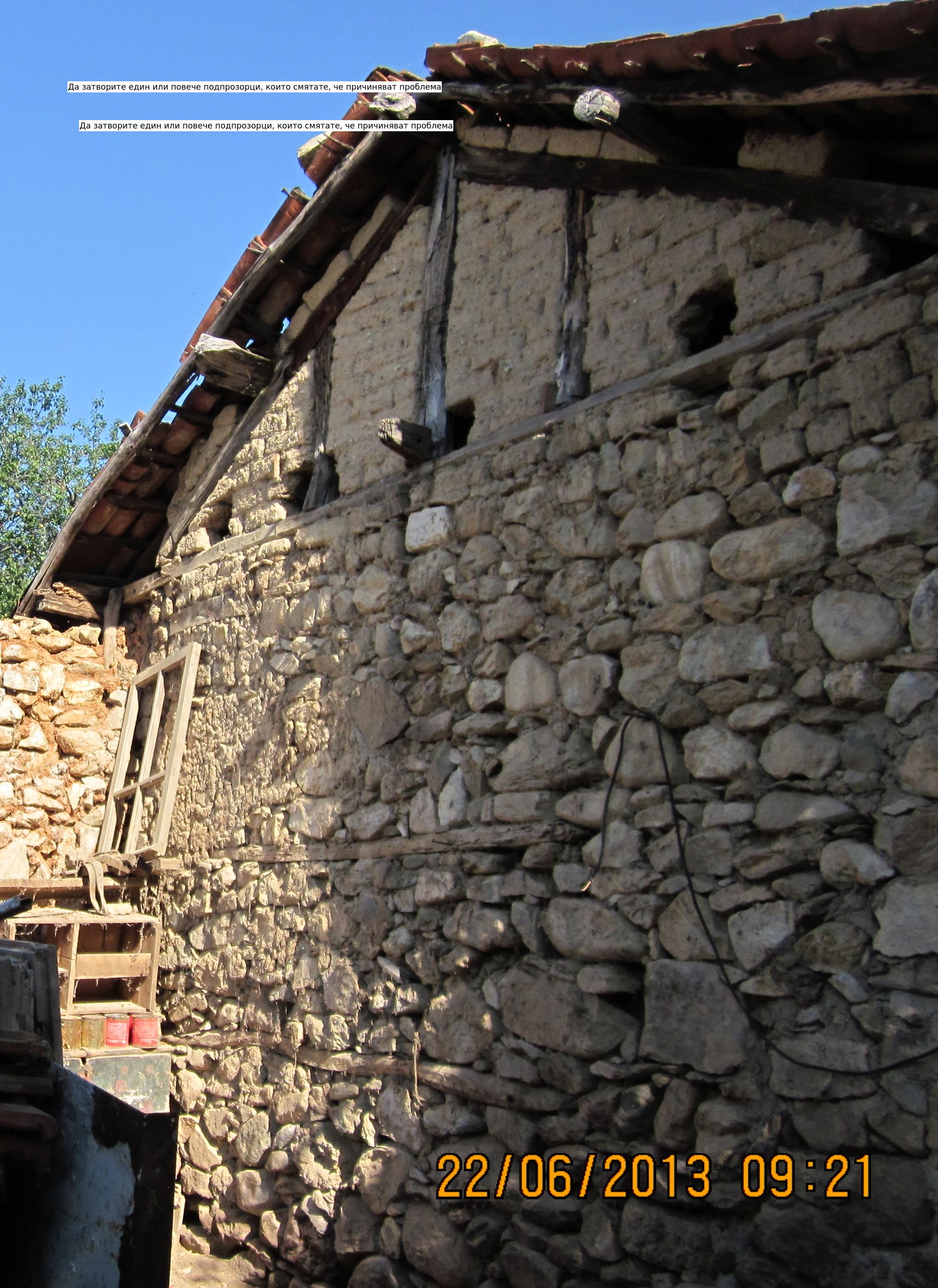

Малко предистория: Имам една стара плевня от "време оно" изградена е с камъни и тук там по някой кирпич - колкото да "изцапа" стените , покрита е с турски керемиди и това + възрастта на постройката е същината на моя проблем - здрави стени и много скапан покрив. Смея да твърдя, че някои от основните греди са в прилично състояние ( запознати изказаха мнение че някои от тях са от ясен) но гредите на билото и някои други елементи са във видимо "разпаднато" състояние. Всички казват, че ако падне покрива ( което никак не е изключено ) пораженията са сериозни и върху стените и нещата стават много по сложни, но... не мога да извърша ремонт наведнъж и затова си позволявам да попитам за евентуален план за действие:
- може ли да се свалят турските керемиди и покрива, така облекчен да се консервира за някое време - да се покрие с нещо и т.н
- може ли да се махне покрива и да се консервират зидовете за някакъв период от време.
Търся вариант да разсроча и разбия на части евентуалното възстановяване на покрива, защото не живея там, теоретично постройката е неизползваема и все пак как да оставя да се разпадне.... жалко е все пак :sad:
на фона на всичко, постройката е в село, в което няма свестен магазин, камо ли много хора, способни да извършат работата и въобще пречки достатъчно... и затова моля за някакъв съвет...
за илюстрация за какво става дума ето едната стена...
Ако искаш да я спасиш трябва да смениш покрива - наведнъж. Докато отделиш средства е наложителен частичен ремонт на покрива - да се подмени и сложи някоя и друга керемида. на снимката се вижда че пропуска вода поради липсващи керемиди и е започнало да отмива кирпича.
Частично не виждам как. Ще е безкрайно кърпене. Трябва да се разпокрие, да се сменят изгнилите дървении и нататък - по обичайния начин. Ти си решаваш дали ще връщаш турските керемиди или ще избираш друг вид покрив.

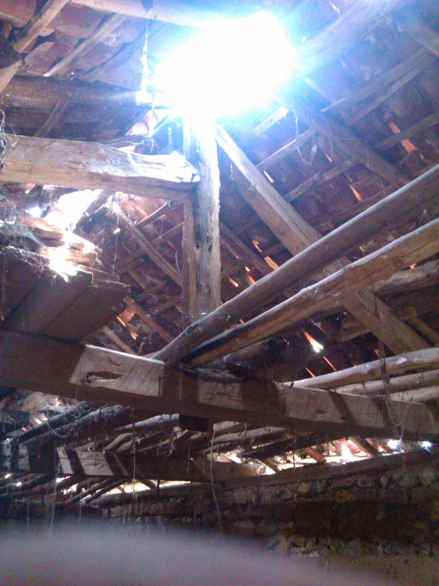

Хубаво беше да има снимки и отвътре за да се види дървената конструкция... Консервация според мен е възможна стига да не е мнооого зле положението с гредите. За билото е ясно, там най-лесно е да сложиш ламарина сгъната по този начин ^ ще я прихванеш с видии с шайби и малко силикон после. Освен това където има липсващи или спукани керемиди се подменят. Ако имаш доста загнили греди можеш да им сложиш по някоя подпора или да дублираш част от тях, естествено след като отстраниш теча :) След като направиш тези неща отиваш когато завали и виждаш къде си пропуснал...
П.П. Като се замисля май е по-добре първо да подсилиш конструкцията, пък после да се качваш да подменяш керемиди :lol:

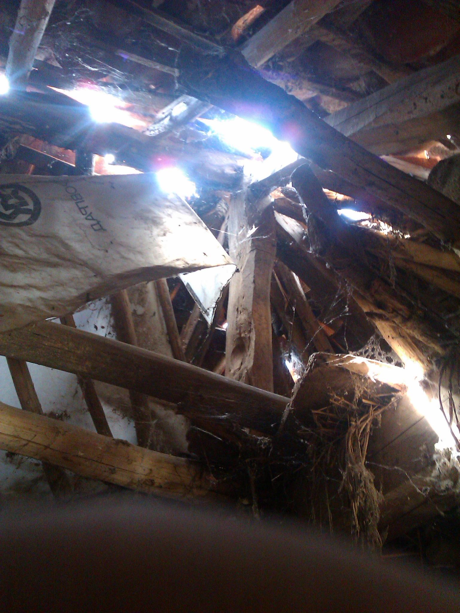

Уфф ... страхувах се че точно САМО това е решението - наново всичко.. :? Идеята е, че трябваше това да стане по- навреме ... сега кой да кача на този покрив, като ме е страх да вляза вътре само :shock: Полу решенията винаги са нож с две остриета - току има ефект, ама току само си дадеш парите и труда за нищо :idea: И все пак се надявах, че има нещо измислено по моя въпрос... защото от такива покриви твърде малко разбирам - от книгите :?
Иначе ... снимки отвътре имам само 2 броя, които направих за да си анализирам проблемите на спокойствие пред чаша с кафе ...
IMG_20130608_152230_forum.jpg някои от тези неугледно дялани греди въпреки че изглеждат грозни са направо като желязо- толкова твърди, обаче една лястовица пролет не прави...
IMG_20130608_152221_forum.jpg тази светлина не е от лампа, за съжаление...

Горната част дето е кирпич е ясна. Само дано някой да забелязва че май зидарията не е чисто каменна а е камъни с пръст. Поне така го виждам на снимката. Почне ли да вали ще измие пръста и ще се съборят. Даже се вижда тук-там паднали отлепени камъни.
