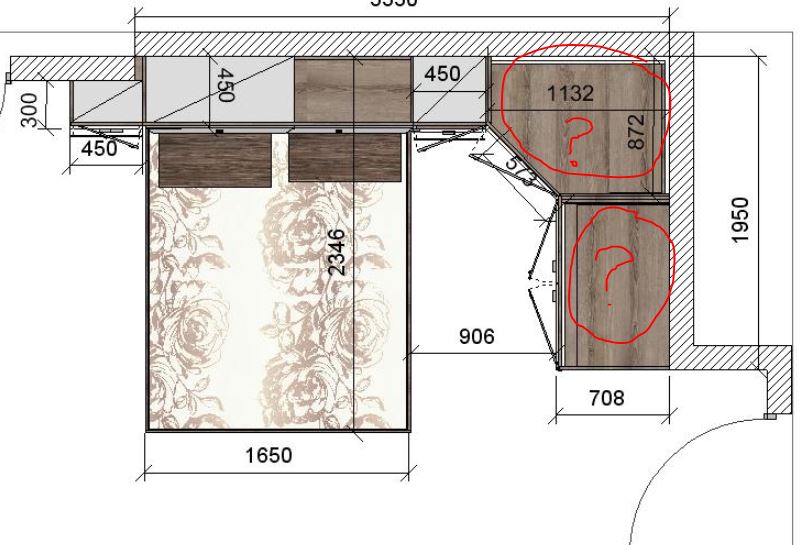

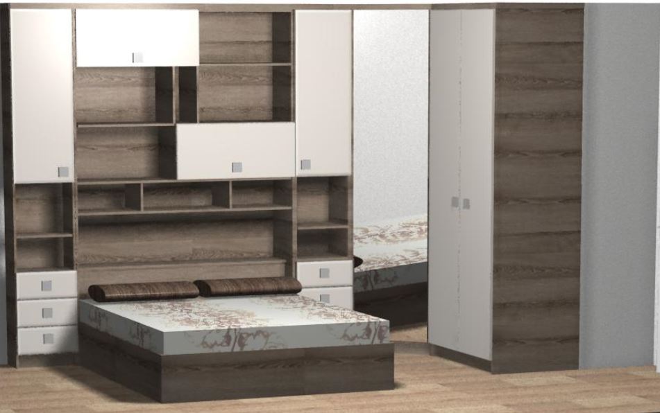

ето това е схема на спалнята с прилежащите ъглов гардероб и прав двукрилен (височина 250 см).
Дълбочината на гардероба 708 мм не е ли е малко множко?
Благодаря.

Да, страшно много е тази дълбочина -50см са напълно достатъчни за подреждане на закачалките с дрехи без да се мачкат. Освен това не е удобно за бъркане, визуално не стои добре толкова дълбоко, а освен това виждам, че и вратата ти се отваря точно срещу страницата на гардероба - пак не е красиво- отваряш вратата и хоп в гардероба. Оттук идва и безсмислената дълбочина на ъгловия.
