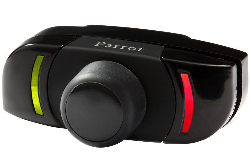

Има стар bluetooth Моторола и се чудя дали може да се направи от него Bluetooth Hands Free Car Kit....!? Нещо подобно на това фабрично изделие:
http://www.parrot.com/uk/products/hands-free-car-kits
Интересува ме дали някой е правил нещо подобно или има идея как може да стане. И ако има схема на изработка ще е доста добре...

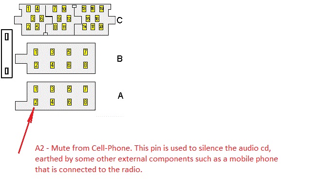

Аз имам идея.... но не се сещам как да спре звука на аудиото при входящо обаждане.

Тези куплунги на CD-то ли се намират или по колата някъде??? Ако са на CD-то дали са еднакви за всички CD Players???
KingLin - майстор
Да на ЦД-то се намират и да еднакви са за 95% от моделите. Хидразина за това ти го е показал заедно със формата на молекса (куплунга) за да се ориентираш по-лесно.

Оооо... много видове са. Наистина това са преобладаващите за Европа. Ако обаче се окаже нещо Японско или особено Хамериканско кашата става голяма. Поне са по-рядко срещани у нас. Ето малко за размисъл:
http://elsegra.com/Car%20pinouts/main.htm

Може да стане, но дали ще има същата функционалност на модул като парота ?
Парота се връзва последователно на линията за високоговорителите CD->Parrot->Високоговорители. При входящо обаждане се прекъсва "входящия" сигнал от CD-то и се подава сигнал от Parrot-a, който притежава усилвателен блок.
За да свържеш обикновен блутут има няколко варианта. Най-лесен и безболезнен е на CD с AUX(Line-In) и когато ти се обаждат да прехвърляш на AUX. Друг е проблема със захранването, ОК ще се понижи до 5в(зареждащо напрежение) или 3.7в (зависи от батерията, но мисля такива ползваха). Освен това ще трябва да го влючваш когато влезеш в автомобила, вероятно ще има как да се направи, но няма да си струва усилията.
