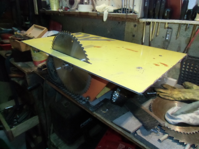

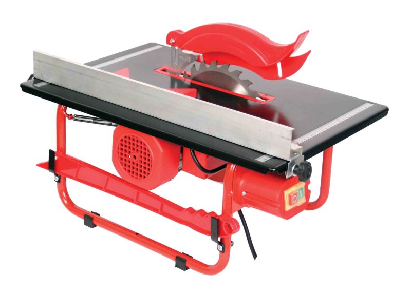

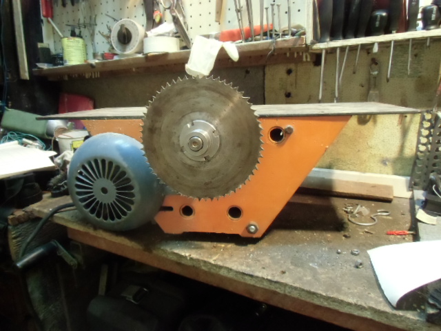

Преди около месец закупих тази дърводелска машина ,но открих някои несполучливи решения и търся идеи .
Първото ,за което аз съм си виновен ,е че не прецених ,че е по-тежка от тези които имах и ще ми е трудно да я пренасям.

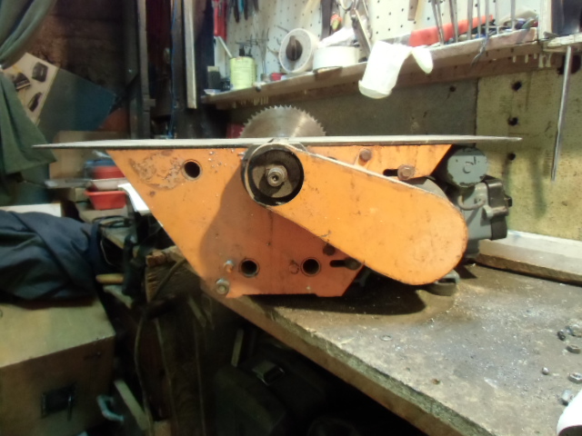

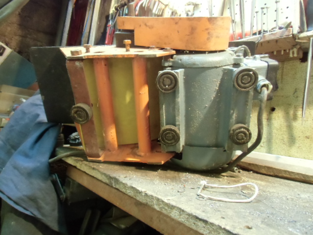

Второ-няма обособени фабрично крачета или тампони и лежи на основата на електромотора и на долната част на страниците.Но за да се притегне ремъка ,електромотора се завърта и задната основа отива нагоре .На снимките се виждат гумени тампони от перална ,с които се опитах да я обезшумя,но те са на тясно и машината се клати.
Трето-ключа за пуск и стоп е от задна част на машината по време на работа и излиза на 4 см извън плота ,там е и тежката част,заради електромотора и при невнимание ,ако климне назад ще го счупя..

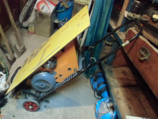

Мисля да направя някакъв плот ,за да е по устойчива,да може да не се придвижва сама при работа,но и да има някакви колелца /може би подвижни / за да я премествам .Планката с единия тампон аз съм я сложил,нямам друг тампон ,за да са два на нея в краищата и може би да стане по-устойчива.
Ще я оразмеря на снимка и ще покажа размерите ,ако все пак някой може да измисли някаква интересна платформа и я направи с раздвижване ,както е в темата за "Пейчицата",направено от bulhomes2.
Чакам идеи!

Като я видя и ми навява неприятни спомени /имах такава служебна/, порязах си 3 пръста на нея, извъртя се и ..... белята стана. За диска трябва да има отделен плот, който се регулира по височина, без него не режи на циркуляра. Иначе за да е по стабилна се прави една правоъгълна основа/рамка/ от винкел, електромотора се завива на нея, основите на плотовете също. И се пускат 4 крака разтворени настрани, на височина колкото ти е удобно за работа. Така машината е много по стабилна, аз докато се наканя да направя на служебната и смених работата. Иначе машинката е добра, въпреки това след мен успяха да изгорят мотора.

[quote="mcm"]Като я видя и ми навява неприятни спомени /имах такава служебна/, порязах си 3 пръста на нея, извъртя се и ..... белята стана. За диска трябва да има отделен плот, който се регулира по височина, без него не режи на циркуляра. Иначе за да е по стабилна се прави една правоъгълна основа/рамка/ от винкел, електромотора се завива на нея, основите на плотовете също. И се пускат 4 крака разтворени настрани, на височина колкото ти е удобно за работа. Така машината е много по стабилна, аз докато се наканя да направя на служебната и смених работата. Иначе машинката е добра, въпреки това след мен успяха да изгорят мотора.[/quot
Няма място да я съхранявам с рамка под нея ,както си описал,трудна ще е за пренасяне и дали ще може да влезна в багажника на колата?
Плота го имам ,не съм го снимал ,за да се вижда само машината.На него има четири болта М6 по 20 мм,като едно не може да му се сложи гайка,защото кондензатора на мотора пречи.Ще го преправям и него,но всичко с времето си.
Преди малко загледах една количка с две колелета ,струва ми се ,че ако сложа плот от шперплат и него стегна към тръбите на количката ,ще може да я поставям на маса ,а после с дръжката да я дърпам,но това утре ще го мисля.

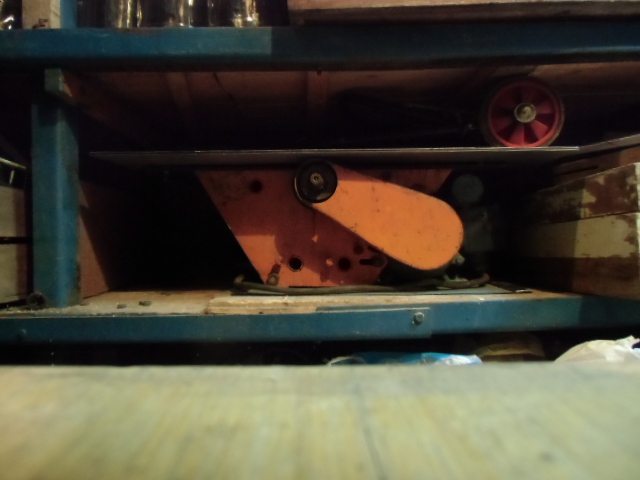

Аз няма да я ползвам ежедневно,може би в месеца въднъж,мястото в мазето е ограничено и тя се хваща точно на един от рафтовете на стелажа.Имам сгъваема шлосерска маса ,на която ще я поставям за работа

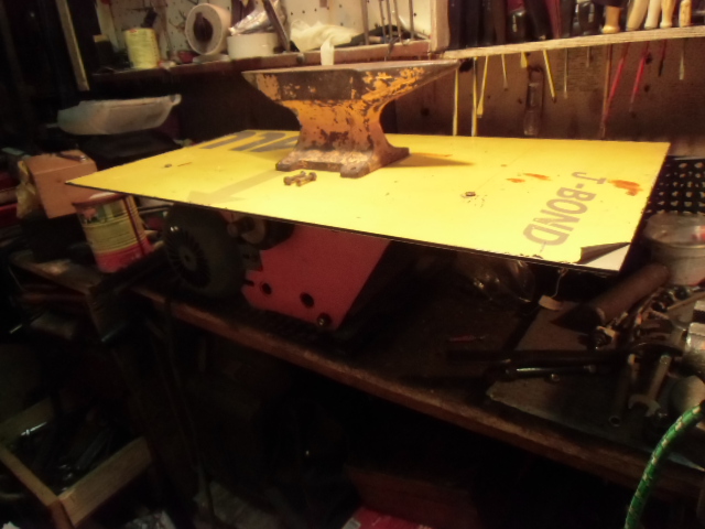

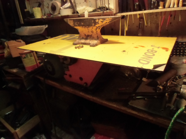

Днес поработих и се получи следното :

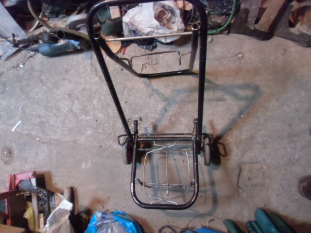

Метална количка ,пазарска ,сгъваема я сложих под машината и видях ,че това което ми хрумна вчера и писах в темата,ще е добре за возене на машината.На стойка за багажа пробих отвори ,там където е тръба напречно на дръжките и оста за въртене я извадих и прехвърлих в новите отвори и така се намали изнасянето на пред.Краищата ги разтворих леко на страни ,за да може дръжката да се свива.
Парчето еталбонд наложих и очертах плотовете,мястото за срязване ,където да минават циркулярните дискове и нови болтове за фиксиране и леко повдигане ,за да не се опира в ножовете на абрихта.Направих всичко и и се оформи новия вид на машината .Сложих я върху количката и с още някои настройки стигнах до изпълнение на идеята ми за превоза на машината.

Първо за диска за рязане - този, който се вижда на снимката е огромен за тази машина. Не знам колко дебел материал ще режеш, но диска няма нужда да се подава повече от 5мм над материала. Колкото е по голям диска толкова се увеличава опасноста, при водене на материала, да заклини и да го надигне. За предпазване от това фабрично се монтира водеща шина след диска. На снимката шината се ползва за държач на предпазителя. Добре е да има и ограничител за шираната на рязането също показан на снимката - имам подобен на моята машина и върши чудесна работа.
shotik - майстор
Още не съм завършил всичко,ще има предпазител !
Оригиналния е от дърво,ще му правя стойка,а диска излиза към 7 см над плота.
shotik - майстор
Вчера си направих стойка за машината ,която замени два сандъка,върху които я слагах.
Под машината сложих плот от шперплат и с две панти я хванах към стойката , така,че когато се работи да е хоризонтално,което се постига с две шини на два ъгъла,когато не я ползвам я пускам в стойката,подобие на шевните машини.
maleeeestrax - специалист
Аз работя на дърводелски машини повече от 20 години но до твоята машинка в този вид не бих се приближил на по-малко от 10 метра. Клипчето за направата на циркуляра е много добро единствено и друг път съм го казвал--не слагайте никога циркуляр на оста на двигател ползвайте винаги ремъчна предавка :prayer:
