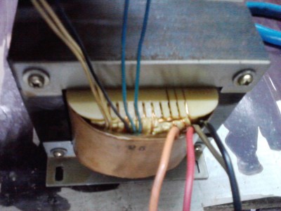

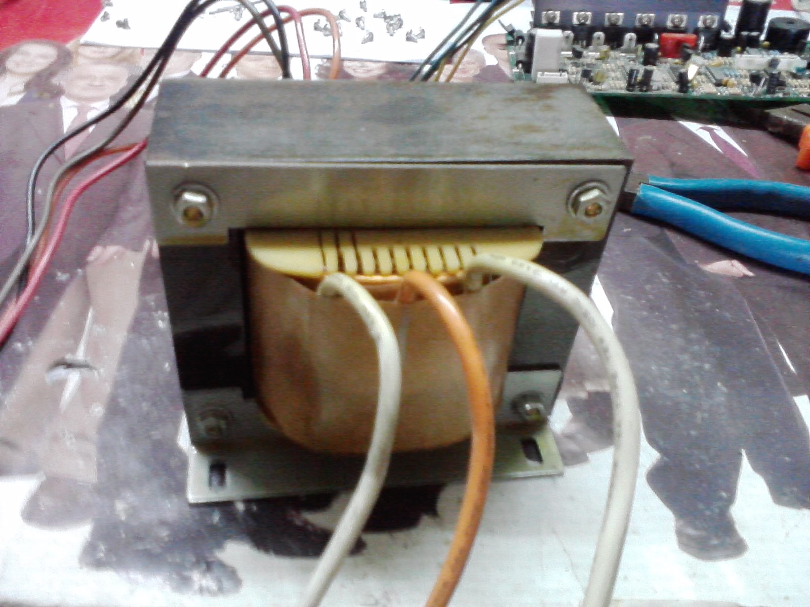

Трите най-дебели извода са намотката със среден извод от страната с 12В. Там два транзистора клатят трансформатора. Другите изводи можеш да премериш с мултицет и по съпротивлението да правиш изводи. Едни изводи са 230В, други сигурно са захранване за помощни вериги.
Внимание! Бях разглобявал подобен ЮПС и видях, че единият край на страната 12В галванично е свързан с 230В. Т.е. трансформаторът не е галванично разделен и е опасен за ползване за открити експерименти!

PCL82 написа: Внимание! Бях разглобявал подобен ЮПС и видях, че единият край на страната 12В галванично е свързан с 230В. Т.е. трансформаторът не е галванично разделен и е опасен за ползване за открити експерименти!Аз имам такъв ЮПС на помпата на парното, на който съм му сложил външен акумулатор и ако не го изключа от контакта, когато свалям акумулатора си бие 220 през клеймите.

На една от намотките/4-те извода/ измерих 5 ома,проба с крушка -не свети.Достатъчно ли е 5 ома да пусна 220 в. за първична?
															PCL82 написа: Внимание! Бях разглобявал подобен ЮПС и видях, че единият край на страната 12В галванично е свързан с 230В. Т.е. трансформаторът не е галванично разделен и е опасен за ползване за открити експерименти!А дебелите ги мерих-няма верига с никои други.

С колко акумулатора е бил UPS-а? Ако е един, намотката е за 12 волта, ако два - 24. Реално дават малко по-високи. Аз използвам един такъв за 24 волта да си захранвам CNC рутера. Реално дава 27, а с голям филтров кондензатор държи 30 след изправяне и изглаждане.
Първичната (реално вторичната на UPS, дебелата е товарна първична там) намотка обикновено е с повече от един извод. Предполагам, че при работа превключва изводи, когато падне напрежението на акумулатора за да поддържа 220 волта на изхода.
При първо пускане намирам началото и края (най-голямо съпротивление, ако ще и десети от ома да е разликата) и там подавам 220 волта. В същото време се определя и основната намотка (най-голямо единично съпротивление спрямо единия край). Тя винаги трябва да участва във веригата.
