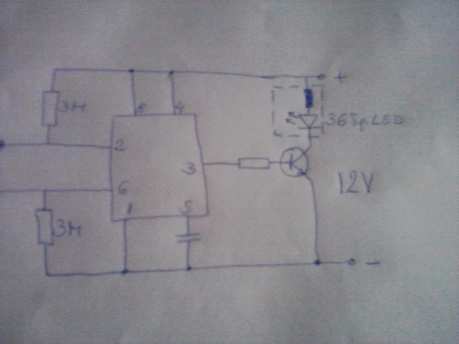

AAsat написа:Защо не я пускаш и спираш с ключе, като я захранваш с напрежението за което е предназначена?Защото искам да е тъчаво.Или да сложа реле до транзистора?

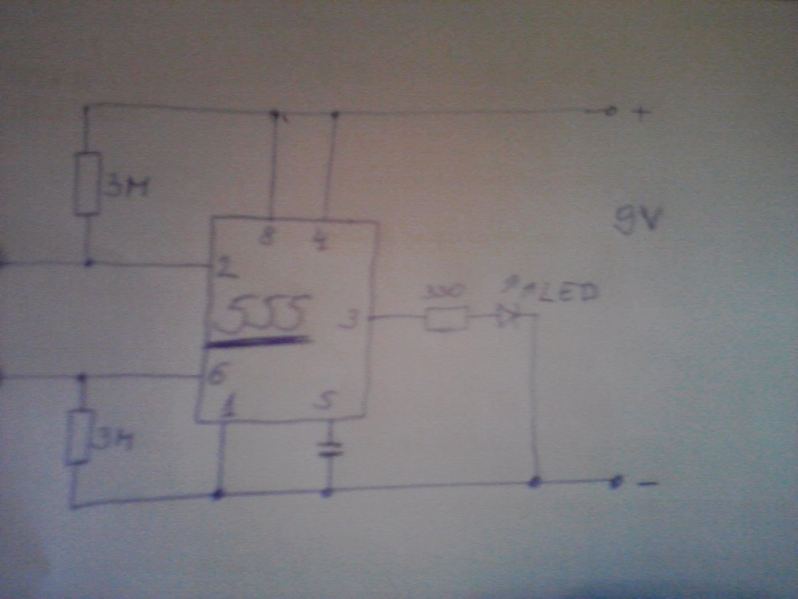

Струва ми се ,че започнахте да отговаряте и на колегата nv952 който се намеси в темата и нещата се объркаха.Аз iv.grigorov се интересувам от схемата ,а nv952 от контролерите за RGB.Моята лента е бяла и искам да я пускам и спирам с докосване.

Тази схема за "тъч" лично аз не съм я пробвал и не знам как се държи, дали е "шумоустойчива".
С две думи, като се включи хладилника, да не включи и лентата...
Иначе с първата схема ще захраниш само 2-3 диода.
С втората ще стане, но трябва да избереш по-мощничък транзистор (2N3055 например), като вероятно
ще трябва да го направиш дарлингтон с един по-маломощен (6551).
Ако мен питаш, първо тествай първата схема с един светодиод и захранване КЪМ мрежата с трафче и виж дали
ще ти хареса резултата. Лентата вече е лесна работа .... И пиши за резулата
